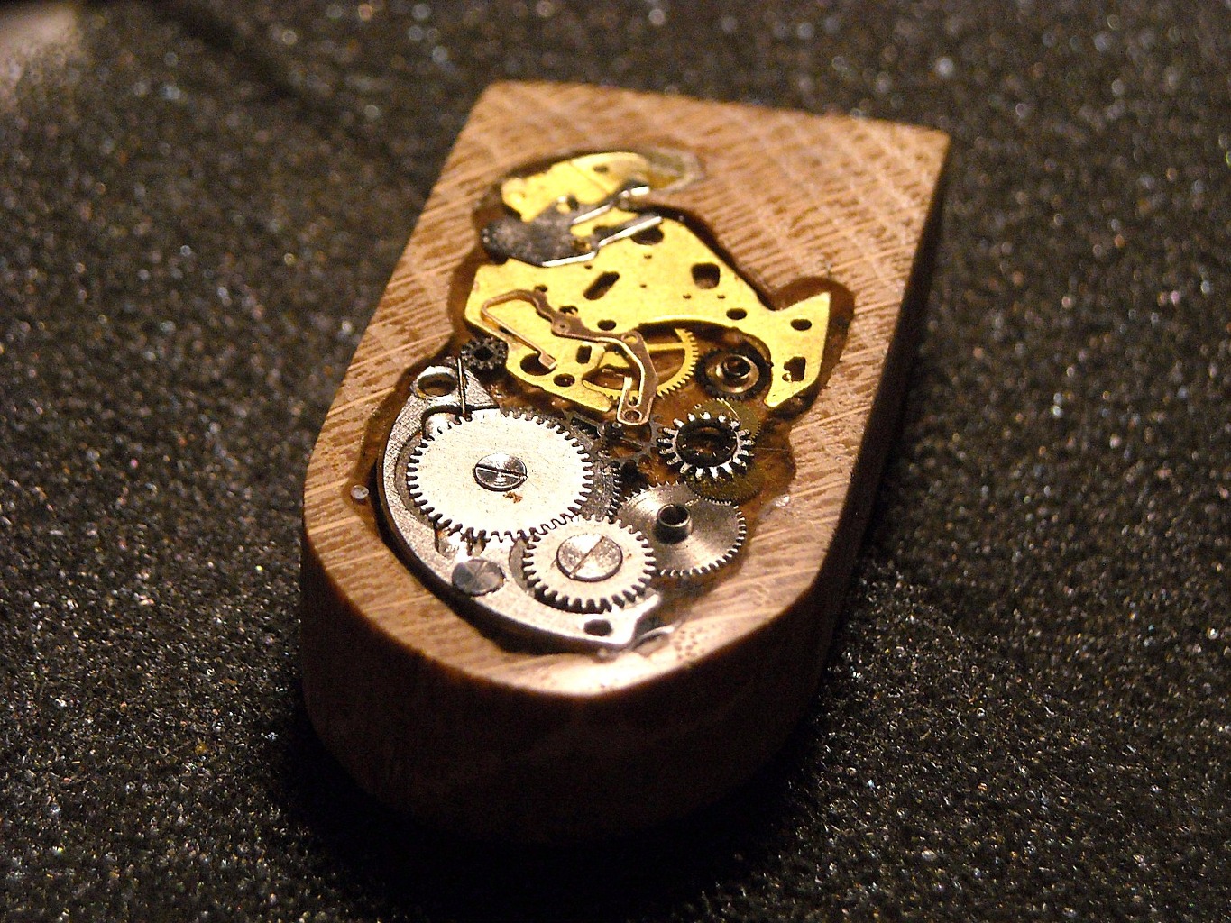

(#) vicsys hozzászólása Feb 17, 2013 / 2
Megtörtént az első próbaöntés azzal a műgyantával, amit granpa szerzett nekem. Jelentem, teljesen víztiszta (mint az üveg) és bubi mentes. (Hihetetlen, de tényleg ki van öntve és síkba van csiszolva a középső betét)
(Ezúton is nagy köszönet granpa-nak a fáradozásért!)

(#) granpa válasza vicsys hozzászólására (») Feb 17, 2013 /
Schön, bugi, baba! Küldhetem a következő dózist?

(#) Action2K válasza vicsys hozzászólására (») Feb 17, 2013 /
Pöpec lett!

(#) orcika70 válasza vicsys hozzászólására (») Feb 17, 2013 /
A következő kézműves szakipari kiállításon az elkészült termékeket igazán meg kellene már mutatni hogy a fáradozás gyümölcse igenis beérett, és kiben milyen tehetség lakozik.

(#) Gafly válasza vicsys hozzászólására (») Feb 17, 2013 /
Mivel políroztad?
Fogkrém?

(#) kistee válasza vicsys hozzászólására (») Feb 17, 2013 /
Vic, te makettezőkkel konspirálsz?
Csak azért kérdem, mert én is közibük való vónék...
(#) vicsys válasza Gafly hozzászólására (») Feb 17, 2013 /
Elsőnek vizes csiszolás 800, majd 1000-es papíron és utána kocsikhoz való polírpaszta, rongykoronggal.
(#) vicsys válasza kistee hozzászólására (») Feb 17, 2013 /
Nem. Ez egy "autodidakta" hobbi/művészkedés.

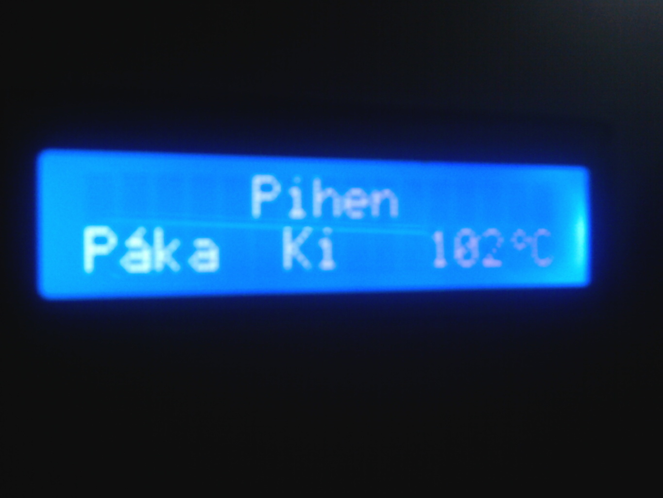

(#) Johnny0004 hozzászólása Feb 19, 2013 /
Sziasztok! Megcsináltam még régen mate_x és dtocy digitális forrasztóállomását (köszönet nekik).
Most ezt átalakítottam, leegyszerűsödött, kapott egy encodert, és egy pihen funkció gombot, ennyi az egész. Az encoder programozásában a kezdeti nehézségeken dtocy segített (köszönet érte), majd átalakítottam a programban egy-két apróságot, például a fűtést az LCD-n jelzi ki az állomás (be-ki), a beállított érték alsó - felső határát is jelzi (min-max). Aztán írtam hozzá egy programot, melyben át lehet kapcsolni, hogy Solomon, vagy Weller pákához használjuk, ehhez még kellene egy müv. erősítő pluszban, de ezt nem építem bele, csak majd ha lesz esetleg egyszer Wellerem is, bár sokkalom az árukat, abból lehet pár Slomont venni, és ez is strapabíró páka.
A hozzászólás módosítva: Feb 19, 2013
(#) Frankye válasza Johnny0004 hozzászólására (») Feb 19, 2013 /
Ügyes, jó lett!
