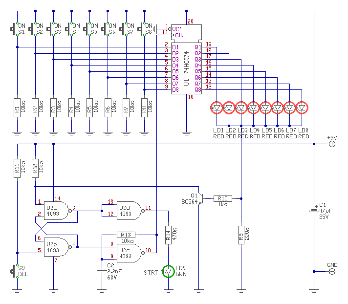

(#) proli007 válasza Lanemir hozzászólására (») Okt 27, 2012 /
Ha jól értem Te egy Kvíz játékhoz szeretnél építeni elsődlegességi jelzőt.
Megrajzoltam neked. Remélem tetszeni fog és még nem adtad fel. De ha igen, lehet más is tudja használni. A működése.
- Az alapja egy 74HC574-es tároló áramkör. Ez tudja tárolni az információt, már csak azt kell "elintézni, hogy az elsőn kívül többet ne fogadjon.
- A jelfogadás elindítását, az U2a-b CD4093 áramkörből felépített RS tároló végzi. Ha megnyomjuk a DEL gombot, a tároló bebillen, ezt a zöld Led jelzi. ekkor fogadásra kész az áramkör. U2b kimenete engedélyezi U2c oszcillátor működését, ami órajelet ad az U1 infó tárolónak.
- Ha valaki megnyom egy gombot az S1..S8 közül, akkor a tároló annak magas szintjét az órajel felfutó élére, bemásolja annak kimenetére. Ekkor a megnyomott gomb megfelelő Led-je világítani fog.
- A Led árama átfolyik az R9 ellenálláson, és R10-en keresztül kinyitja a Q1 tranyót. Ekkor au U2a bemenete alacsony szintre kerül, és az RS tároló törlődik.
- U2b kimenete leállítja az órajelet, így az U1 több lenyomást már nem tud betárolni, hiába nyomkodja más is a gombokat.
- A megnyomott gomb Led jelzése addig fennáll, míg a Del gombot meg nem nyomjuk. ekkor újra "üzemkész" az áramkör a következő jel elfogására, ezt a zöld Led ismét jelzi.
- Ha úgy szeretnénk törölni (újraindítani) a játékot, hogy valaki eleve nyomja a gombját, akkor a zöld Led a DEL nyomására nem gyullad ki, viszont a piros jelzi ki volt az.
- Elvileg előfordulhat, hogy az áramkör két vagy több infót is elfog, mert a másolást az órajel ütemében végezzük. De ennek valószínűsége oly kicsiny, hogy 10usec idő alatt kellene egy időben megnyomni a két, vagy több gombot. De ekkor tényleg lehet mondani, hogy egy időben nyomták meg, mert ez 100-ezred másodpercet jelentene.
- Jelenleg a játék 8 játékosra van kialakítva, de tetszés szerint csökkenthető, vagy növelhető, ha elhagyjuk a nyomógombot és a jelző Led-et, vagy több 74HC574-es IC-t használunk. Még az is lehetséges, hogy csak annyi nyomógombos Led-et csatlakoztatunk az áramkörhöz, amennyi játékosunk van. Ekkor az áramkör csak a csatlakoztatott gombokat veszi figyelembe.
- Az áramkör, 5V tápfeszültséget, és kb. 20mA áramot igényel.
Nos remélem érthető ez a kis áramkör működése ez alapján.
