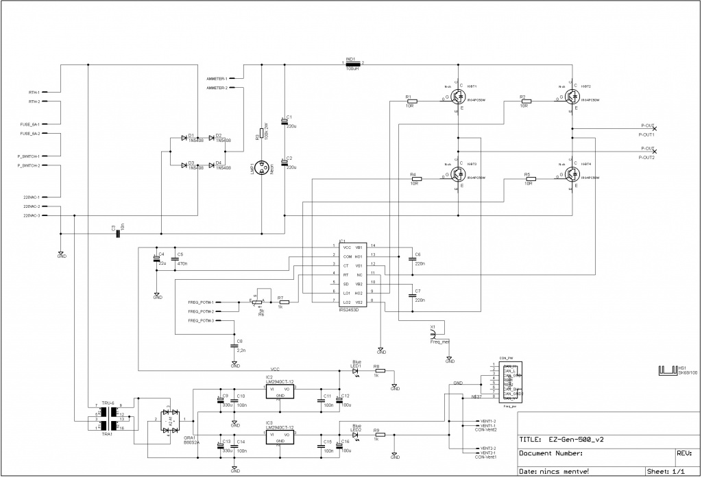

Sziasztok, kis segítség kellene.
Építettem egy változtatható frekvenciás tápot (kapcsolási rajz mellékelve). A gondom az vele, hogy bekapcsoláskor állandóan zárlatra megy, teljesen úgy néz ki, hogy a hídban levő IGBT-k pl. IGBT2 és IGBT4, azaz vezérlési oldalról nézve HO1 és LO1 egyoldalon egyidőben nyitna ki és zárlatra viszi az egészet. Kérlek nézzétek meg a rajzot, én már 2 napja nézegetem, de nem találok benne hibát, pedig biztosan van benne, csak én nem veszem észre. Az Rth 10ohm 5A az ammeter 10A VDC Deprez műszer a trafó 2x115V /2x15V paneltrafó.
A hozzászólás módosítva: Nov 2, 2012
(#) _vl_ válasza Jossz hozzászólására (») Nov 2, 2012 /
Mekkora frekvenciával szeretne ez üzemelni?
(#) Jossz válasza _vl_ hozzászólására (») Nov 2, 2012 /
20-70 kHz
(#) Jossz válasza Jossz hozzászólására (») Nov 2, 2012 /
Jajj, most vettem észre, hogy a paneltrafó szekunder 2x15V-os oldalát én párhuzamosra akartam kötni, ehelyett sorba és utána pedig zárlatra kötöttem... jól látom?
Bírják azok az IGBT-k ezt a frekit az adatlapjuk szerint?
(#) (Felhasználó 46585) válasza Jossz hozzászólására (») Nov 2, 2012 /
A híd betáp kapcsaira tegyél egy jó nagy elkót.Meg valami MKT kondit, mert így a bemeneti fojtó nagyon gyorsan hazavágja az IGBT-ket. ( ha csak nem egy áraminverter lesz ez, de azt nem hiszem.
Az adatlap 150 kHz-ig javasolja, ez egy kifejezetten ultragyors IGBT
(#) Jossz válasza (Felhasználó 46585) hozzászólására (») Nov 2, 2012 /
A 2 db 220µF sorba kapcsolva ezek szerint nem elég? Milyen (mekkora) kondikat javasolsz?
(#) lorylaci válasza Jossz hozzászólására (») Nov 2, 2012 /
De puffert a folytótekercs előtt kötötted! Ha pufferelni akarsz, akkor utána rakjad!
(#) Jossz válasza lorylaci hozzászólására (») Nov 2, 2012 /
Jogos, köszönöm!
(#) Ge Lee válasza Jossz hozzászólására (») Nov 2, 2012 /
Így első ránézésre is rossz a rajz. Az IC adatlapját nem néztem meg, de feltételezem hogy HO1 és LO1 egy időben nyit ki, vagyis ha a rajz szerint kötötted be, akkor éppen egymásra nyitod a két IGBT-t.
Nem tudom mekkora tápot akarsz ebből, de 180mA-el hajtani egy ekkora IGBT-t szerintem nem lesz túl egészséges. Amazok adatlapján pedig a hyper-superfast szavaknak nem kell bedőlni, annyira nem gyorsak, sőt. Fetekkel jobban járnál.

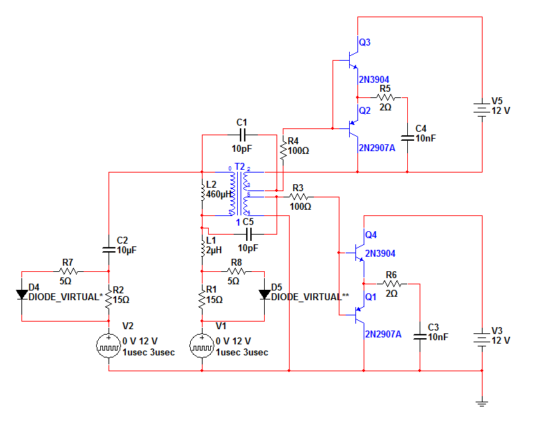

(#) lorylaci hozzászólása Nov 2, 2012 /
Egy-két oala lecsesztem a trafós hajtást. Ma hosszasan szimulálgatva végül sikerült egy olyan hajtást összedobnom az UCC25600-hoz amely számomra is elfogadható lehet, és még nem túl bonyolult.
A mellékelt rajzon belevettem az UCC25600 hajtási korlátait (belsőellenállása), a trafó szórt és mágnesező induktivitását, valamint parazita kapacitását. valamint a FET belső gate ellenállását. Egy további modell során még ráraktam a félhíd feszültségét, itt már látszik, hgoy a trafó parazita kapacitásának mi a hatása!
Lényegében az UCC25600-on kívül kell egy DC leválasztó kondi (Balog Laszlo cikkében azt írja, ez nem lényeges, de az UC25600 adatlapja ajánlja), maga a trafó (Coilcraft HA3858 adatai), két ellenállás, két pár tranyó, és persze a szokásos szinteloló táplálás. A két ellenállás értéke ha túl kicsi, akkor a tranyók BE-n átvezetnek és leesik a fesz, ha túl nagy akkor meg lassúk a tranyók.
Szerencsére még multkor kísérleteztem a tranyók típusával, és NPN-ben a kvöetkező sorrendet állítottam fel: 2N3904, 2N2222A, BC182BP, PNP-ben pedig a következőt: 2N3906, 2N2907A, BC327-40, BC212BP. Ez mind Multisim szimuláció alapnán! Ez fontos, ugyanis gyártótól és altípustól erősen függ a nagyáram tarotmánbyeli erősítés, és így a gyorsaság.
