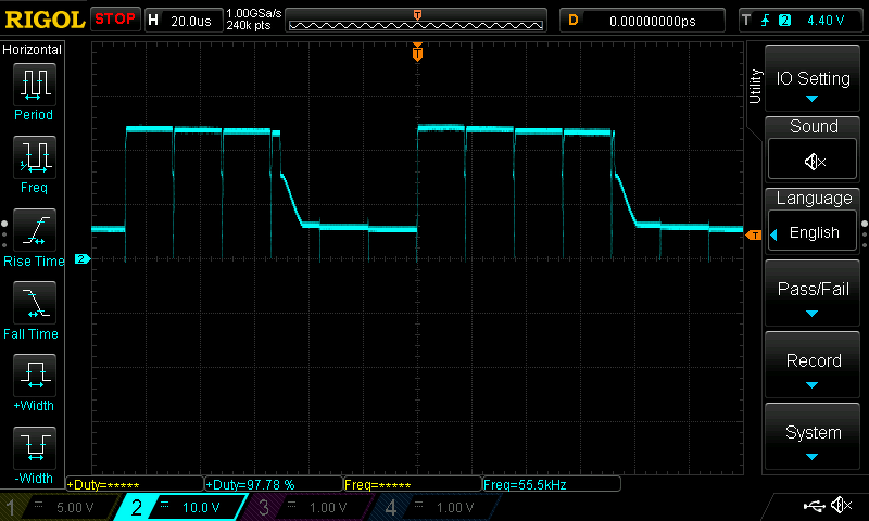

Oszcilláció nem indul/vagy fals védelem IRS27952
összeraktam egy SMPS tápot félhidas LLC rezonáns, hasonló az itt HE-n található cikkekhez azzal a különbséggel, hogy a félhíd rezonáns kondija és tekercs nem földre, hanem a két bemeneti pufffer közös pontjára csatlakozik: el sem indult.
Oké, van itthon másik IC, próbálom összerakni própananelen/forrasztva, sehogy nem bírom működésre bírni.
- Ct lábon 330pf
- Rt lábon 15kohm,
- Tápfesz 10µF +100nF-al hidegítve közvetlenül az ic lábánál.
- bootstrap diódával volt már, hogy sorban volt egy 100ohmos ellenállás, most közvetlen Vccn,
- boostrap kondi 220nf.
- teszt jelleggel két db IRF 840 van beforrasztva, , a felső drain 15 volton, alsó source GND-n
- gate ellenállások 10ohm
a legtöbb amit el tudok érni az, hogy aaz alsó fet kap egy kb 0,5% kitöltési tényezőjű impulzust, ( a felső pedig ezzel párhuzamosan 99,5%-ban nyitva van).
Próbáltam már lekötni a Vs lábat földre, rövidbe(510ohm a felső fet drainjén), nem segített, próbáltam a VS lábat 1k-val lekötni földre, nem segített, kiiktatott felső FET nem segített, volt hogy bent volt a soft start kondi--dióda-ellenállás, nem segített, próbáltam cserélgetni a bootstrap diódát uf4007-4004-1n5849- semmi nem volt jó, próbáltam a bootstrap kondinak 10nf és 10uf között mindent, semmi nem segített.
Egyedül akkor, és csak is akkor tudott produkálni normális jelalakot, amikor SEMMI nem volt a kimeneten és a VS lábakon. (nyilván ekor is csak az alsó gate kimeneten, mert ugye bootsrtap diódda kondi nélkül a felsőnek nincs tápja).
Egyszerűen nem tudom mi a **** kínja van már milyen védelem kapcsol be.
Valakinek hasonló tapasztalata?
A hozzászólás módosítva: Jún 29, 2026

(#) Izeg. válasza user1914 hozzászólására (») Jún 29, 2026 /
Lehet nem volt egyértelmű abból, hogy segédpanelezek: nincs 300V
épp ezért (is )tudtam megnézni a felső FET gate-jét, kb 99% kitöltési tényező.
Azt észrevettem, hogy ha úgy indul, hogy eleve letilt a védelem, akkor a felső FET folyamatosan nyitva, az alsó meg zárva van. Most minden kapcsolási ciklusban letilt, tehát kicsit ugyan megjelenik a vezérlés, de aztán letilt. Én így értelmezem ezt az 1% kitöltést.

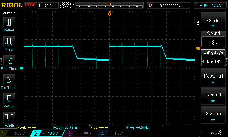

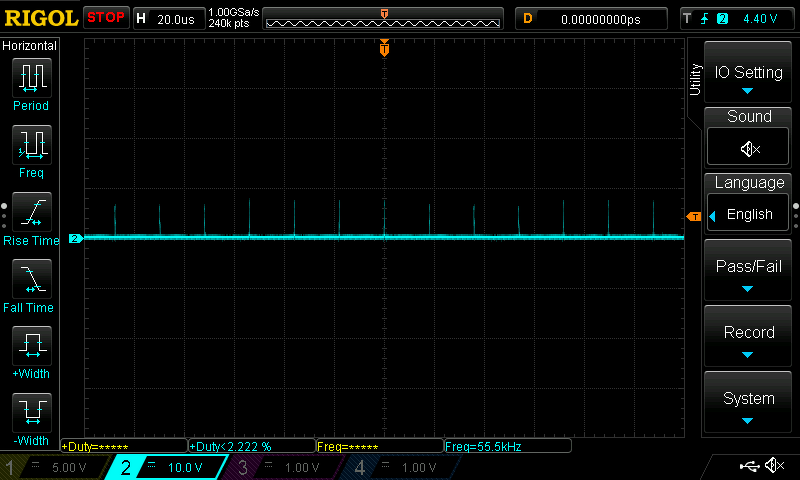

(#) Izeg. válasza Izeg. hozzászólására (») Jún 29, 2026 /
Rakok fel pár szkóp képet, a megnevezésükben ott a mérési pont neve

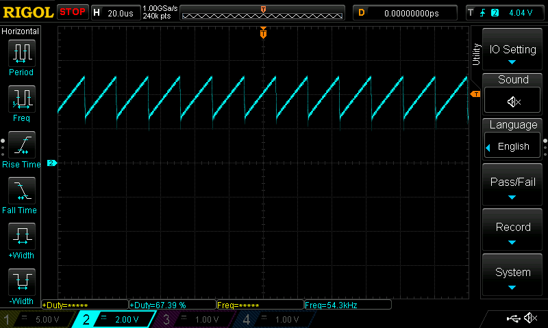

(#) user1914 válasza Izeg. hozzászólására (») Jún 30, 2026 /
Az RT lábat szkópold már meg. Induláskor milyen és utána hogy viselkedik. Milyen feszre kellene beállnia?
Üdv. M.
(#) user1914 válasza user1914 hozzászólására (») Jún 30, 2026 /
A VS lábat nem köti le a feted a földre. Rosszul lehet bekötve a lába, vagy hibás a FET.
A hozzászólás módosítva: Jún 30, 2026
Normál üzemmódban az IC érzékeli a feszültséget a VS lábon minden alkalommal, amikor az alacsony oldali eszköz bekapcsolódik.
Ha az érzékelt feszültség meghaladja a VOCP értéket, az IC leállítja a
aktuális kapuimpulzus. Letiltja az oszcillátort és a kapumeghajtókat, és aktuális hiba üzemmódba lép.
Ami tüskéket látsz a szkópon az átkapcsolási idő tüskéi.

(#) Izeg. válasza user1914 hozzászólására (») Jún 30, 2026 /
Az Rt láb stabil voltot húz, induláskor felfut és kész.

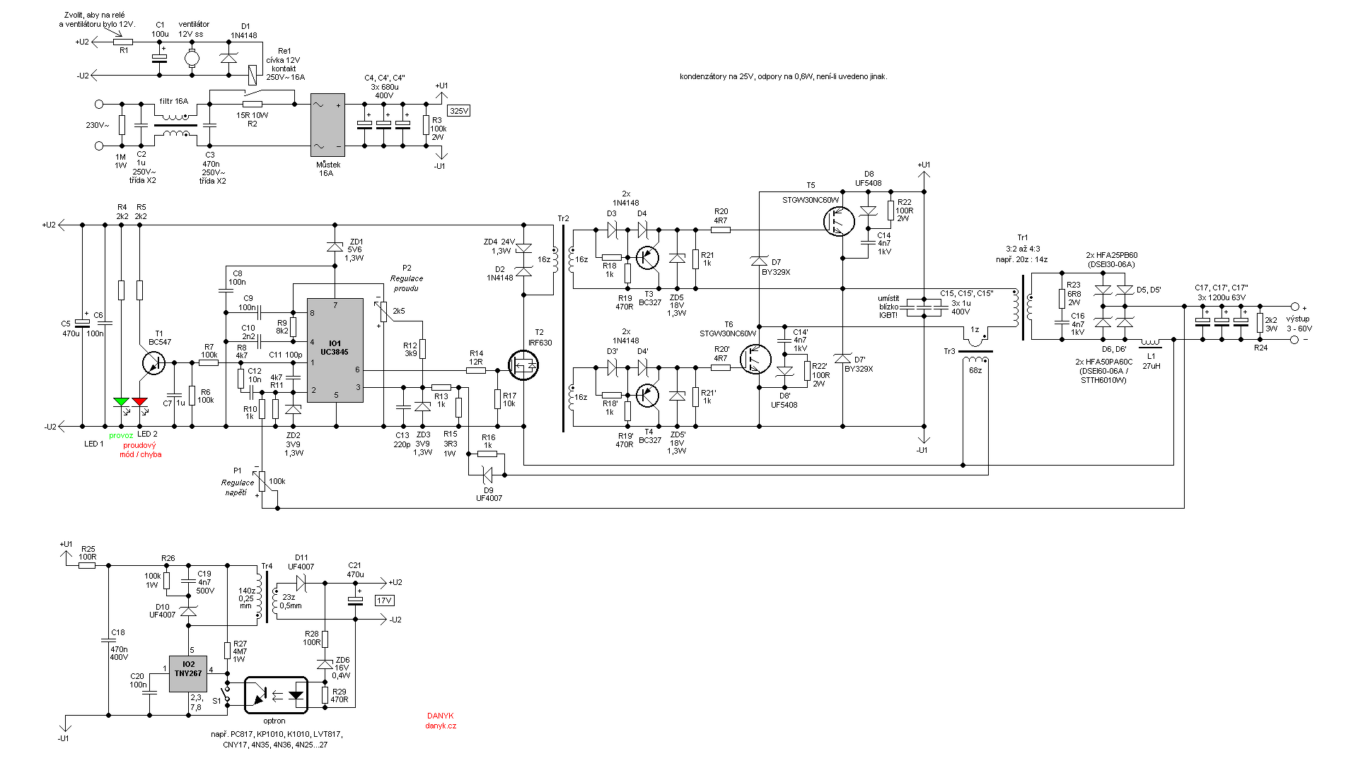

(#) kobor26 válasza Izeg. hozzászólására (») Szept 25, 2026 /
Készítettem egy szabályozható tápot ami 60V 40A tudna.A táp működik csak egy problémája van,hogy a szekunder tekercs már 5A terhelésnél egy perc alatt forró.A vas E65 és már több féle menetszámmal próbáltam,most 25/14.Üresjáratban semmi nem melegszik,terhelésre is csak a szekunder.A primer 28szál 0.3 a szekunder 40szál 0.4 ből van.Ez szerintem bőven elkéne bírnia.A negyven szállal már hegesztőbe 80A hegesztenék.Elötte 20/14 menet volt és nem halottam a kitöltés sercegését a 28/14 nél hallani meg látom is mert közben a szekunderen nézem szkópon.40KHz megy.Mitől melegedhet ennyire?A trafó kivezetésén is forró a szekunderen.
A hozzászólás módosítva: Szept 25, 2026

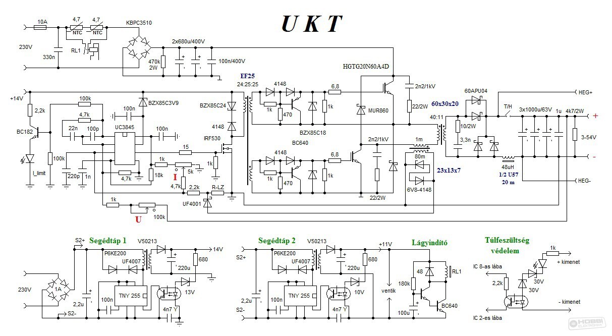

(#) Ge Lee válasza kobor26 hozzászólására (») Szept 26, 2026 /
Jó lenne valami képet látni a produktumról. Sokan után építették azt a tápot, de senki nem számolt be ilyen problémáról.
1. Milyen szekunder diódák vannak benne?
2. A trafód áttétele nagyon kicsi, minimum 3-as áttétel kellene de inkább nagyobb, nem véletlenül írtam oda a 40:11-et a rajzra, de a cikkben is leírtam, hogy én ferritgyűrűt használtam (mert ugye nem kell légrés) 40 primer és 11 szekunder menettel. A 20/14 menetes trafó az 1,42-es áttétel.
Az EI65-re mondjuk 29 menet primert és 8 menet szekundert tennék.
