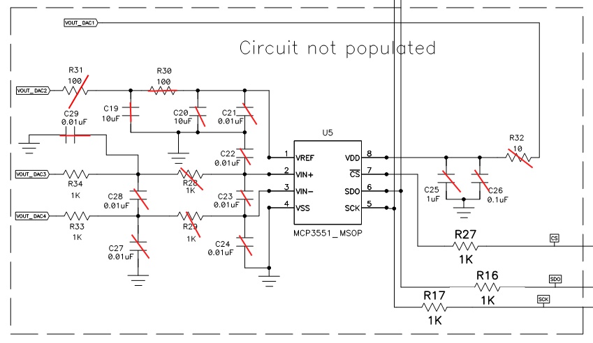

Először is elnézést, de nem tudom melyik kategóriába tegyem fel a kérdést.. AD is, PIC is... A segítségeteket kérném, mi lehet a probléma. Fenti AD VIN+, VIN- lábain 10-100mV változás van, stabil bemeneti jelnél "kedve szerint". Egy feszgenerátorral 2db 10K-s ellenálláson adok neki pl 500mV-ot, ott műszerrel mérve stabil, ugyanez a két ellenállás után (AD lábain) már fel-le fut. Olyan, mintha az AD a két bemeneti lábán feszültséget adna ki ! Rövidrezárva a két bemenetet, testre húzva is "fut" az AD 50-500 egységet (!). Sima ellenállás-osztóval is próbáltam generátor helyett feszt adni a bemenetre. Ha nem vezérlem az AD-t, akkor nem csinálja (kiveszem a PIC-et). Jó kérdés, hogy a PIC-től van e.. de ez szerintem nem lehetséges, mert akármiyen rosszul is írtam meg esetleg a szoftvert, ilyet akkor sem csinálhat az AD (szerintem). Vagy? Az AD zsír új. Próbáltam elemről üzemeltetni, hátha esetleg valami zaj.. PIC-et cseréltem. Feszstabilt cseréltem. Próbáltam a bemenetet "rommá" kondizni.. REF-je stabil. Kicserélném AD-is, de mire hozzámér postaköltséggel majd 2400 Ft.. Döglött lehet az új AD? Bármilyen ötletet szívesen fogadok.. Adatlap

Panel elég csúnya, mivel 1000 forrasztást/átkötést csináltam. Küldöm a rajzot, ez alapján lett megépítve.

Örülök, hogy ennyien akartok segíteni Vegyük sorba: Azért vannak ellenálások SPI-n, mert a microchipes demo board rajza így adja meg. Egyébként áthidaltam a végén mindhármat. demo board Az érzékelő, ami rá lesz kötve 2 vezetéken tápot kap, 2 vezetéken nyomástól függően ~0-2V fog adni (kb). Tehát szükségem van -VIN-re, nem köthetem testre. Próbaképp összekötöttem -IN +IN-t testre. Az AD úgy is 40-500 értéket mászkál, kedve szerint. AD bemenetei eredetileg nem "lebegnek" kondikkal le van kötözgetve, mint a rajzon, illetve én próbáltam 100K-val is "terhelni" +IN, -IN-t is. Mindkettőt le is kötöttem szintén 100K-val testre. Most tényleg semmi sincs rajt.. VREF-el egyenlőre nem foglalkozok, +táp-ra van kötve. Ma külön elemről tápláltam az AD is, és a PIC-et is. mínusz az AD előtt 5mm-re összekötve. Alufólia a panel alá, testre kötve (felületszerelt a panelom) Sajnos ugyanaz... VISZONT ! fogtam, és elkezdtem mérni AD fogyasztását. 3-9 mA között lebeg! Mi jön ebből? szerintem döglött. Rendeltem egy új AD-t, csinálok egy új panelt. Csak azt nem tudom milyet.. Ha még van ötletetek, jöhet.. Bár lehet egy kapcsolást kéne összehozni, hárman (?) megvitatnánk jó e...

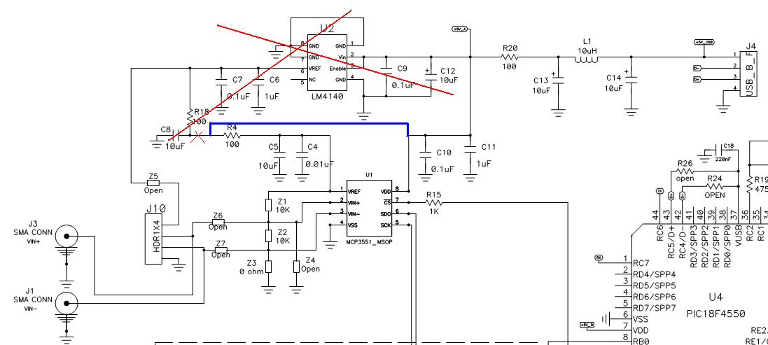

Szintén a microchip-es rajzból kiindulva mit szóltok ennek megépítéséhez? Minden ellenállás (Z vel jelöltek is) 10K 1%-os lenne, a kondik kerámia? tantál? Esetleg CS-re egy felhúzó, mint azt ciw ajánlotta.. Z1-et ki kellene hagyni? SPI-re rakjak 1K-t vagy ne? LM4140 ref szintén ki lenne hagyva.. 7805-ről menne az egész: tehát rajt lenne még egy PIC, és egy MAX232.

Szerintem döglött az AD ! Ennyire nem lehet érzékeny, mert akkor használhatatlan lenne. Ki kellene cserélni az ad-t. Az spi-n lévő 1k-t én elhagynám, csak a /cs-nek kell egy 4k7 felhúzó. A demo boardon csak azért van 1k, mivel demo board, tehát az ember nyugodtan kísérletezhet rajta, ez csak amolyan védelem lehet, hogy a pic-et ne nyírja ki a delikvens, ha az ad-re tul nagy feszt kapcsol. Egyébként szerintem nagyobb sebességen az 1k megöli a kommunikációt, mert az ad számára nem lesz egyértelmű az alacson jelszint. (mindíg vagy H vagy lebeg). A nyomásérzékelő az milyen egyébként, nekem ugy tűnik, hogy ratiometrikus a cucc. Szóval szerintem NE ADD FEL ! várd meg míg megjön az új AD és újult erővel tuti menni fog.
