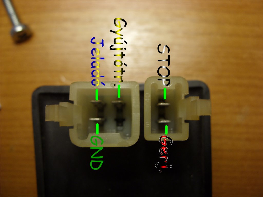

Feltötök 1-2 képet ide, hátha valakinek jól jön.
Honda Dio AF18 két csatlakozásos CDI.

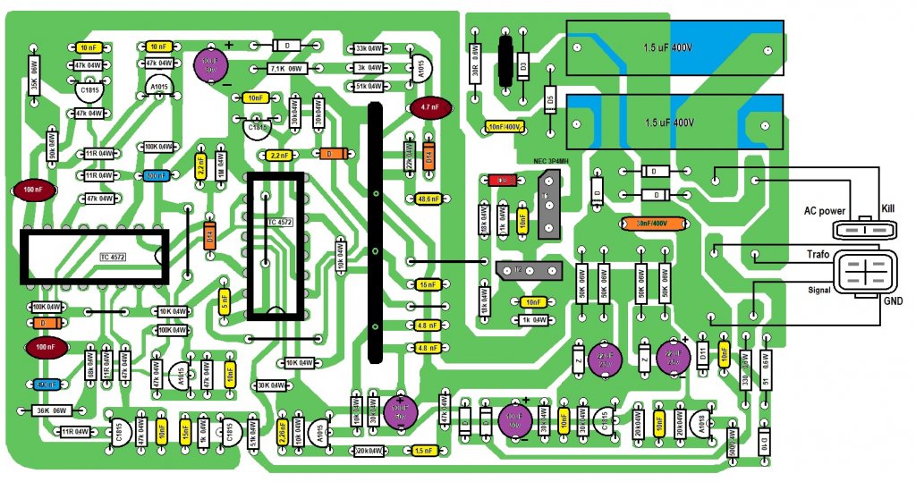

Tönkrement a Honda NS1-es motorom CDI-je, szétszedtem, visszafejtettem csatoltam a képen. Fórumokon javasolják helyette a Honda Dio CDI-ket. Szerintetek jók lehetnek hozzá? illetve láttam itt a fórumon is ilyen egyszerű áramkört, érdemes megépíteni? Üdv. Zoli
Nekem bejött a Honda Dio CDI.Én Honda MT-be szereltem bele. Üdv.: Laci
Szépen leszeted a rajzot ! Kapcsrajzra nem forditottad át ? Kiváncsi lennék a kapcsolásra !
Gondolkoztam rajta, de van benne 2 olyan alkatrész amit nem lehetett beazonosítani (feketével jelöltem) egy műszerész ismerősöm szerint azok a Hondának a saját tokozású alkatrészei, hogy ne lehessen lekoppintani az elektronikát, vagy javítani. Ezért nem csináltam meg a kapcs. rajzát. Ezért keresek valami más belevaló elektronikát. Nincs valami tippetek?

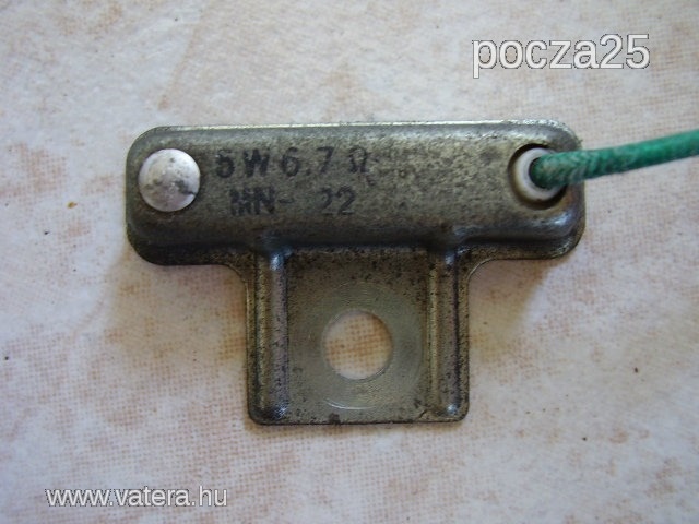

Naszóval van nekem egy ducati energia gyújtásom. simsonhoz lett építve. Közdarabban mindene megvan egyedül CDI-t ne kaptam hozzá csak egy kis trafócskát. No az a gondom hogy volt nekem itthon egy alap CDI-m (3 alkatrész kondi, tirisztor, dióda) amivel működött is kafán. aztán ma mikor indítani akartam a motort nem indult. Aztán ha világításra raktam elindult de alapjáraton leállt. Biztos rossz a gyújtáskapcsoló már régóta szórakozik. Lehúztam a sarut de semmi változás. A motor nem indul. a gerjesztő ad feszültséget a kondi fel is tölt 200-230V-ra amit 2x is sikeresen megfogtam... A jeladó is ad feszültséget, de a trafóig már nem jut el az áram. Ebből arra következtetek hogy a tirisztor halt meg. Viszont mivel ez egy nagyon alap CDI ami eredetileg babettához van így inkább szeretnék egy megbízhatóbb ehhez való CDI-t. Ehhez kellene nekem segítség rajz formátumban ![]() Ilyen a gyújtás.
Szia. Szerintem egy ellenállás. HA a kivezető drót és a ház között 6,7 ohm van akkor valószínű hogy az.
