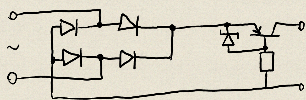

Remélem nem halt ki teljesen a téma . Szóval meg vagyok akadva egy állandó mágneses generátorral(egy motoré). Egyszerű mint a faék de csak 6V 20W-ot bír az meg édes kevés egy normális fényszóróhoz. Ezért döntöttem úgy hogy inkább ledekkel próbálkozom de állandóan megsüti a feszültségszabályzó részt meg a graetz hidat is... A jelenlegi felállás a csatolt képen látható. A zener 12V-os, a trarnzisztor típusára nem emlékszek de elég túlméretes volt, úgy rémlik 10A-t bír elvileg... Mit baltázhattam el szerintetek? Előre is köszönöm a segítséget . A hozzászólás módosítva: Júl 9, 2014

![]() A tranzisztor rosszul van bekötve (E-C fel kell cserélni.) A zéner még rosszabbul van bekötve, annat a föld meg a B közé kell mennie (helyet cserélni az ellenállással).
Tudtam hogy valamit elcseszek a rajzon, de hogy két dolgot... :o Kimentem megnézni és úgy van bekötve ahogy te írod.
