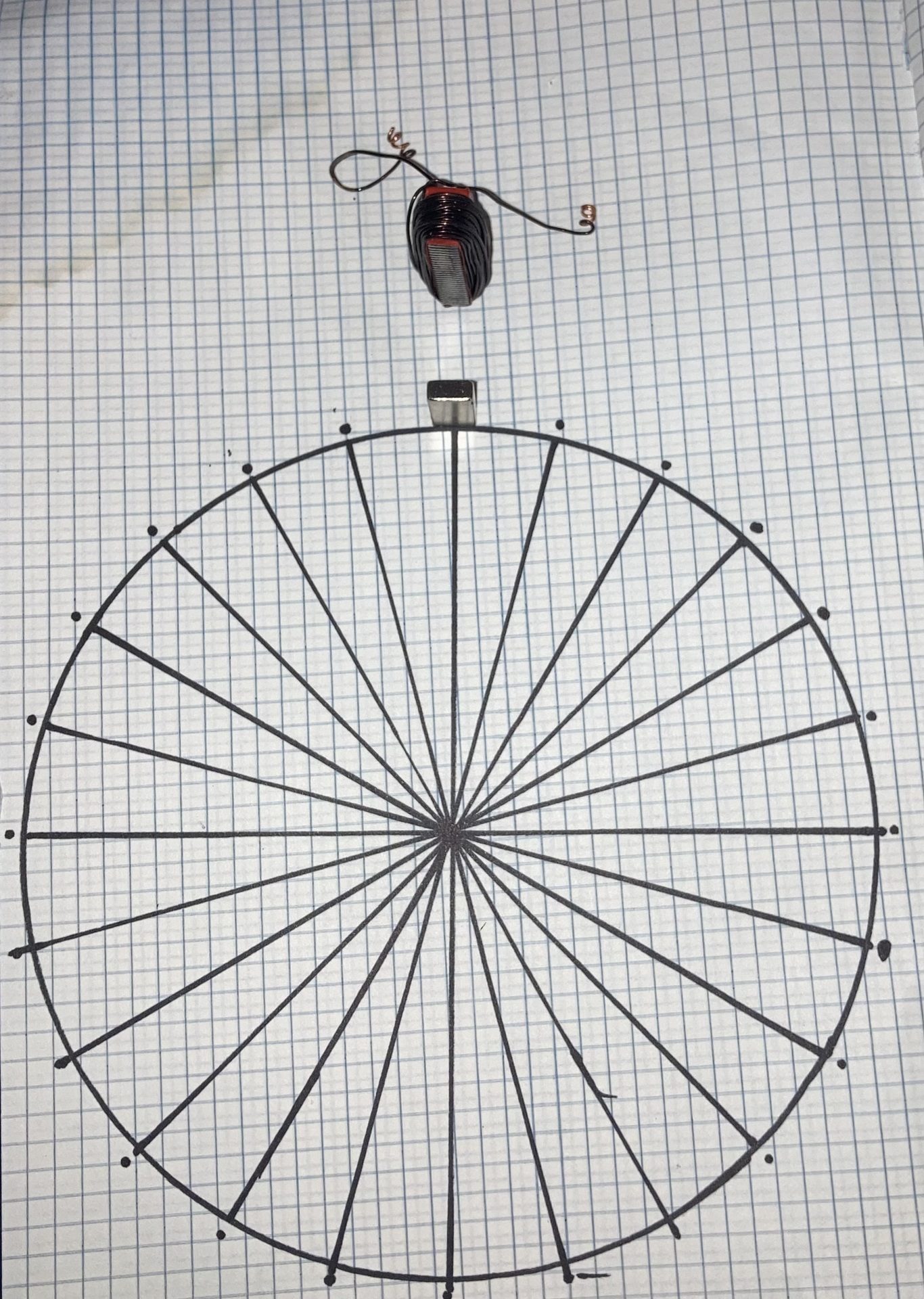

(#) Petya8 hozzászólása Szept 18, 2025 /
Generátorhoz tekercselés
A tanácsitok érdekelnének lassú forgású generátor építésében.
Terv egy korong építése, aminek kb 80-100 mm-es tengelye
lenne két oldalon. A korong élén 24 pólus létesülne, 10x20x5mm, N52es mágnesekből. (Temus)
Ha eddig eljutok, már tudnám a tekercseket optimalizálni a kis mágnes erejéhez, forgásához.
Valaki esetleg tekert már ehhez a kis mágneshez vasmagra vagy csak simán? Illetve hányas drótból tekernétek meg? 0,? Cél kb 54-60 V lenne. Illetve van 60V-os 2000W-os kerekem, ami vissza is töltött
az akkuba. Azzal is megoldható lenne a kívánt cél valahogy.
Köszönöm az idejét, ha valaki tanácsot ad.
(#) erbe válasza Petya8 hozzászólására (») Szept 18, 2025 /
Korong külső átmérője mágnesekkel együtt?
Külső kör vastagsága?
Miből lenne az állórész? Üres tekercsek, vagy valamilyen lemezelt vasmag?
Légrés mérete?
Várható fordulatszám?
Teljesítmény igény?
(#) ferci válasza Petya8 hozzászólására (») Szept 18, 2025 /
Még kérdés.. egy "szakrajz" se ártana a generátorról. Mindjárt jobban lehetne gondolkozni.
Például a mágneseid felrakásáról.
"..A korong élén 24 pólus létesülne" - arra gondoltál, hogyan alakulna a légrés a mágnesek és a tekercsek között? Arra gondolok, hogy a korong "élén" feküdnének a mágnesek, vagy a korong lapján?
Nem mindegy, mert a mágnes lapjaid nem görbültek.
Csak azért kérdem ám, mert régebben csináltam "bldc motor" kísérletet és ott a kerek mágnesek a forgórész "lapján" voltak felragasztva és a légrés folyamatosan pár tized mm volt, nem lehetett kis "lüktetés" a tekercs és a mágnes között.

(#) Petya8 válasza erbe hozzászólására (») Szept 18, 2025 /
Köszi. Ez lenne az első generátorom, viszont ilyen flexibilis mániás vagyok. Szóval szerelt vasmagokat gondoltam. A mágnesek nem a korong lapján lennének, hanem az élén. (20mm)
Nem tudok minden adatot megadni sajnos, egyszerűen ennyi mágnesből szeretném kihozni a maximumot úgy, hogy alacsony fordulaton termeljen ~54-60 V-ot, soros és párhuzamos kötésekkel (gondolom) Légrés: ahogy mértem, 175mm átmérőnél tartható a 0,5 mm úgy is, ha az élén fekszik a mágnes. Teljesítményre annyi a cél, hogy Li-ion pakkot tudjon tölteni, 1,5A erősséggel kb.
(#) Petya8 válasza ferci hozzászólására (») Szept 18, 2025 /
Szia. Megpróbálok képet küldeni.
Ez a felépítés korlátozza a légrés minimumát. Amikor éppen még nem "karcolja" a mágnes széle a tekercs vasmagját, akkor van minimum.
Így is csak sugárirányban célszerű felrakni - valószínűleg úgy férnek fel.
Viszont ha a korong szélén ( mint egy körgyűrűn) lennének felragasztva/szerelve és velük szemben a tekercsek, úgy állandó minimum légrést tudnál tartani.
Próbáld ezt magadnak kinagyítva ábrázolni és megérted, mire gondolok.
Természetesen ujjgyakorlatnak mehet az"éles" is.
A hozzászólás módosítva: Szept 18, 2025
Erre gondolok és ez nem optimális.
(#) erbe válasza ferci hozzászólására (») Szept 18, 2025 /
Ahova a mágneseket ragasztani akarja, lehet megfelelő méretű síklapot maratni.
Gondolom, felváltva akarja forgatni a mágneseket. A tekercseket is ezt a szakaszokat áthidaló vasmagra kell tenni, hogy érdemes, terhelhető feszültséget tudjon adni.

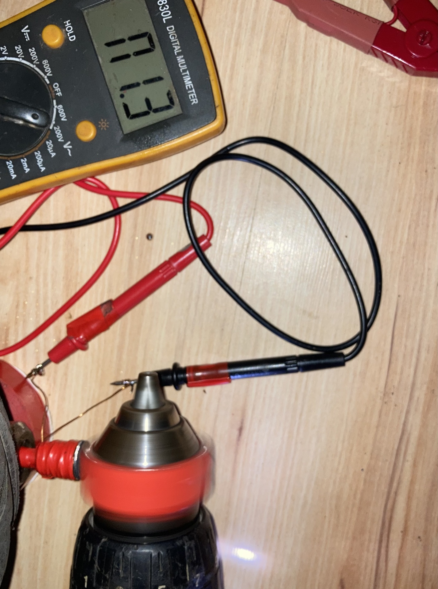

Értem és köszönöm a szakértelmed. Ha ennyire fontos mindenképpen az oldalán lesz a korongnak. Most a tekercseket próbálom ehhez a kis mágneshez, eddig 1.3V amit a 10x20x5 mágnes elért. Mondjuk nem kis fordulaton, így azt el kell felejtenem ahogy számolok…Vasmagnak egy 6-os nagy fejű kapupánt csavart alkalmaztam a fej széléig tekerve, és 15mm mélyen 0,5-ös dróttal. Talán bevágom a csavart, kereszt alakban örvényáram végett.?…Dupla anyával a száron viszonylag pontosan be lehet állítani a síkra esztergált fejet a mágnesekhez.
Alacsony fordulatra kicsi trafókból vágott lemezkötegekből használnék alapanyagot és síkba kell köszörülni. A légrés így lehet minimális, ami elsődleges. Ezt 1 párral is modellezheted.
