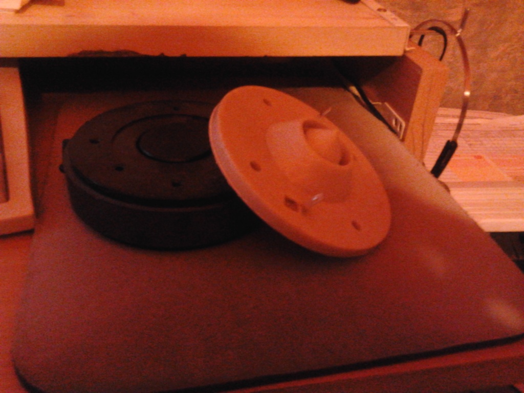

Segítségeteket kérem. Hol lehet beszerezni a mellékletben látható driver betétet?? Előre is kösz!
Hát ha jól értem, akkor két végfokról szeretnél hajtani egy hangszórót? Még ha két tekercset is teszel egy lengőcsévére, az akkor is veszélyes lenne, mert szinte biztos, hogy nem fog egyformán szólni a két végfok. Valamennyi eltérés biztosan van vagy a frekimenetben, vagy a hangerőben. Valahogy csak meg kellene oldani a hidalást. Szerintem ha két kis értékű ellenálláson keresztül kötöd össze a két végfok kimenetét, akkor az szerintem nem mehet tönkre. Például 2 db 0,47 Ohmos ellenállás sorosan az erősítő kimenetére közvetlenül, az ellenállások másik vége összekötve és az megy a hangszóróra.
