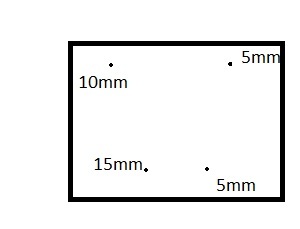

Segítséget szeretnék kérni. Megpróbálok mindig egyedül mindent megoldani de ez az egyszerű dolog most kifogott rajtam.
Elkészíteném a PIC-es szúnyogriasztót, de az eagle formátumban van fent. Sajnos én ezt a programot nem ismerem. Odáig sem sikerült eljutni, hogy az alkatrészeket mozgassam normálisan.
Ebben kellene a segítség. Ha valaki át tudná rendezni a nyáktervet azt nagyon megköszönném. Téglalapokat már sikerült csinálnom így bejelöltem, hogy hova nem kellene tenni semmit sem, mert megy még bele egy nyáktrafó. A sarkain pedig felfogatás lesz.
A trafó méretei(mellékeltem egy képet a trafóról is beméretezve):
szélesség: 35mm
hosszúság: 41mm
Az egész ebbe a dobozba megy majd bele.
Remélem a kapcsolás beválik kemo l010-zel mert sajnos sok a szúnyog.

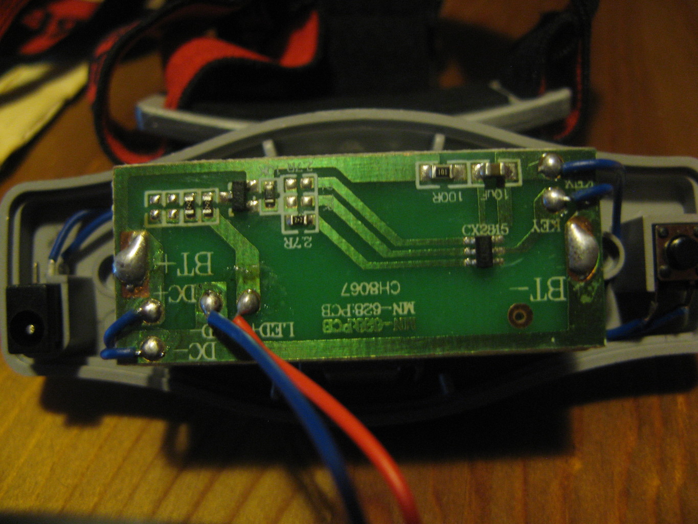

(#) lazass9 hozzászólása Jún 23, 2013 /
Sziasztok!!!! Segítséget kérnék át szeretném alakítani a fejlámpámat.Jelenleg 1 nyomás erős fény 2 nyomás halvány fény 3 nyomás villog.Csak az erős fényt szeretném használni.
(#) kokozo válasza apac hozzászólására (») Jún 23, 2013 /
Szia! Így valahogy?

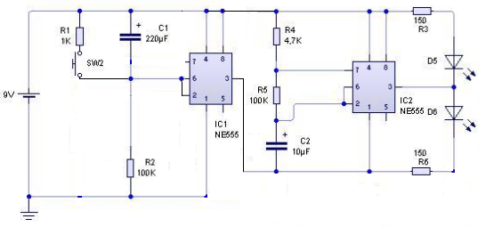

(#) proli007 válasza vladcepes hozzászólására (») Jún 23, 2013 /
Hello! Szerintem valami triviális hibát követsz el. A tápfeszültség előbb 9V volt, most 4,5V lett? Nem minden 555 hajlandó "normálisan" működni 5V alatt. üdv!
(#) apac válasza kokozo hozzászólására (») Jún 23, 2013 /
Nagyon szépen köszönöm. Pontosan ilyenre gondoltam.
Esetleg tudnál mondani valami jó leírást magyarul Eagle 6-hoz? Szívesen megtanulnám, de eddig csak Sprint-Layout-ot használtam az meg teljesen más.

(#) blackdog válasza lazass9 hozzászólására (») Jún 23, 2013 / 1
Milyen IC vezérli? A kimeneteit kellene összekötni csak jó lenne látni az adatlapját.
SL-t használom inkább mert azzal gyorsabb egy ilyet megtervezni. de ennek a totyiknak a tetején van leírás róla.
(#) lazass9 válasza blackdog hozzászólására (») Jún 23, 2013 /
CX-2815 IC
(#) vladcepes válasza proli007 hozzászólására (») Jún 23, 2013 /
Szia! Bocsánat nem írtam le teljesen a lényeget. Tehát a mostani felállás a rajz az amit te visszaküldtél,az alapján csináltam meg és 9V-rol működik.Ahogy írtam is ki lett cserélve az ellenállás 1M-ra meg a kondi 470µF-ra és még így is csak kb 11mp-et megy. Erre írtam hogy régebb megépítettem azt a rajzot amit linkeltem 4,5V-ról azzal a 4 leddel és működik rendesen 3 db 1,5V-os gomb elemről egy pici kis kocsiba van beszerelve(vagyis markolóba),na erre írtam hogy az be is tartja a kb 24 mp-et és működik 4,5V-rol igaz hamar lemerül(hogyha hogyha gyerek nyomogatja) ,na és erre írtam azt hogy most nem értem ezt az egészet hogy ebbe már 1M ellenállás és 470µF-os kondi azt mégis csak 11mp. Hm.
Hello! Most már én sem értem. Tettél a tápfeszre kondit? Mert ezek a "minimál kategóriáknál, lehet gond ha az elem összefossa magát. Én most összedugtam egy dugipanelen, és minden rendesen működik. Igaz nincs 220µF-om, de 100µF és 220kohm-al 22 másodpercig villog.. üdv!
(#) vladcepes válasza proli007 hozzászólására (») Jún 24, 2013 /
Szia! Így csináltam meg ahogy te átalakítottad a rajzot. k.rajz. A lényeg hogy mikor írtad hogy a 220µF kondi meg a 100K ellenállással lehet variálni az időt,ezért próbáltam és így raktam bele 470µF és 1M alkatrészeket. Így érte el a 11mp-et. Üdv!
(#) proli007 válasza vladcepes hozzászólására (») Jún 24, 2013 /
Hello! Ezzel az értékekkel, nem 11 másodpercnek, hanem kb. 8 percnek kellene lenni az időzítésnek.. (Ami amúgy túl sok egy 555-nek.) De legalább tegyél egy 100µF-os kondit már a tápra. Mert ez így csak siránkozás, nem más. Valamint mérd meg az 5-ös láb feszültségét, aminek 2/3-ad tápnak kellene lenni. üdv!
Szia! Hát igen ez az,ezért tűnik nekem is furcsának."tegyél egy 100µF-os kondit már a tápra"ezt hogy értsem a 470-es helyére? ami a rajzon 220-as? Az 5-ös láb feszültségét majd este lemérem ha hazaértem. Üdv!

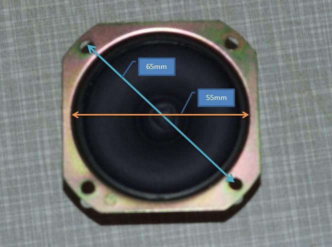

(#) vzoltan87 hozzászólása Jún 24, 2013 /

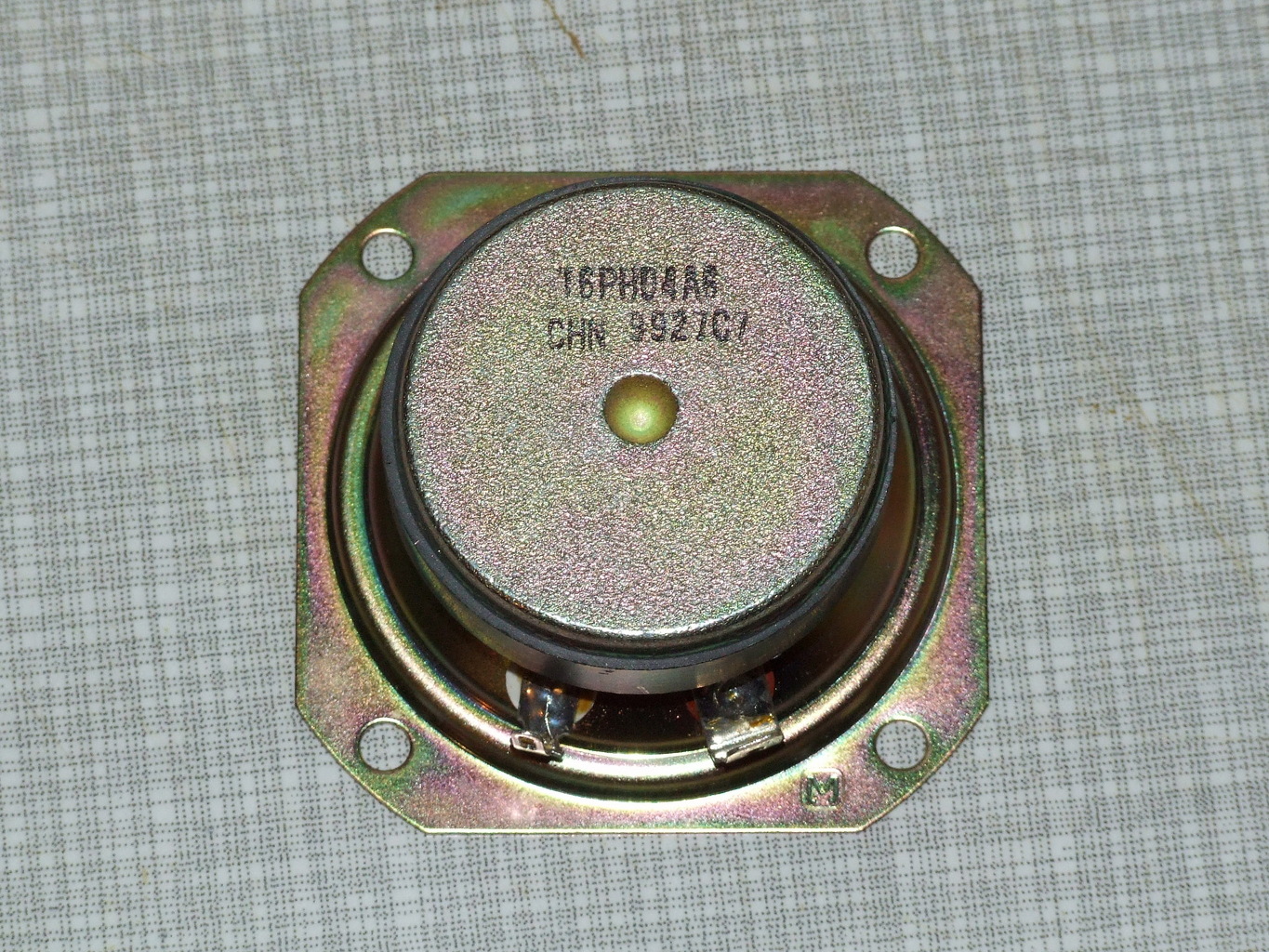

Egy Panasonic SA-AK47 minihifiben elhalálozott egy hangszóró. A hangfal 6Ohm-os 4 utas. Mély, mélyközép, közép és magas. Ezek közül a közép hangszóró szállt el, amit kiszereltem, de sajnos a rajta lévő típusjel (T6PH04A6) alapján nem tudtam beazonosítani. Feltöltöttem két képet a fizikai méreteiről és formájáról. Valaki tudna esetleg segíteni, hogy honnan tudnék ilyen hangszórót szerezni, esetleg milyennel lehet helyettesíteni? És gondolom párban célszerű cserélni, vagy tévedek?

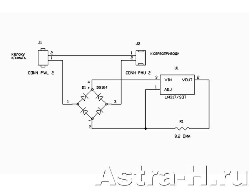

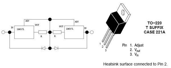

Opel Astra levegő irányválasztó motorhoz kell egy áramkorlátot építenem, mert a gyárilag beállított áramerősség akkora, hogy eltöri a mechanikát. Találtam egy orosz oldalon leírást a dologról. Két fajta kapcsolást lehet itt találni. Melyiket célszerűbb megépíteni?
Hello! Dehogy! Itt a tápfeszültséget a 9V-os elem biztosítja. Arra kellene tenni a kondit. Egyáltalán elemről működik? Nem valami szűretlen tápról? üdv!
(#) proli007 válasza enree hozzászólására (») Jún 24, 2013 / 1
Hello! Amelyik neked szimpatikusabb. Mind kettő működőképes. üdv!
(#) enree válasza proli007 hozzászólására (») Jún 24, 2013 /
Értem, köszönöm!
Szia! Ez egy 9V-os újratölthetős akku. A kondit hogy kössem hogy ne csináljak marhaságot? Üdv!
