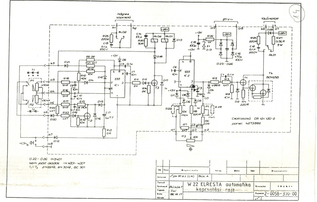

szia eszt a vezérlö panelt szeretném bekötni amint irtam nemsokat tudok rola melékelek képet bemeneti árom 27v válto áram 24v gázszelepis motor 24v nemtudom mit hovakel kötni rajta képet melékeltem köszönöm elöreis ne haragudjatok a hejes irásomért.
Holnap megkeresem a bekötését és felteszem ide. Bár szerintem már felraktam ide, kb. 1-1,5 éve. Csak meg kellene keresni.
azt nagyon megköszöném EW22 N V2,1 . tipus. ono mikor motad elötolot csinályam meg most sikerült kapnom midet , habekötése meglesz akor öszeraknám köszönöm elöreis. üdv attila.
Itt van az egyik verzió kapcsolási rajza. Ne zavarjon téged,hogy ez 555-el van csinálva, mert a kivezetések bekötése azonos minden verziónál. A tiédben egy cél IC végzi a szabályzást.
Vagy ez, mert ez az eredeti panel, ha minden igaz! A hozzászólás módosítva: Jan 16, 2013
köszönöm . holnap kiprobálom lesz rá idöm .

Régen találkoztunk már itt a HE-n. Szerintem mindkét panel azonos bekötésű, bár nem ellenőriztem le. De úgy emlékszem a Traconic gépekbe ugyanazon bekötéssel készült paneleket raktak.
Internetről letöltöd a Djvu Reader-t és azzal meg tudod nyitni.
sziasztok mindent köszönök működik talált a rajz holnap töltök fel képet róla köszönöm szépen mindenkinek.
