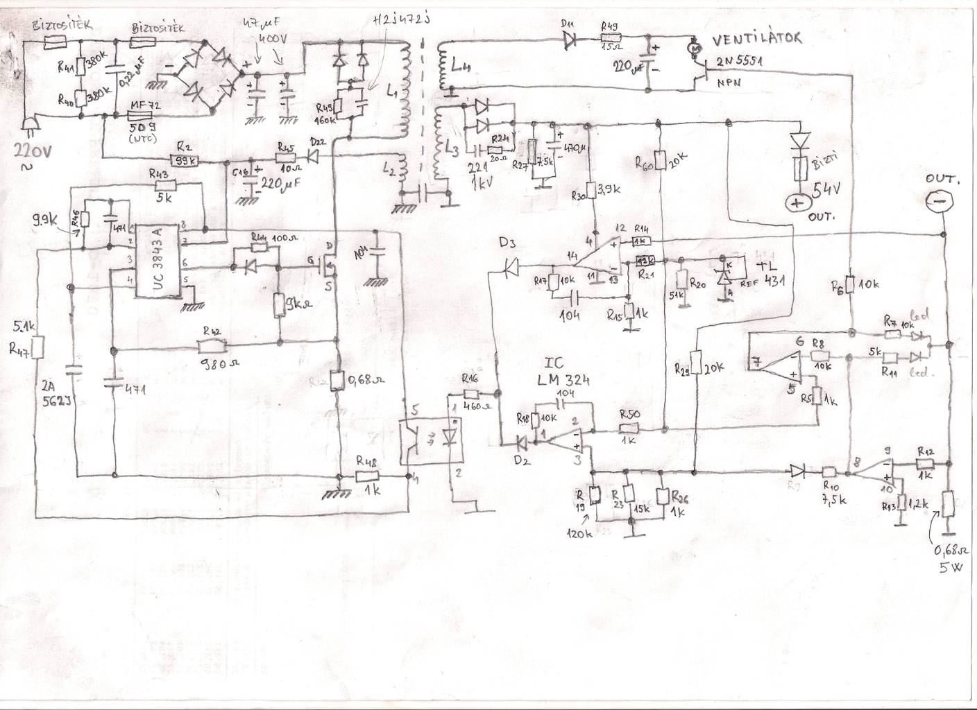

Sziasztok! Jó reggelt mindenkinek!Nekem van egy zselés akksi töltőm,ls mivel nem találtam hozzá kapcsolási rajzot,ezért magam készítettem el a panelról.Az ellenállásokat kiforrasztottam,és lemértem és ezeket az értékeket mértem,amit ráírtam a rajzra is.A töltő kimenetén akksi nélkül 54 volt van.Mikor rákapcsolom az akksikat ,továbbra is a zöld led világít mintha tele lennének az akksik,és nem indul a töltés.Tudna-e valaki segíteni,hogy mi lehet a baj?Leégett a primer oldal,ott mindent kicseréltem.Mellékelem a rajzot.Előre is köszönöm!
(#) proli007 válasza etm hozzászólására (») Júl 8, 2013 /
Hello! Valami azét nem kerek ezen a rajzon. (Csak a szekunder oldalt néztem, hiszen a primer működik, ha üresen meg van a villany.) Látható, hogy az LM324 "a" fokozata a feszültséget, "d" fokozata a maximális töltőáramot szabályozza. De a "b" fokozat egy komparátor, ami a "c" fokozat kimeneti feszültségét hasonlítja össze a "b" fokozat kimeneti jelével. Vagy is ott szerintem analóg jelnek kellene lenni, ami arányos a töltőárammal. De viszont "c" fokozatnak nincs visszacsatolása. Vagy is komparátorként működne. De bemenetének nincs szinteltolása sem. Vagy is a 0V-ot hasonlítaná össze a 0,68ohm-on eső feszültséggel. Az meg csak nulla fölött lehetne, alatta nem. Vagy is szerintem a C fokozat kapcsolásánál valami nem így van a valóságban. (Mint ahogy az LM324 4-es táplábánál is hiányzik valami zéner-kondi. Mert alig hiszem, hogy egy 3,9k-val csak lazán felkötnék az 53V-ra..)
Egyébként meg méregetni kell az IC lábfeszültségeit, mert abból lehet megtudni ki tiltja le a töltést. Ja, és nem ártana tudni melyik a zöld Led és eredetileg mit jelez, ha már rá hivatkozol. üdv!
(Egyébként meg nem a kezdő kérdésekben a helye ennek a témának, mert számtalan aksis topik van többek között 48V-os és bicós is. De ott találsz is gyári rajzot valamelyik bringához ami erősen hasonlít ehhez. Vesd össze vele, a készülékeddel és a rajzzal is.)
A hozzászólás módosítva: Júl 8, 2013
(#) etm hozzászólása Júl 8, 2013 /
Köszönöm a válaszodat,és utána járok ezeknek amiket írtál,mert már átnéztem és mégegyszer átnézem hogy tévedtem-e a rajzolásban.Megnézem a ledeket melyik milyen színű,és le tudnád-e írni nekem hogy az LM324 -es hányas lába az A fokozat,a B fokozat ,a C fokozat,és a D fokozat?A leírásod alapján megpróbálok utána mérni műszerrel.
A lábak sorrendjében. a=1-2-3 b=5-6-7 c=8-9-10 d=12-13-14..
(#) etm válasza proli007 hozzászólására (») Júl 8, 2013 /
Köszönöm,utána járok! Majd beszámolok róla!

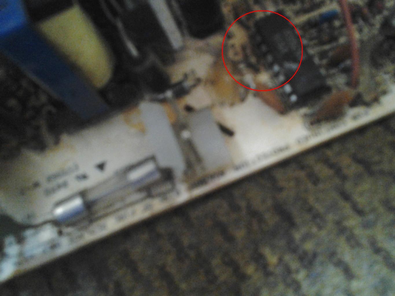

Szia.
Össze kötöttem ahogy kértétek
„Kösd össze a zöldet valamelyik feketével és akkor beindul a tápegység.”
atx connector
Nos össze kötöttem de a vezetékekben még így sincs áram.
(#) Balaa16 válasza hpsamsung8 hozzászólására (») Júl 8, 2013 / 1
A képen nekem úgy tűnik, hogy valami megégett...
(#) hpsamsung8 válasza Balaa16 hozzászólására (») Júl 8, 2013 /
Az nem égett meg hanem a nyáklapon vannak fel íratok és ott nagyon sokk van!
De meg tudtam csinálni működik is a te segítségeddel persze.
Kapcsolót is raktam rá.
