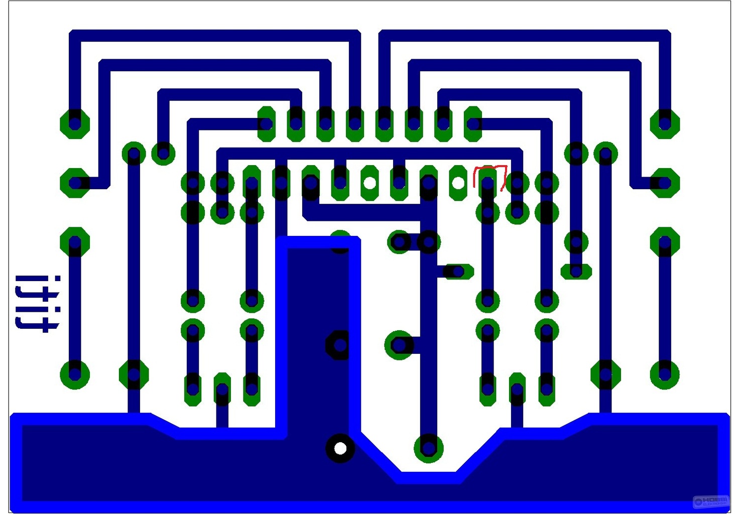

Nem megy nem tudom mi a baja.?
A forrasztós oldalt elnézve, itt ott vannak cin gumók, ami lehet csak a beültetett alkatrészre forrasztódott rá, de a vezetősávra nem. Nálam is volt ilyen probléma, de egy teljes átforrasztás megoldott mindent, egy megoldás lehet a sok közül.
Most pedig zug a hangfal ha rakötöm az áramot de zene nem jon mi a baj.?

Teszel fel normális képet, hogy most hogy néznek ki a forrasztások?
Átforrasztottad őket?
Át forrasztottam de igy se megy csak zug és az IC melegedig nem tudom mi a baja ?
Nem érnek össze a lábai?
Nem
Bár elég nehéz kivenni a vastag cin miatt, de felrakok két képet és jelöltem rajta egy forrasztási hibát, amit találtam, még átnézem hátha találok.
Itt is találtam egy forrasztási hibát, máshol nem, de ez is elég a zúgáshoz.
Amint DJmike is írta, a pirossal jelölt részen forraszhíd van, viszont a sárgával jelölt nem hibás, ott + táp van.
Ugyanakkor az sem zárható ki, hogy közben a sok javítgatás alatt megfeküdt az IC, és azért melegszik. Szerk: Most vettem észre, nagy gond van! Nem tükrözted a nyákot! Szóval maga a nyák nem jó! (Hogy nem vettem észre hamarabb...) Tehát Új nyákot kell készítened, és közben reménykedj, hogy az IC nem halálozott el végleg azért, mert nem a megfelelő lábakra kapott tápot... A hozzászólás módosítva: Feb 3, 2013
Nézd meg a videót, ott látni fogod a különbséget. Neked pont a tükörképe van.
Igen engem is megkavart, hogy most ez tükrözött e vagy sem
Már Készítem az új nyákot és csak 12V járatam s nem hagyatam ,hogy tul melegedjen.
