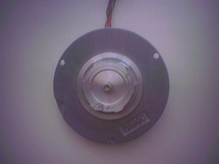

Fűnyíráshot két nagyfordulatú lapos léptetőmotorom van, 10cm-es késekkel tökéletesen nyírja a füvet (próba alapján). Én ezekkel kezdek hozzá.

Ez az! Csak így tovább! Lenne fotód arról a motorról, amivel a füvet akarod nyírni? Ha boldogultál az elektronikával, sikíts, vevő vagyok!
Csináltam képet a motorról. Bár kicsit sötétek aképek, de a lényeg látszik.

A motor egy nagyfordulatszámú léptetőmotor. Direkt a nagy fordulatra kihegyezve. Régi MFM vinyókban lehet találni efféle kincseket. A vezérlése ránázásre nem lesz gond, mert megvan a z eredeti panel hozzá, amin van 2 tranyó ami felváltva kapcsolgatja rá az áramot. 6 szál megy be, de ebből csak 3 kell, a maradék az gondolom valami visszajelző áramkör lehet, pl milyen fordulaton megy. Ezzel nem foglalkoztam, mert ez a funkció nekem nem kell.
Egyébként nagyságához és sebességéhez mérten meglehetősen erős. Már kisérleteztem vele egy kicsit , kinn a füvön (még nyáron ) és 10-15 cm-es késsel vígan nyírta a füvet, persze a megfelelő előretolás esetén. Két (vagy ha még tudok szerezni, akkor három) ilyen motort teszek alulra egymás mellé.

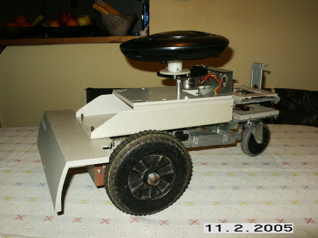

Érdeklődéssel olvastam a témát. Már régóta foglalkozom én is ezzel a gopndolattal. Építettem egy "próba robotot" amit elsősorban a vezérlés és a kisérlezetés céljára fogok használni. (keresem a fényképet, ha érdekel bennetek felrakom.) Én két külön motorral tervezem a meghajtást, bordás szíjakkal. A vezérlés pic-el. Lényeg, hogy megjegyzi az útvonalat, majd visszatér az alappontig (itt tölteni is tudja az akkukat.) A nyírást egy nagyfordulatú 12v-os motor és annak áttétele alapján 3 kés végezné. A közlekedéshez, akadálykikerülése infra és ultra radarok. Röviden ennyi. Egyébként jónak és hasznosíthatónak tartom a fórumot. Gratula mindenkinek aki részt vesz benne. Az indukciós töltést jó ötletnek tartom, de én sem találtam eddig hozzá rajzot, így egyenlőre maradok a hagyományos érintkezősnél.
Megtaláltam a fényképeket. Ahogy írtam ezzel csak a vezérlést szeretném kipróbálni. Minden bontott anyag, szgép, régi floppy, stb. A fejben lennének a szenzorok, táp, akku, stb a törzsben. A meghajtó motorok két darab régebbi szalagos dat kazetta behúzó motorjai. Meghajtás PWM. Kerekek eredeti fűnyíró kerekek. A hátsó részben 2 db. cd meghajtó tálca, melyeken napelemek. Napsütésben kitolja őket automatikusan és tölti az akkukat. A fejet léptetőmotor hajtja. Eddig ennyi.
Ez a napelem gondolat nagyon jó. Mennyi idő alatt készítetted el? Gratula, nekem nagyon tetszik.
Hát ez nagyon szuper! Gratulálok!
A vezérlés ebben már működött, vagy erre lesz felépítve? Mindenre kiváncsiak vagyunk, infokat még-még-még!
