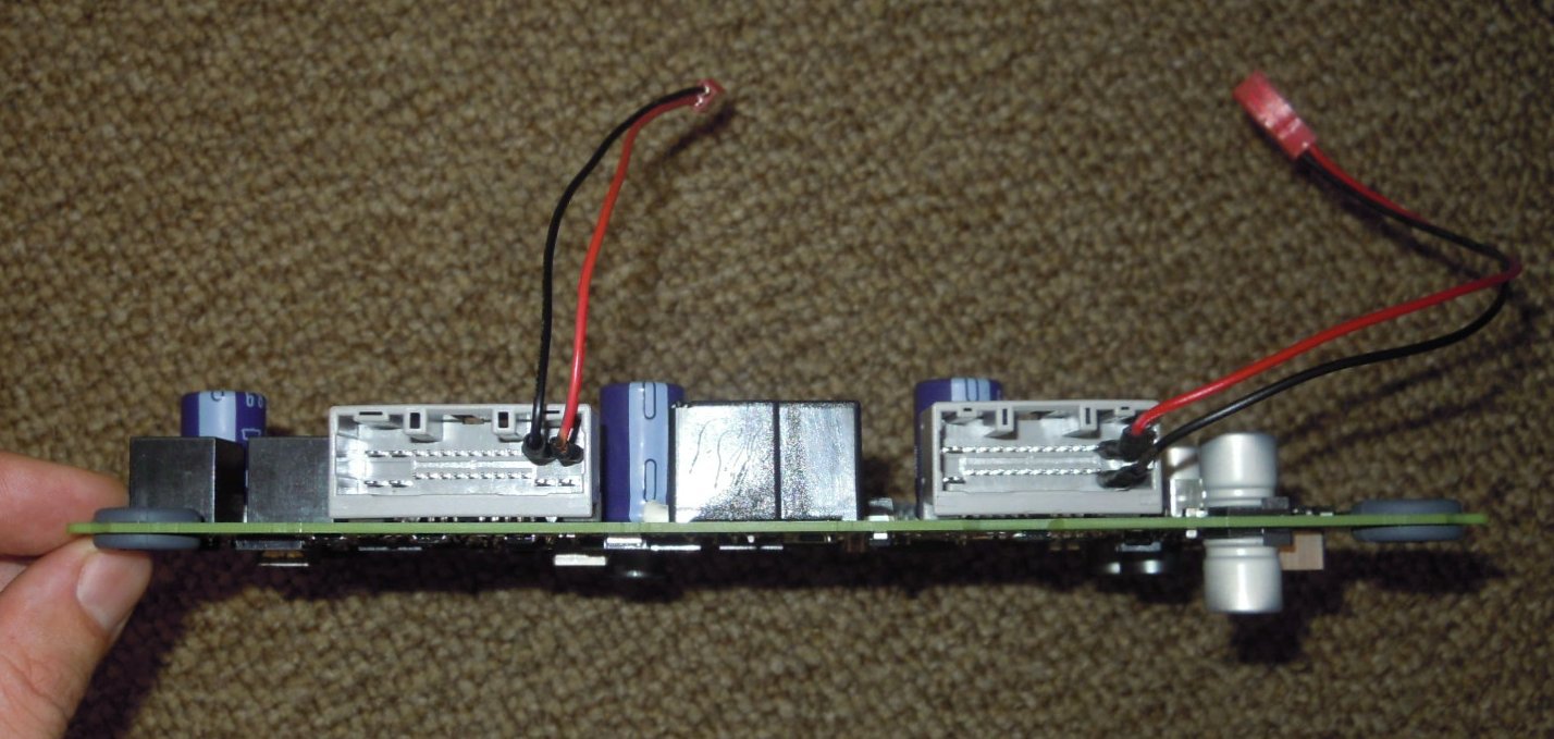

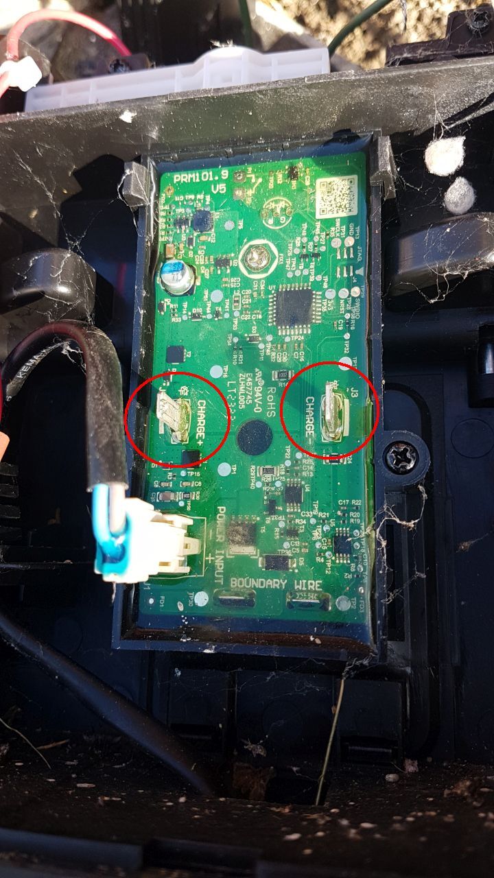

(#) Lucifer válasza hobbi1 hozzászólására (») Júl 10, 2024 /
Azt tudjuk, hogy a panel jó-e?
Köss 30V-ot a képen bal oldali két pontra, majd a jobb oldalira is 30V-ot labortápról.
A panelnek be kell indulnia.
Ha nem indul, (nincs háttérvilágítás, nem csippan) akkor a panel a hibás.
(#) hobbi1 válasza Lucifer hozzászólására (») Júl 11, 2024 /
Nem tudjuk. A tesztelésnél mind a két csatlakozóra rá kell csatlakoztatni egy időben a 30 V-ot? A piros vezeték a +?
(#) Lucifer válasza hobbi1 hozzászólására (») Júl 11, 2024 /
„A tesztelésnél mind a két csatlakozóra rá kell csatlakoztatni egy időben a 30 V-ot?”
Bekötöd mindkét feketét a negatíva.
Bekötöd a bal oldali pirosat a +30V-ra
Bekötöd a jobb oldali pirosat a +30V-ra
Mind a balt mind a jobbat csatlakoztatva hagyod.
Relé kattan, sípol, kijelző beindul.
(#) hobbi1 válasza Lucifer hozzászólására (») Júl 12, 2024 /
A leírtak szerint csináltam de semmi nem történt. Megmértem a csatlakozási pontok között az ellenállást. Bal oldalt: 790 Ohm; Jobb oldalt: 923 Ohm.
(#) Lucifer válasza hobbi1 hozzászólására (») Júl 12, 2024 /
Hát akkor kb. panelcsere. Egy agyig conformal coatolt panel amit én eddig még effektíven nem tudtam letakarítani soha. Esetlegesen végig lehetne követni milyen tápok kelnek fel akkuról és mi az ami neked nem megy. Égésnyom bármi ilyen van a panelen?

(#) hobbi1 hozzászólása Júl 15, 2024 /
Köszönöm az eddigi válaszokat! Most egy másik kérdésem is van. Milyen követelmény van a határolóvezetékkel kapcsolatban? Keresztmetszet, sodrott vagy tömör, réz vagy alumínium. Hozzájutottam egy másik indego 800-hoz aminek a memóriájából töröltem a régi kertet és próbaként lefektettem vastag tömör alumínium vezetéket mivel azt találtam itthon hosszabbat. Megnyomtam a "Térfelv" gombot ,Kiírta hogy kertváltozás felismerve. A fűnyírógép újra indul, ne kapcsolja ki. Majd: Kérem várjon, a fűnyírógépe szinkronizál majd: betöltés majd: vár a határolóvezeték jelére majd: A vezeték lefektetési iránya hibás! Ellenőrizze a bázisállomás és a csatlakoztatott vezetékvégek helyzetét. Mi okozza ezt? A vezeték a leírás szerint van csatlakozva a pirosról indul balra a dokkoló alatt majd a feketére érkezik jobbról.
