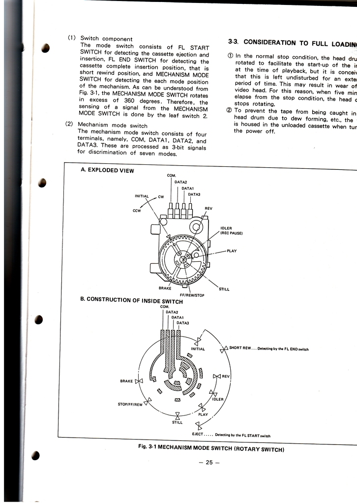

(#) 1984white válasza CHZ hozzászólására (») Feb 9, 2013 /
Az csak próbaképpen van ott . Sajnos mechanikai törés volt, ezért kellett ennyire szétszednem. Hétfőn nekiállok és megint rááldozok egy napomat. Ez lesz már a harmadik . Köszi a leírást! A modeswitch-en melyik jelet kell figyelni?

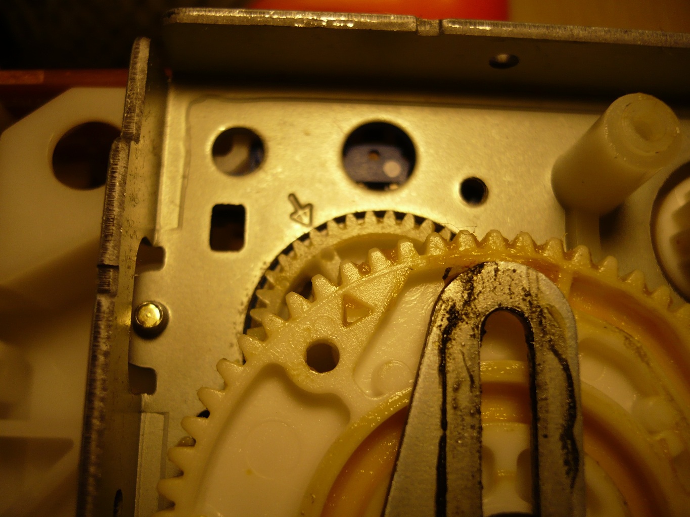

Csináltam még két képet:
A második képen a fekete vonallal jelölt részt kell figyelni?
(#) CHZ válasza 1984white hozzászólására (») Feb 10, 2013 /
Ezt a részt nem kellett volna megbontanod.
Jelölések általában betöltött kazetta pozícióban van jelölve.
Keresek mechanikáról doksit..

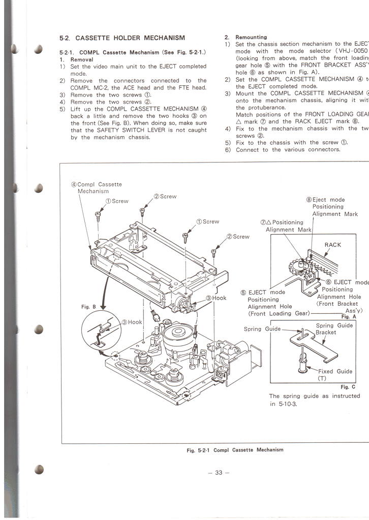

(#) CHZ hozzászólása Feb 10, 2013 / 1
Ez segíthet...
(#) CHZ válasza 1984white hozzászólására (») Feb 10, 2013 / 1
Ez is..

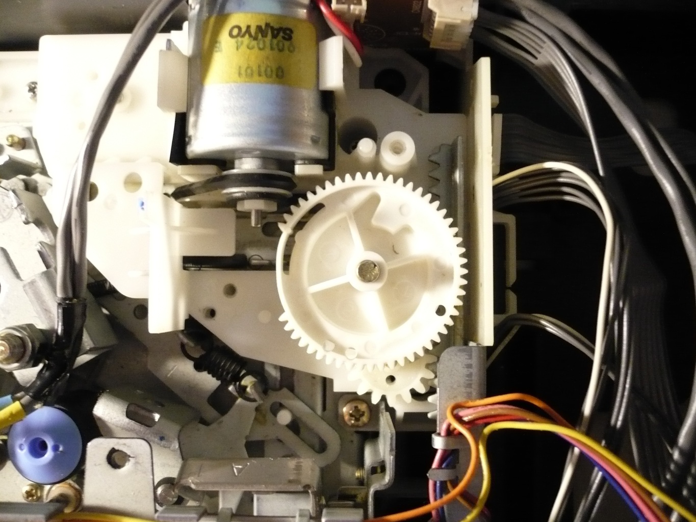

(#) 1984white válasza 1984white hozzászólására (») Feb 11, 2013 /
Közben rájöttem, hogy az ajtóérzékelő is kontaktos. Már nem húzza be a kazettát magától. Annyit CHZ kolléga, nézd meg légy szíves hogy jól csináltam e a képek alapján az összeszerelést? (kazetta betöltve de nincs befűzve - a pozíció)
Köszönöm az eddigieket!

(#) CHZ válasza 1984white hozzászólására (») Feb 11, 2013 / 1
A kazettafészek oldalán lévő fogasléc helyzete szerintem nem ok ( kép alapján)..
Fészek oldalán lévő fogaskerekeket ellenőrizd.
Ez is segíthet..
