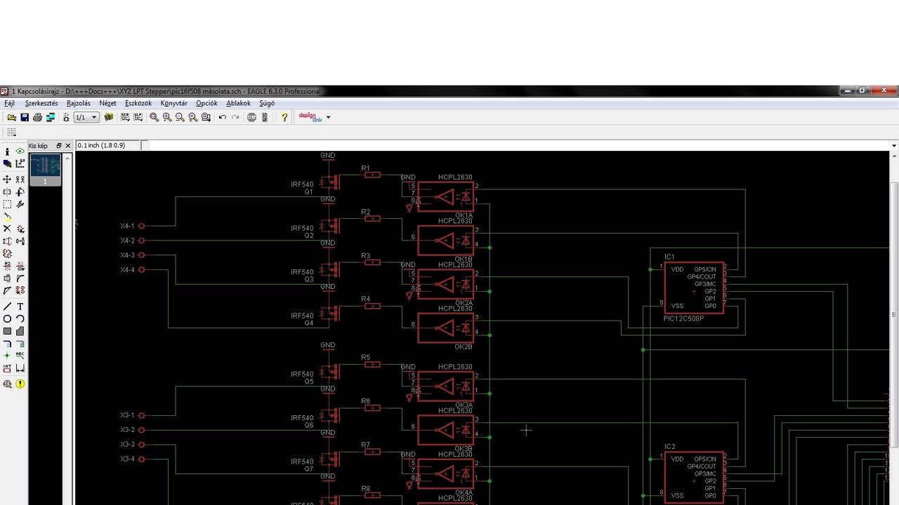

Üdv! Írtam a saját témájában 1 hónapja kb, de nem érkezett válasz rá úgyhogy a kérdésem egy bizonyos részét felteszem ide.
CNC-t építek a mechanika lassan elkészül viszont illene hozzá egy stepper-driver. A kérdés az lenne, hogy EZEN PIC-es driverben lévő LPT és a PIC közé illene e rakni optócsatolót vagy teljesen felesleges?

(#) proli007 válasza yankoo hozzászólására (») Márc 9, 2013 /
Én nem tartom szerencsésnek, ha a meghajtó számgép galvanikusan közös a "nagyáramú" motortáppal. Azon kívül, hogy zavarokat vihet vissza, hiszen a motor működtetések vezeték hálózata kiterjedt szokott lenni egy gépnél, még az is problémát jelenthet, ha valamilyen hiba miatt a motorfeszültség visszajut a számgép felé. A számgép életvédelmi okból földelt, és a CNC gépnek is annak kell lenni, a kettő között, simán lehet potenciál különbség, így összekötve a kettőt simán kialakulhat földáram.
Mivel a PIC is számgépnek minősül, én az elválasztást a PIC kimentek és a kapcsoló Fet bemenete között valósítanám meg. Ez ugyan cseppet költségesebb lehet, de akkor nyugodt lehet az ember a gépek épsége és megfelelő zavarmentes működése felől. (De én nem építek CNC-t..)

(#) yankoo válasza proli007 hozzászólására (») Márc 9, 2013 /
Szóval akkor a PIC után pakolhatok optocsatolót. Elég a pic kimenete az optocsatoló meghajtásához? Elvileg elég kell legyen.
Meghajtó áram szerint elég, de sebesség kérdése is a dolog. Nem mindegy milyen optocsatolót használsz, a frekvencia szerint kell megválasztani. Figyelni kell az opto CRT paraméterét is, ne legyen alacsony de 300 sem, mert azokban már darlington tranyó van, nem fognak gyorsan kapcsolni. De legjobb megmérni, mert Fet - motoráram - kapcsolási sebesség adja a szükséges megoldást. (Nézz körül a saját topikjában, vagy a hálón, hogy másoknak milyen tapasztalatuk van.)
Az eredeti tervben nincs optocsatoló, de az én meglátásaim szerint is illik tenni, még ha minden megfelelően működik is. Ránézésre jól tettem be az optókat?

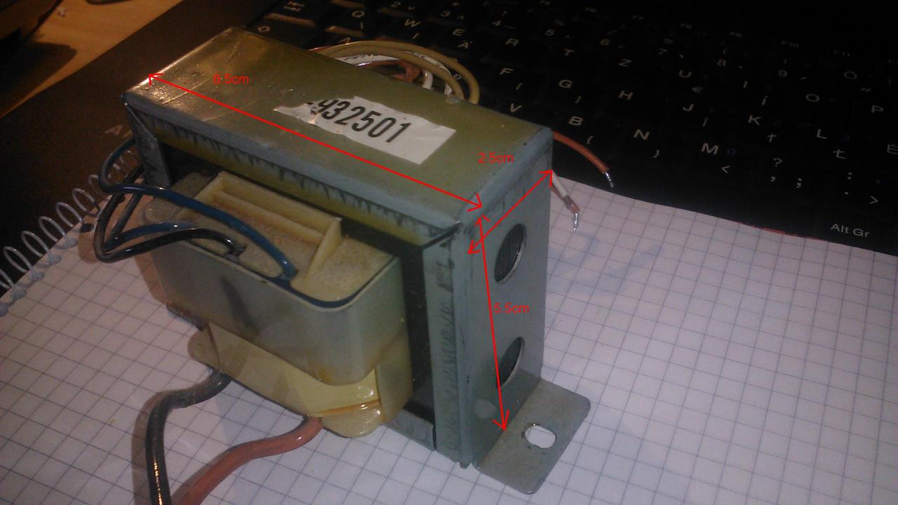

(#) sanykaraj hozzászólása Márc 10, 2013 /
Üdv most találtam ezt a transzformátort, sajnos nem működik. Azt szeretném megtudni kb mekkora lehet a teljesítménye. Vagy hogyan lehet kiszámítani a vasmag méretéből ha lehet ilyet.

(#) kendre256 válasza sanykaraj hozzászólására (») Márc 10, 2013 /
Kb. 16VA lehet. (Ökölszabályként magkeresztmetszet (cm2-ben) négyzetre emelve. Ennél lehet nagyobb vasmag anyagától, frekvenciától függően, ez 50 Hz-re vonatkozik, "közönséges" lemezelt vasmaggal.)
