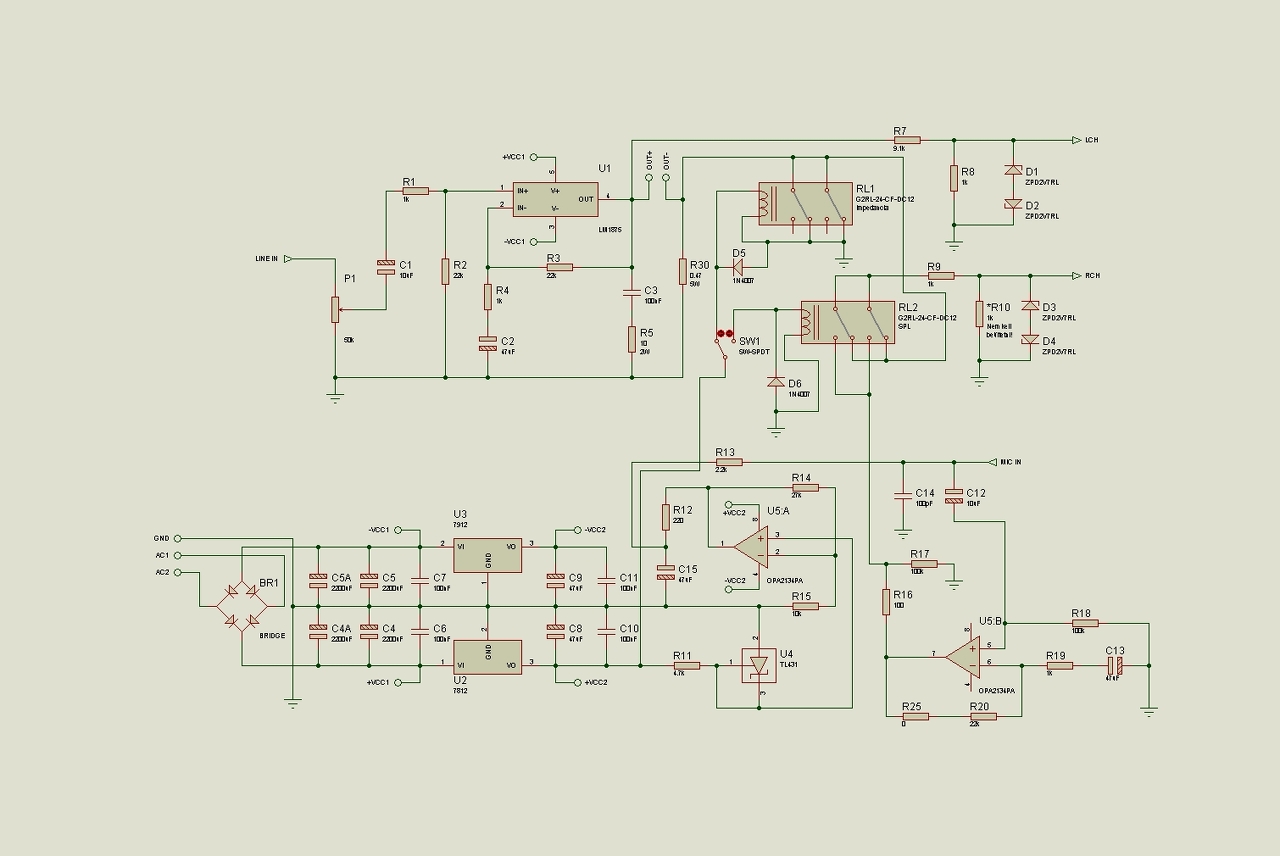

Az LSpLAB progihoz hangszórómérés céljából megépítettem a képen látható kapcsolást. Az SW1 kapcsolóval tudok váltani SPL ill. Impedancia mérés között. A gond az hogy az SW1 bármelyik állásában búg a hangszóró, pedig csak egy relét működtet. A relé tápja és földje a nyákon kialakított csillagpontból táplálkozik. Ha nincs behúzva relé akkor a búgás megszűnik. Már nincs több ötletem hogy mitől búghat. ![]() Előre is köszi!
Szia! A +VCC1 ponton mekkora a feszültség, ha a relé tekercs beterhel? A táp ripple nem lóghat be 15V alá?

A +VCC1 ponton 19.3V van amikor behúz a relé. Beteszek egy másik 7812-t csak a reléknek. Mindjárt kiderül ér e valamit.
Hiába lesz két stabilizátor, ha ugyan azt a tápot terheli. A 19,3V elegendőnek tűnik, hacsak nem értékvesztettek a C4 pufferek.
Amit egyszer régen nagyon furcsálltam ,persze biztosan van magyarázat rá, ha egy erősítőt építettem szimmetrikus táppal nem búgott. Ha a táp egyik dc ágát egy kicsit nagyobb fogyasztóval leterheltem (ez akár egy égő is lehetett) akkor már hallatszott a végfokon egy alap búgás.(akkor is ha közvetlen a pufferkondira tettem az égőt. ) erre találtam ki hogy akkor a + - táp közé rakom.így nem jött elő a búgás. Én a jelfogókat a graetz + - ágára kötném direktbe. Semmi értelme stabil tápról járatni. (és a testet még véletlenül sem keverném bele.)
Szia! Az is nagyon jó. Ilyen aszimmetrikus terhelésnek lehet készíteni az AC-ről egy-egy diódával segéd pozitív tápot.
A relét egy osztóval rákötöttem a + - tápra és a búgás megszünt. A fene se gondolta volna hogy ez okozza. Már csak azt a kis zúgást kellene valahogy kiszedni belőle, mert sajnos az is van egy kicsi. Köszönöm mindkettőtök segítségét.
Ettől a módosítástól egyrészt szimmetrikus a két tápoldal terhelés, másrészt nem folyik a testen a reléáram. Nem derül ki melyik volt a bűnös. Nehezen betűzöm a rajzot, az erősítő LM1875? Annak kiváló a táp hullámosság-elnyomása. Ebben az esetben a test vezetés lesz a ludas. Erre utal a megmaradó búgás is. Fotón, vagy NYÁK-tervben be tudnád mutatni, hogy segíthessünk a hurok feltárásában?

A nyáktervet már időközben átterveztem, ezért marad a fotó. A fontosabb részeket bejelöltem rajta. Ha a bemenetet rövidre zárom akkor zúg. A potit maxra tekerve már nem annyira.
A poti nem tudom hol van. A poti GND-t kösd közvetlen C2 gnd-re!
Ha a képen látható felső barna vezetéket 2cm-el lejjebb kötöttem, a búgás teljesen megszűnt. Ez a GND egy ravasz jószág.
Nagyon oda kell figyelni rá. Még egyszer köszönöm a segítséget.
Az R kimeneten az RL2 bekapcsolásakor még mindig van egy kis brumm. Az R17, R18 test lábainak húztam külön vezetéket a csillagpontból, de semmi nem változott.
Az alábbiaknak egy közös testpontot kell kialakítani, innen minden egyéb alkatrész érintése nélkül kell a csillagpontra csatlakozni. Mikrofon bejövő test, C13, C15, RCH kimeneti test.
Megcsináltam amit mondtál és -20dB lett az eredménye. Így már elfogadható.
