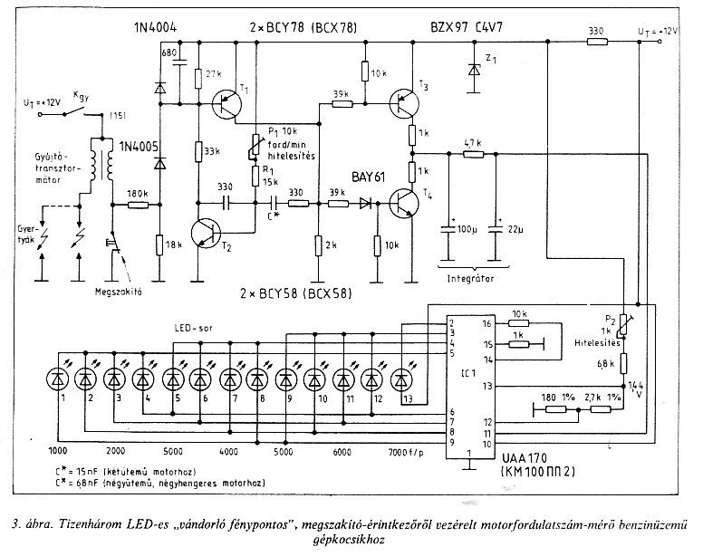

Ez működő képes lenne? Ami hozzá kell meg van minden alkatrész ezért érdekelne.

Szerintem működik, valami ilyesmi volt a Wartburgban ezelőtt harminc évvel.
