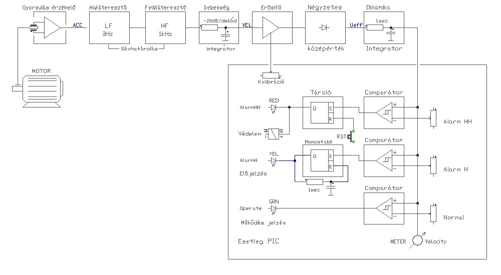

Köszönöm a blokkvázlatott és a doksikat! Ez alapján má könnyebb lesz elindulni!

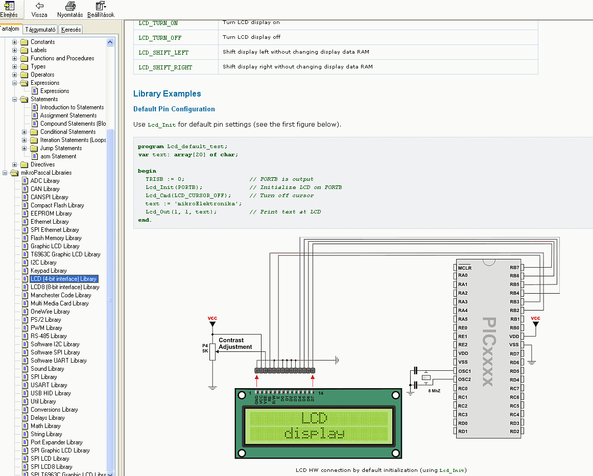

Szóval a PIC program sorrendben valahogy így épülne fel. 1, Frekvencia beállítás (alul és felüláteresztő központi frekije külön állítható.) Ehhez kell egy 4x4-es billentyűzet. Az érték egyből kiíratni LCD-re. 2, Potméter beállítás SPI-n keresztül 3, A/D mintavétel 4, Mért érték kiíratása LCD-re 5, Az esetleges riasztási szinteknek megfelelő LED kigyújtás, v. üzenet kiíratása LCD-re
Akkor proli007 által javasolt blokkvázlat alapján lehet gondolkodni? Mert mondjuk szerintem áz jó lenne.

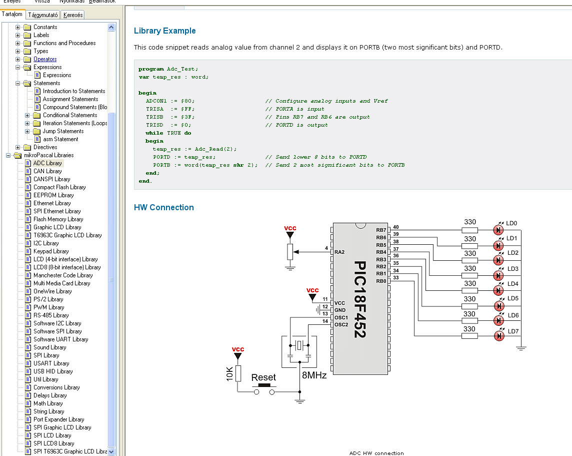

Közben feltelepítettem a Mikropascal 7 demót a gépemre, kívácsi vagyok az SPI támogatásra.
Renben támogatja az SPI-t. Még az nem villágos hogy a chipselect hogy történik? A PIC egy lábát használva vagy minden potihoz külön PIC láb kell. Az SPI ismeretem egyenlő a nullával. Látom nem úszom meg hogy ne néznék utána. Egyébként úgytűnik végtelenül egyszerű. Van mintapélda is hozzá a Mikropascal-ban.
const CHIP_SEL = 0; konstans deklarálás PORTC.CHIP_SEL := 0; chip kiválasztás (ezt a részt még nemértem) RC0 lesz a chipselect SPI_init(); // standard beállítások kiválasztása SPI_write(0xFF); 255-ös érték küldése a digipotinak Egy kis kedvcsináló a Mikropascal helpjéből:
