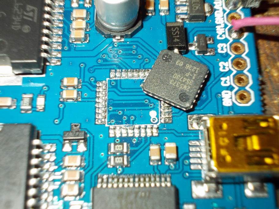

(#) Panhard hozzászólása Szept 24, 2013 /
Sziasztok! Ha egy ATmega328P-nél a reset disabled fuse bitet véletlenül bekapcsoltam, akkor azt hogyan tudom visszaállítani?
(#) csabeszq válasza Panhard hozzászólására (») Szept 24, 2013 /
HVPP programozóval, SPI-vel nem fog menni.
(#) Panhard válasza csabeszq hozzászólására (») Szept 24, 2013 /
Nekem csak ez van: Bővebben: Link Ezzel nem fog menni?
Nem, ez ISP programozó.
(#) killbill válasza Suncorgo hozzászólására (») Szept 24, 2013 /
Annyian irjátok így, hogy szólok érte: Fojtó.
Az AVR tapja tenyleg egy 100uH/1µF LC szuron keresztul megy? Mert az ugyebar egy 40dB/dekados, kb 16kHz-ces alulatereszto szuro, es azert az AVR nem DC-t fogyaszt. Kivancsi lennek, hogy mit latni az AVR tap laban.
Rendben, köszi. Akkor marad a chip csere. Esetleg győr környékén nincs valakinek? SMD a chip, nem szívesen forrasztom ki.
Tedd félre. Egy HVPP programozó megépítése 5000 Ft körül van (fusebit doctor). Ha megfelelő számú összegyűlik, akkor megépíted magadnak.
Találtam itthon új ATmega328P-t, már elkezdtem kiszedni a "rosszat". Lábait lemetéltem szikével, így szépen ki lehet szedni. Mindjárt kész...
(#) Panhard válasza Panhard hozzászólására (») Szept 24, 2013 /
Sikerült a csere, működik is. Buktam kb: 1000Huf-ot, a figyelmetlenségem miatt, de a tapasztalat amit nyertem, megfizethetetlen.
