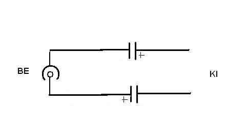

Tudja valaki, hogy mekkora kondi kell audió jel leválasztásához?
Esetleg hogy lehet kiszámolni? Köszi
Szerintem mint a legtöbb erősítő bemenetén lévő kondi, 1-10mikro közti.
Még 1 kérdés:
A kondikat hogy kell bekötni? Úgy, ahogy a képen van vagy fordítva?
Jó a polarítása! Értékét tekintve 10µF körüli legyen. Egyébként az alsó törésponti frekvenciát befolyásolja.
Mire szeretnéd ezt használni? Búgás ellen nem jó! (Illetve ha olyan kicsi kondit teszel be, hogy segítsen a búgáson, akkor már a jelet sem viszi át rendesen!)
Az értékét lehetetlen megmondani anélkül, hogy a rá kapcsolódó áramkör bemenetét ismernéd!
Audio jelnek ez nem jó. A kondis leválasztás UHF - VHF sávban oldja meg a földhurkot.
Hangra használj leválasztó trafót 1:1-eset, vagy építs optocsatolósat.

Karácsony, ajándék, gépszerelés. TV tuner kártya gépbe be, UPC kábel csatlakoztatásakor fi relé azt mondja, hogy ő most akkor kikapcsol. A számítógép földelt "konnektorba" van csatlakoztatva. Két kérdésem lenne: 1. Jól kötötték-e be a fi relét (sajna nem próbáltam föld+fázis közötti terheléssel ki és most nem a helyszinen vagyok) azaz szabad-e neki leoldania akkor, ha a földelés találkozik a kábel tévé földelésével, ami ugye más potenciálon van? 2. Mit lehet ilyenkor tenni azon kívül, hogy megszüntetem a számítógép földelését vagy a kábel melegpontját használom csak? (Előző esetben áramütés veszély utóbbiban pocsék kép.) Köszönöm a válaszokat!
A problémát már felvetették. Le kell választani a kábeltv-t. Ebben a cikkben van megoldás a leválasztásra.Bővebben: Link
Köszönöm! Szétnéztem topiknyitás elött ugyan a keresővel, de csak tuner meg fi relé kulcsszavakkal azért nem találtam rá erre a cikkre.
2x 10 nF kondi. Ilyesmit vajon nem lehet pár száz forintért venni antennaboltban? (A cikk szerint 10e forint körül mozog egy gyári megoldás.)
Venni, nemtudom... de a megépítése gyerekjáték.Két kondi földelt dobozba.
Nálunk a házba nincs földelés, így a gép is földeletlen ajzatba van dugva. A földelést a kábeltévén keresztül kapja. Mikor bedugom kicsit szikrázik
Afene. Erre nem gondoltam! Mármint, hogy a kábeltévé madzagja is tulajdonképpen föld!
Ebben az esetben a számítógépet nyugodtan leválaszthatom a lakás földeléséről, amig a kábeltévére van csatlakoztatva, onnan megkapja a földet. (Már csak az a kérdés, hogy ez mennyire föld a normál védőföldhöz képest?) Amúgy gugliztam az "antenna leválasztó" kifelyezésre és találtam egy ilyet: Kapható: VIII. ker. Diószegi Sámuel utca 17/c. Telefon: 313-0980 Ára: 578 Ft LINK A 41. hozzászólásban látható a fénykép. Ebből idéztem a címet és az árat. Még egy fénykép is van róla, elég helyes kis kütyü. Ha tényleg van ennyiért, (2006-os dátumú a fórumbejegyzés), akkor nem éri meg barkácsolni. 578 Ft nem vág FÖLDHÖZ és megmarad a szabályos földelés a gépen.
Azért inkább hagyd a hálózathoz földelve a gépet. Ez nálam csak puszta kényszer.
Azért a link gombot használhattad volna. Kérd egy modi segitségét a modositásban jobb felsö sarok, kérdöjel Idézet: „Ebben az esetben a számítógépet nyugodtan leválaszthatom a lakás földeléséről, amig a kábeltévére van csatlakoztatva, onnan megkapja a földet.” Nemigazán jó ötlet. A földelés elsődlegesen védelmi célból van. Az a kábeltévé hálózat kitudja, hogy van földelve, meg a koax kábel sem biztos, hogy képes 30-40A nagyságrendű áramot elvezetni, ha épp arra lenne szükség. Az antennakábelt válaszd le, két darab 100nF-os kondenzátorral. Annyira nem kritikus a dolog, hogy egy olyan dobozkát is csinálj hozzá, mint amit az előbbi linken lehet látni. Egyszerűen a két koaxvéget úgy kötöd össze, hogy minél közelebb legyenek egymáshoz, de ne érjenek közvetlenül össze. Az a 3mm árnyékolatlan szakasz nem fog jelentős zavart okozni a vételben.
