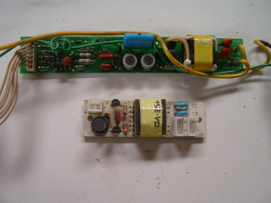

Sziasztok! Van egy betört TFT monitorom, és kiváncsiságból szétszedtem elemeire még mielőtt kuka lett volna. Van benne egy vastagabb átlátszó plexi lap, annak az alján és tetején valami neoncső féle. Azt akarnám, hogy a plexi lapra ragasztanék fényképet, ezt a TFT talpára ráerősíteném. és a neoncsővel pedig megvilágítanám."Tiszta desing" Az a baj hogy a nem tudom a neont világításra bírni. Próbáltam a csatlakozó lábai összezárni mintha jelet kapna de akkor sem. Ha a monitort bekapcsolon egyet villan és kész. Mi annak a neonnak a funkciója? Milyen feszültséggel megy? Próbáltam 5V-tal de meg sem moccan.
Azt úgy nevezik, hogy CCFL világítás, azaz hidegkatódos fluoreszkáló fényforrás.
Meghajtásához AC (váltakozó) feszültségre van szükség. Kb. 500-600V-ról szokták ezeket járatni, ez persze nagyon csekély áramok mellett érvényes. De azért így is veszélyes lehet! A pontos feszültség-adatok a lámpa adatlapjából nyerhetőek...
A cső invertere valszeg jó (villan egyet), azt be tudod üzemelni és kész is. Már egy pár alkalommal én is üzemeltem be így ilyen csövet. Az inverterek legtöbbször 5-12 V ról mennek(ha tudod mérd ki mennyit kap), és általában van egy vagy két engedékyező kimenetük, amit vagy 5 vagy gnd-re kell kötni és akkor működik a világítás.
Csatlakozom, néztem már néhányat, általában a 12V körül működnek, célszerű a tápfeszt folyamatosan növelni rajtuk, ahol már nem nől tovább a fényrő, vagy elégnek találod , ott jó.
Az a neon az lcd-n levő képet hátulrol világítja meg, ugyanis az átereszti a fényt, de "itt-ott" megszínezi, így láthatod a megjelenő képet

Amiket én bontottam, azoknál külön két vezetéken kapta a tápot a háttérfény.
Idézet: Honnan? Az inverterről? „Amiket én bontottam, azoknál külön két vezetéken kapta a tápot a háttérfény.” Az inverter, meg az alaplapról. Ami csak jel esetében éled. Mert ha nem, akkor a gép kikapcsolt álapotában is világítana a cső, így akár a végkimerüléséig is...
Mandix. Ha olyan, (vagy hasonló) az invertere mint amit Medve belinkelt, rakd össze a csatlakozásokat eredeti álapotba, dugd össze géppel, mérd meg az inv.-re menő feszt. Na, pont annyi kell neki.
Ezért van a panel bementén az-az engedélyező bement, amiről írtam.
Megy az monitor nélkül is. :yes:
Na akkor részletesebben: Az inverter a képernyő mögé volt építve, nyilván az inverter kapta a tápot a gépről, hogy az hogyan, mikor kapcsolta, mittudomén, nem is érdekelt, (szerintem most a topiknyitót sem), ráraktam a 12v-ot és világított a két cső! Ha van az inverteren enable, akkor rátérünk arra is.

Volt egy nemműködő hiányos régi laptopom és annak a monitorából szereltem ki kettő ?neoncső? szerűséget. Hiába kötök rá 12V-ot nem sikerült világításra bírnom. Ahogy észrevettem szikra hatására felvillan(pl.: ha az egyik drótjához egy öngyújtóból kiszedett ?kattintgatóval? szikrát küldök rá, akkor felvillan) és kedveli a statikus áramot. Az lenne a kérésem, hogy hogyan tudnám világításra bírni az ilyen fajta "fényforrást". Akár egy egyszerű ?szikragenerátor? vagy egy sima áramot statikussá átalakító egyszerű kapcsolási rajz is jól jönne. Előre is köszönöm!
Ketfele valtofesz kell neki, kb 40kHz-en.
A begyujtashoz hossztol fuggoen olyan 1000-1500V, utana ez lecsokken olyan 600-800V-ra. Aramra szabalyoznak a tapjaik. kb 5-9mA-t engednek at rajtuk. A legegyszerubb, ha a regi hianyos rossz laptopod kepernyojet jobban megnezed, akkor a kepernyo mellett kellett lennie jobbra vagy alul egy kis hosszukas elektronikanak, na az a hattervilagitas. Oda kell altalaban 12V, fold, engedelyezo szal (kb 5V) es a fenyero, ami kb 2.5V, de ez valtozhat.
