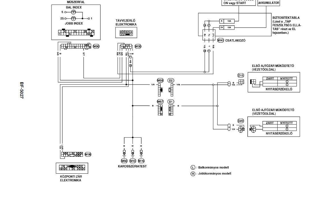

Ha a második kép az autó huzalozása, akkor ez nem egy sima cucc, 4 vezetékes...megmondom neked, hogy ettől a rajztól rosszul vagyok, nem értem...nyit, zár, nyilak, karikák, diódák, táblázat a rajzba illesztve...
A mai riasztók zömében 2 relé van erre, 6 kivezetéssel. A te riasztódnál ez úgy néz ki nincs, csak 2 testet kapcsoló kimenet, ami valószínű tranzisztoros. A riasztónál meg kellene nézni, hogy ez a 2 kimenet mennyivel terhelhető. Bár mindegy, mert ide ez nem is lesz jó sehogy... Bár, ha jól értelmezem a rajzot, akkor a nyitáskor testre kötött sárga/piros mellett még a diódákat is zárogatja rövidre...várjunk csak...lehet, hogy tényleg ennyi, de minek közben soros diódákat fordítgatni? Kell egy kimenet a riasztódon, ami a riasztó ki/bekapcsolásakor vált állapotot és fixen úgy marad. Erre jó lehet a gyújtástiltás, de nem biztos, hogy rögtön kapcsol. Erre kell kötni egy relét, ami testet kapcsol a piros/sárgára. De, hogy fogja-e szeretni? Jó sokat dumáltam mellé...nincs kedvem törölni...hámozd ki, hátha jó! A hozzászólás módosítva: Okt 6, 2013
Ma egész nap ezen dolgoztam, végül elvágtam a piros-sárgákat, és a központizár vezérlőbe, a piros-sárgák helyére kötöttem a riasztóból jövő két vezérlő szálat. Így elsőre jónak tűnt zárásra zárt stb, de egyszer csak (szerintem egy sikertelen nyitás után), megfordult a dolog, és zárásra nyitott. Ekkor kezdett sötétedni, úgyhogy abbahagytam. Arra én is gondoltam, hogy egy plussz relével talán működne. Úgy talán a sárga-pirosakat sem kéne elvágnom.
Köszönöm! Holnap megpróbálom folytatni. Csak az zavar kicsit, hogy az autóriasztós simán beköti az ilyen riasztókat, és azt mondta sima ügy, ha egy kicsit is értek hozzá nem gond bekötni, a leírás alapján viszont kizárt hogy működjön. Az indexek villogtatásával is 2 órát szívtam, pedig elvileg csak egy vezeték. Már bánom hogy nem rakattam be 10ezerért.. Idézet: „Már bánom hogy nem rakattam be 10ezerért..” Ez egy kulcsmondat. Ez is egy szakma, sok múlik az elméleti ismereteken (pl. elektroműszerész), de kell a gyakorlat is. Nem hinném, hogy pl.autóvillamossági szerelők tanulnak ilyesmit, mint ahogy a műszerészek meg gyújtást, meg hasonlókat. Arra kíváncsi lennék, hogy mennyire követi az oktatás a járművek modernizálódását... Na, most nézzük a többit: Idézet: „végül elvágtam a piros-sárgákat, és a központizár vezérlőbe, a piros-sárgák helyére kötöttem a riasztóból jövő két vezérlő szálat.” Ez így egy marhaság. Minek vágtad el? A 2 piros sárga függetlennek tűnik, de ugyanazt csinálja, csak az egyik a bal, a másik a jobb oldali autó. Szinkronban mennek, lehet, hogy belül közösítve is vannak. Erre te az egyik ajtónak adsz nyitó, a másiknak meg záró impulzust. Közben elvágtad, úgyhogy kulccsal/gombbal már nem is megy... Tettem fel kérdéseket, adtam ötleteket, de nem azt csináltad. Miért írjak neked ide ezentúl valamit is még? Erre válaszolhatsz, ha akarsz... A hozzászólás módosítva: Okt 7, 2013

Akkor azok alapján amit leírtál rajzoltam valamit. Nekem ez teljesen új, nem találkoztam ilyen vezérléssel...bár már nem is dolgozom aktívan ebben.
A 2 relé valamilyen 12VDC 1 morzés, nem baj ha nem az autós típus (75ohm körüli behúzóval), hanem inkább egy kisebb elektronikai boltban kapható. A működés: Azt írtad, hogy testre zárva nyit, elengedve zár (vagy a rajz alapján, már magam sem tudom). Ez így alapból átengedi a zár állapotát (tehát mintha ott sem lenne, működnie kell), viszont ha jön a riasztótól az impulzus, átváltja a zár helyett. Gond lehet, ha kevés neki a riasztótól kapott impulzus hossza (elektronikus zárnál 0.75-1s). Meg kellene nézni a leírást, lehet-e állítani levegőshöz 3,5s-re, ha túl rövid.

Örülök, hogy jó lett, de légyszíves kérd meg az ismerősöd, hogy nézzen rá a rajzomra, hogy így csinálta-e, vagy rajzolja már le, hogy legyen itt egy megoldás a kérdésedre. Ez a fórum erre való, kérdések és megoldások.
Szóval: A kapcsolási rajzot elemezve kiderült, hogy az újabb típusban (mely már gyárilag távirányítós) a távirányító vevő egység, és a központi zár vezérlő egység két vezetékkel csatlakozik egymáshoz, melyből az egyik az ominózus piros-sárga, amelyikkel már korábban is sikerült úgy emlékszem a nyitás. A másik egy az én központi zár vezérlőmön üres lábra csatlakozik. Ezt az üres lábat felhasználva tökéletesen működik a távirányítás.
Mellékelem a rajzot. Még egyszer köszönöm a segítséget! A hozzászólás módosítva: Okt 24, 2013
Ezt így továbbra sem értem. Maga az ajtózárban levő mikrokapcsoló egy vezetéken is tudja vezérelni, de mégis kellett egy plusz szál, ami nem is volt bekötve sehova? És melyik volt az a szál?
A képen, amit tegnap raktam fel az egyel újabb évjáratú, már távirányítós központizár rajza van (illetve csak a távvezérlő elektronika része). Ezen látható, hogy két szálon "kommunikál" a táv és a központi. Az egyik szál (sárga-piros) az ajtótól a központivezérlőbe, és a távvezérlő elektronikába is megy. Ez a sárga-piros az én autómban is megvan, csak ugye értelem szerűen nincs gyári távvezérlő elektronika. Erre kellett bekötni a riasztóból jövő egyik vezetéket. A rajzon a távtól a másik szál csak a központi vezérlőbe megy, esetemben ugye ez a szál nincs, de a helye a központizár vezérlő csatlakozóján megvan, csak üres. Ide kellett bekötni a riasztótól jövő másik szálat. Így tulajdonképp úgy van bekötve, mint a gyári. Egyik szál nyit, másik csuk. Szerintem az bonyolítja a dolgokat, hogy a központizár vezérlőm elég bonyolult szerkezet, tulajdonképpen komfort elektronikának kéne nevezni, ez vezérli a belső világítást, figyeli az ajtókat, zárakat stb. Teljesen nekem sem egyértelmű minden, bár azért kezd világossá válni, de a lényeg hogy hibátlanul működik.
Illetve most világosodtam meg: Ha kulcsal nyitom, a piros sárgát testre teszem, a vezérlő a többi zárat is nyitja, és tudja hogy nyitva van, mert testen marad a piros sárga. Ha ez az állapot megváltozik, a vezérlő zár. Csak akkor változik ez az állapot, ha manuálisan zárom valamelyik ajtót, VAGY ha a vezérlőt az ominózus (nálam eredetileg nem létező) szálon "utasítom".
Így lehetséges, hogy távirányító nélkül működik a kozpontizár vezérlése egy szálon is. A hozzászólás módosítva: Okt 25, 2013
Kezdem érteni, köszi. Már csak az a fura, hogy a zárhoz miért is nem vitték mindkét szálat, miért csak egyet...mérnökök, eh...
