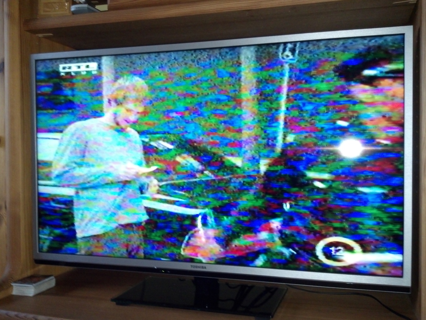

(#) pauer98 hozzászólása Dec 3, 2013 /
Van egy AKAI VS765EDG videóm és egyik napról a másikra nem működött a kijelzője, amúgy bekapcsol csak nem megy a kijelző. Lehet hogy hibás még viszont a fej mert csíkos a kép nagy része, a tetején viszont egy rövid csíkban jó csak. Lehet vele kezdeni valamit? Fejet nem akarok venni bele mert nem érné meg, van egy másik videóm is csak azért használnám ezt is ha megoldható.
Köszönöm a segítséget!

(#) CHZ válasza pauer98 hozzászólására (») Dec 4, 2013 /
Próbáld meg a fejet tisztítani, ha szerencséd van csak ez a baja.
Egy fotó segítene a kép hibáról, több ötlet is lehetne..
Kijelző hibát a cső fűtését és negatív tápját előállító egyszerű oszcillátor hibája okozza.
Általában a 2db, úgy emlékszem 82u kondi cseréjével rendbe hozható, de volt oszci. tekercs szakadás is, ez ellenállás mérővel ellenőrizhető. Javítása a tekercs kiszerelése, serleg levételével és a kivezetésénél elkorrodált szál javítható, kis ügyességgel.

(#) pauer98 válasza djseed1 hozzászólására (») Dec 6, 2013 /
A kazettát vígan eszi, 3órán keresztül simán ment a múltkor próba képpen. A pincébe működő állapotban került le 1éve. Ez az ötlet tetszik, mert hibátlan volt ezelőtt. Valami ötlet mit kéne átnézni? Vagy hogy mit mérjek a tápon? Púpos kondit nem találtam sehol.

(#) pauer98 válasza CHZ hozzászólására (») Dec 9, 2013 /
No, ma megpróbáltam a videót és itt a kêp is ez a baja. Viszont szerintem az auto tracking nem működik mert van olyan kazetta ahol kép sincs csak hang és olyan is ami hol jó hol nem. Vagy fejhiba? szomorú leszek.... A távirányítón lehetne valamit állítani de nem sok remény van hogy megtalálom :/ Okozhatja valami az auto tracking nem működését? A távon van egy auto tracking gomb és manual is. Van rá valami mód hogy megoldjam anélkül?
Holnap kondi csere, kiderül mi lesz....

(#) pauer98 válasza CHZ hozzászólására (») Dec 11, 2013 /
A kijelző még mindíg rossz, de a tv-n megjelenő számok úgy tűnik rendben vannak. A színek rendben vannak, van kazetta ahol akár percekig is stabil a kép, utána csíkos és megint jó. Ha lehúzom a CTl-t akkor így "megy" a kêp lentről felfelé de ha rá van dugva akkor is ilyen nêha.
(#) CHZ válasza pauer98 hozzászólására (») Dec 11, 2013 /
„Ha lehúzom a CTl-t akkor így "megy" a kêp lentről felfelé de ha rá van dugva akkor is ilyen nêha.”
Miért értelmetlen próbálkozásra pocsékolod az időd?
Helyette mérhetnél, kipróbálhatnád már a fentebb leírtakat.
