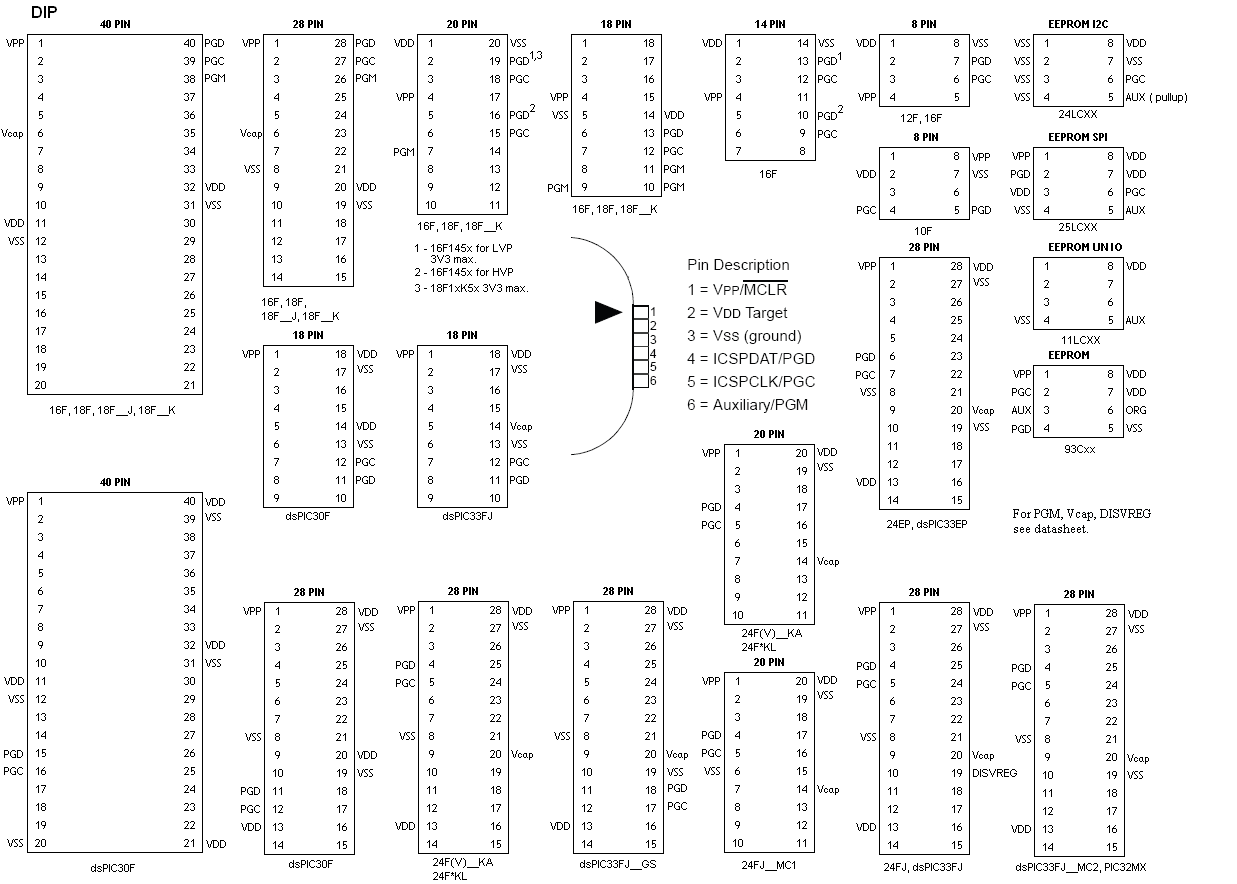

(#) Hp41C válasza progee hozzászólására (») Dec 25, 2013 /
Többször leírtam már, hogy a "Univerzális ICSP adapter" korszaka lejárt. Egy nem teljeskörű ábrát szerkesztettem az ismertebb DIP tokozású típusokra... Csak 18 féle bekötés adódott a DIP tokokra.
Érdemesebb kiépíteni a tényleges In Circuit Serial Programming módszerrel programozni. Sokkal egyszerűbb, könnyebb, gyorsabb ... De ezt többször leírtuk teljesen hiába... (Egy kivételt tudok elképzelni, a másoknak eladott, átadott kontrollerek felprogramozása.)
Egy kapcsolás és panel tervezésénél könnyen be lehet tervezni a 6 pólusú jumpert (furatfémezett technológia esetén 6 db furatot). Ettől kezdve nem kell kivenni a foglalatból az (át)programozáshoz. Csak rádugod a PICKit2 -t vagy PICKit3 -at a csatlakozóra és már mehet is a programozás. Sok típussal ezzen a csatlakozáson keresztül nyomkövetést is lehet végezni. Ha egy kicsit nagyobb kontroller kell (44, 64, 80, 120,... ), azok már csak SMD tokokban kaphatók... A 6 pólusú csatlakozással ezek is kezelhetők.
Sok kontrollernél nem csak a Vdd, Vss, MCLR / Vpp, PGD, PGC lábat kell bekötni, hanem az összes Vdd és az összes AVdd, az összes Vss és az összes AVss, a ENVREG, DISVREG, Vcap, VBus stb. Ezeket sokkal egyszerűbb a cél áramkörben bekötni.
A kölönböző családba tartozó de azonos tokozású kontrollerek kezelése az adapterrel megbízhatalan: A foglalat vonzza a nem bele való kontrollert.
A programozás alatt a kontroller többször ki / be lép a programozási üzemmódból. Egy belső oszcillátoros, MCLR funkciót letiltó konfiguráció azonnal el is indulhat. Ha egyes lábai az adapterben - más típusok kezelése miatt - össze vannak kötve, kimeneteket kapcsolhatna egymással szembe. Az "Univerzális ICSP adapter" korszakában nem volt belső oszcillátoros kontroller, a mai típusokban már teljesen általános.

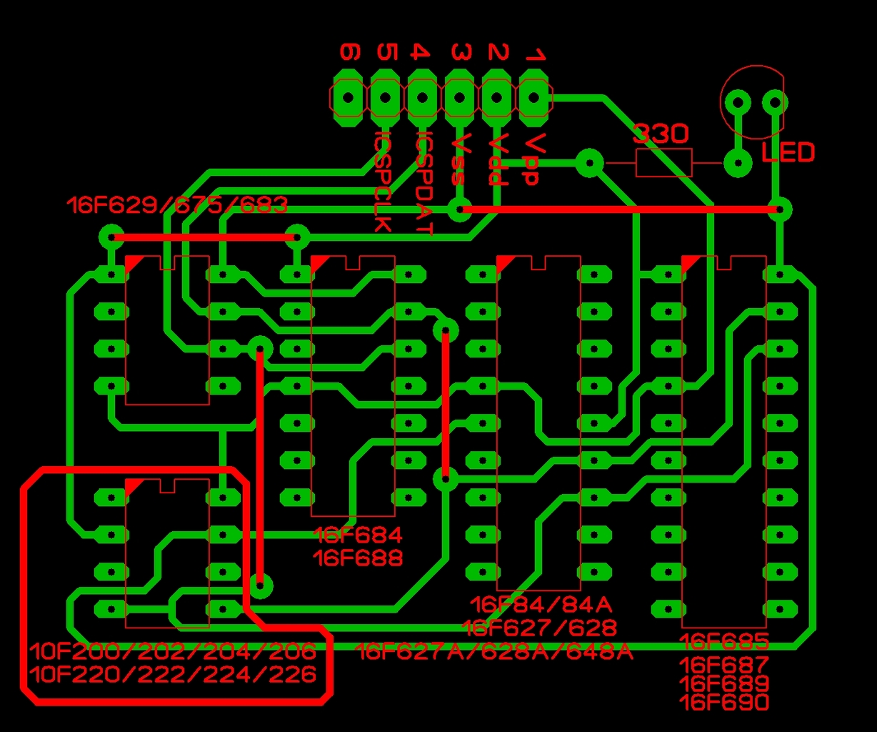

(#) baloka válasza progee hozzászólására (») Dec 26, 2013 /
Én ezt használtam sokáig, amíg ki nem nőttem.

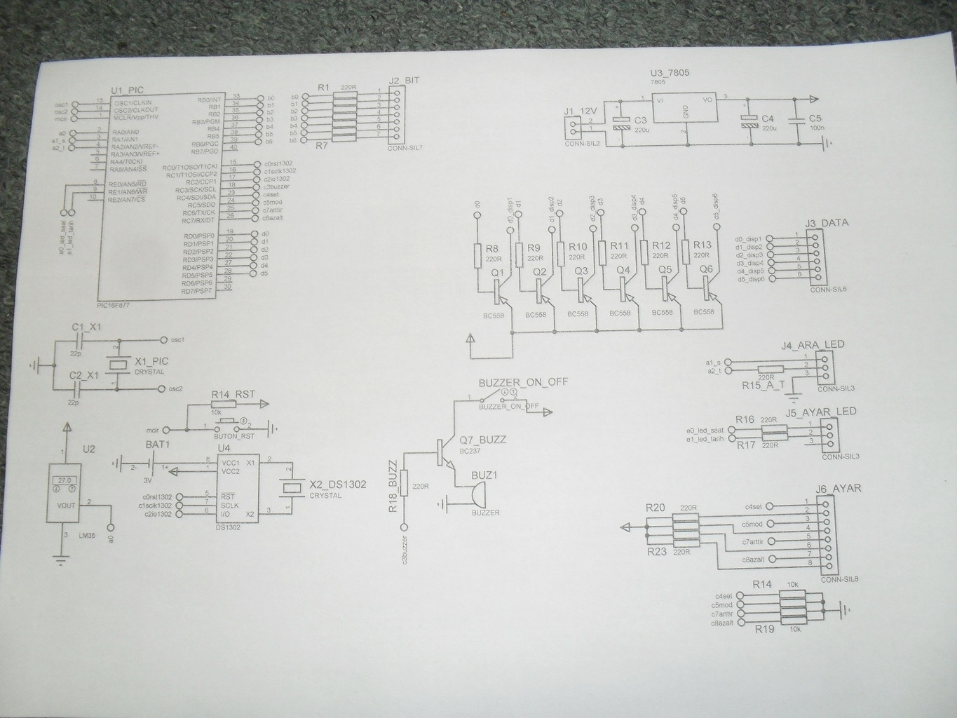

(#) lajos1969 válasza nedudgi hozzászólására (») Dec 27, 2013 /
Köszi oké egy pillanat, Csak így tudom. A tranzisztorokra +12 voltot adok, úgy jó az anódok hajtása, De a katódokat hogy oldjam meg?

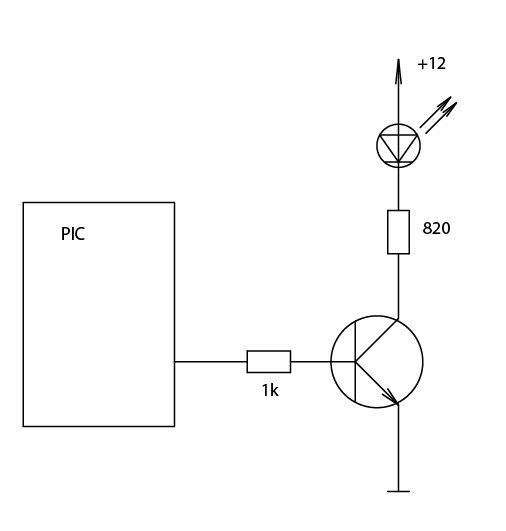

(#) Bakman válasza lajos1969 hozzászólására (») Dec 27, 2013 /
Így csináld. Ha a kijelző szegmensében több LED van sorba kapcsolva, értelemszerűen a 820 Ohm-os ellenállást módosítani kell.
(#) lajos1969 válasza Bakman hozzászólására (») Dec 27, 2013 /
Köszönöm szépen!
Az anódok úgy jók lesznek ha a pnp tranzisztorokra +12 voltot adok?
Nem értem pontosan, mit szeretnél. A rajzban, amit küldtem, a katód és az anód is be van kötve. Anód kapja a + 12 V-ot, katód pedig megy egy ellenálláson keresztül a tranzisztorra.

(#) nedudgi válasza lajos1969 hozzászólására (») Dec 27, 2013 /
Ha multiplexelt vezérlést akarsz, akkor ez így nem egészen jó.
Az anódokat, és a katódokat külön kell kapcsolni. Az anód 12V feszültségét érdemes PNP tranzisztorral kapcsolni, de a vezérlőjel csak a 0-5V tartományban lehet. Ezt valamilyen szintáttevővel kell megoldani.
A hozzászólás módosítva: Dec 27, 2013
Az anód 5 voltot kap a rajz szerint oda 12 voltot kötök az oké, közös anódos kijelző. a szegmenseket közvetlenül a pic hajtja RB0-RB kimeneteivel. Innen kapják a negatívot a szegmensek. Ide akkor most jó az npn tranzisztor amit rajzoltál?
