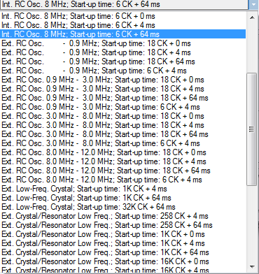

Tudom, hogy amatőr kérdés, de nem találom rá a választ. Van egy Atmega8515 mikrokontrollerem, és egy 8MHz-es külső kvarcról szeretném neki adni az órajelet. A fuse bitek beállításánál az alábbi listából melyiket kéne választanom?
(#) vzoole válasza ThompsoN hozzászólására (») Dec 21, 2013 /
Ext. Crystal/Resonator
Azon belül Mid vagy High. Mindegy, mert pont határon van.
A Start up time legyen a leglassabb, ha nem kritikus az alkalmazásodban (általában nem szokott).
Ext. Crystal/Resonator Mid freq, Start-up time: 16K CK + 64ms
A hozzászólás módosítva: Dec 21, 2013
