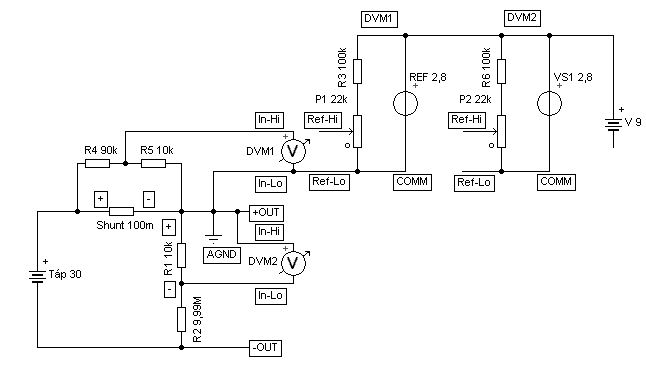

(#) proli007 válasza arion hozzászólására (») Jan 24, 2014 /
Ekkor viszont helyek lennének a feszültség értékek. De azt változatlanul nem értem, hogy ha a +9V és a COMMON/In-Lo/Ref-Lo pontok között mérsz, miért jelez túlcsordulást. Nem az In-Hi-re tetted a műszer negatív pontját? Mert akkor érthető lenne..
Elég érdekes, mert tulajdonképpen mér is meg nem is. Azért ellenőrizd le az integrátor és auto-zero áramkörök (kondi-ellenállás) beforrasztását, nincs-e ott valami szakadás. Ha nincs, akkor kuka az IC. üdv!

(#) proli007 válasza arion hozzászólására (») Jan 25, 2014 /
Hello! Lerajzoltam mert az első gond az, hogy "csak a levegőbe beszélünk", így nem látni mit-mikor-hova kötöttél.
Az Orig az eredeti kapcsolás egy DVM-el. A Modi ahogyan kellett volna kötni. De ha így van/volt bekötve, nem lehetett volna gond. Az IC bemenete csak akkor hibásodhat meg, ha az a tápfeszültséghez jelentős túlfeszültséget kap. (Akár statikusan is, mer Gohm-ok a bemeneti ellenállásai.)
Az Orig rajzon a műszernek feszültségmérésnél negatívat kellene mutatnia.
A Modin a két COMMON akár össze is köthető, mert a magasabb referenciájú "győz". Vagy is az IC-ben egy Fet hajtja meg a belső referenciát, ami csak a -9V felől tud áramot adni. Avagy csak a +9V fel é terhelhető. (Akkor is ez van, mikor a 7107-nél valaki a COMMON-t a táp GND-jére köti.) üdv!

(#) arion válasza proli007 hozzászólására (») Jan 25, 2014 /
Elfelejtetted becsatolni a rajzokat....
Az orig rajzon a poti értéke nekem 1K , R3 pedig 22K. A gyári adatokat vettem alapul.
A bekötés pedig pontosan ez amit az orig rajzon készitettél, megjegyzem gyönyörű munka....
Igen a módositott rajz szerint kötöttem át... a különbség h a fesz mérő van alapban bekötve és az árammérő lenne az ami elemről menne. Valamint a +9V nem közös. Az árammérő test (26 láb) és + pontja független mindentől, csak az elemhez csatlakozik a másik dvm-hez és a mérendő áramkörhöz nem.
A hozzászólás módosítva: Jan 25, 2014
Hello! Az antiparallel diódák, csak a két bement egymáshoz képesti feszültségétől véd. A COMMON-hoz (táphoz) képest még létrejöhet túlfeszültség. Főképpen, hogy ha valamit trafókól táplálunk, mert ugye a két trafó között ott a hálózat és az azzal létrejött kapacitív csatolás. Annak a kapacitív áramnak, mindenféleképpen a tápfelé kell "lemenni".
Ez a táplálás, már jobb is mint amire szükség van. De a gond nem magával az egyenfeszültséggel lehetne, hanem a táp pontok, és a hálózat közötti kapacitásból. Egy Graetz még ezt kapcsolgatja is. Vagy is a ilyen szempontból, a középmegcsapolásos trafó kétutas egyenirányítással a legjobb. (De ezt csak mint tájékoztatást mondom.) Ha nincs összekötve a labortáp a műszertáppal, biztos tudsz a kettő között váltófeszültséget mérni. Ha ekkor a bemenetet rákötöd a labortápra, miközben a bement nincs galvanikus kapcsolatban a COMMON-al, akkor esetleg megsértődik.
Elvileg nullát kellene mutatni, mert bármely hiba van, az autózéro áramkör azt kivonja a mérésnél az integrátoral karöltve. De a bemeneteket-referenciát-autozéró áramkört is a bementi analóg kapcsolóból kialakított hídáramkör kapcsolja. Ha ott bármelyik megsérül-átvezet akkor gond van, ami bármely értékben láthatóvá válhat.
De hogy konkrét mi a hiba, arról fogalmam sincs. Minden esetre bármi hiba, de még az alkatrészek minősége is "el tudja rontani a mérést". üdv!
