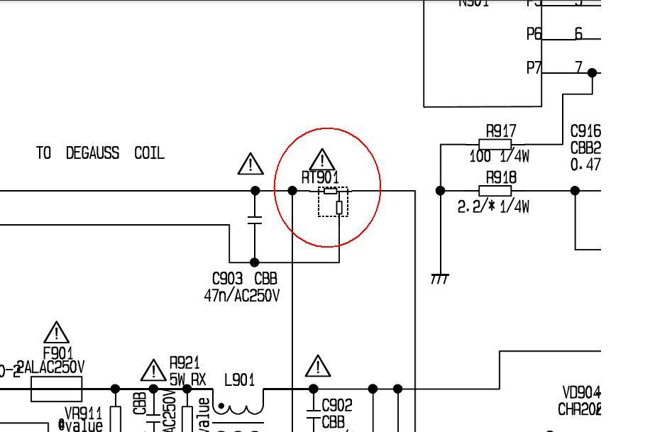

A TV-nél (hagyományos képcsöves) a demagnetizáló tekercsnek kb. hány ohmosnak kell lenni? Az 5-10 ohm reális?
A csatolt alkatrész (PTC/PTK) értéke kideríthető a csatolt képről?

(#) kadarist válasza zenetom hozzászólására (») Márc 24, 2014 /
Igen, reális. Ez egy 20 ohmos PTC, de a cserénél nem fontos a pontos érték betartása. Annál inkább a lábtávolságok egyezősége, mert a beépítésnél ez számít. Bővebben: Link.
