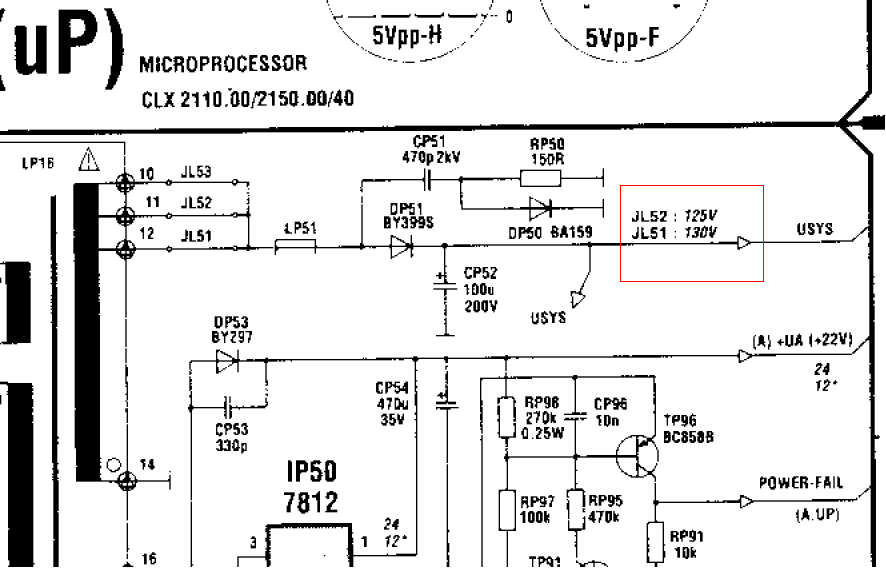

(#) feri971 hozzászólása Ápr 2, 2014 /
Van egy Thomson 25dh89hl típ. tv-m, ami eddig tökéletesen működött, a garázsban használtam munka közben háttérzajként...
A napokban azt produkálta, hogy a képernyő fekete lett és a felső részén vízszintesen lett egy csík.
Hang van, csatornát vált, menü előjön csak kép nincs!
Leszedtem a hátulját esetleges kontakt hibát keresve, hátha....
Nem találtam, viszont azt vettem észre, hogy ha a sortrafón a screen-t feltekerem, újbóli bekapcsolás után előjön a kép halványan és zöldes árnyalatban, de szépen fokozatosan rövid idő /2-3mp / alatt el is tűnik. A képcső típusa: videocolor a59egd
Komoly lehet a hiba- kuka, vagy esetleg még érdemes vele foglalkozni???
Köszönöm a segítséget, üdv mindenkinek.
(#) eyess válasza feri971 hozzászólására (») Ápr 2, 2014 /
Szia.
Háttérzajként , így is teszi a dolgát nem ?
Na de táp környékén szét kellene nézni méregetni , mert gyanítom nincs ott minden rendben .
(#) feri971 válasza eyess hozzászólására (») Ápr 2, 2014 /
Rajz szerint próbáltam mérni, az alapján rendben találtam, de ha van valami ötleted mit mérjek még, szívesen fogadom.
A sasszi: tx92f
A táp szekunder része az érdekes meg van e minden feszültség , de különösen az amelyiket pirossal bekarikáztam.
A hozzászólás módosítva: Ápr 2, 2014
(#) feri971 válasza eyess hozzászólására (») Ápr 3, 2014 /
Most értem haza a munkából...
A 2. képen lévő feszeket mértem még tegnap, azok megvannak, nemsokára odajutok és nézem az 1. képen lévőt is. Köszi!
Megmértem minden bejelölt értéket, rendben vannak!? Milyen irányba haladjak tovább??
(#) eyess válasza feri971 hozzászólására (») Ápr 3, 2014 /
Ok a következő lépés ez lenne , hogy itt is minden érték meg van e .Különösen a +200 volt.
A hozzászólás módosítva: Ápr 3, 2014

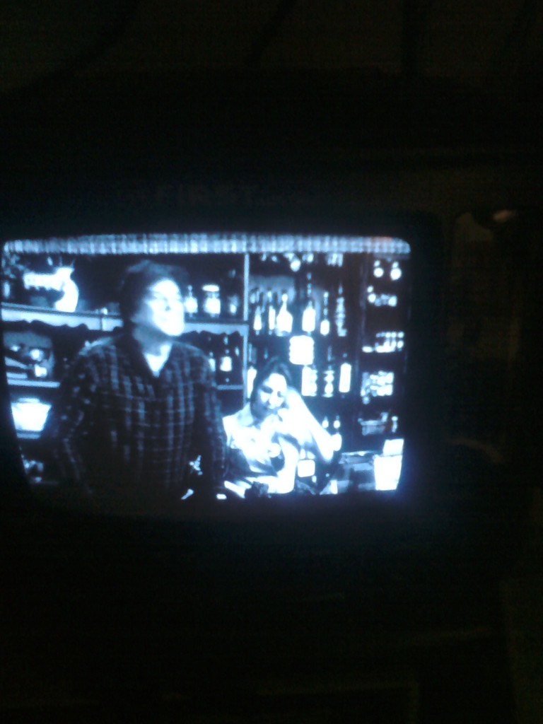

(#) sany hozzászólása Ápr 3, 2014 /
Sikerült hozzájutnom egy First Austria FA-941 mini TV-hez. A TV jól működik. De mégis lenne egy kérdésem. A TV set-top-boxon keresztül veszi az adást. Ilyenkor egy csík jelenik meg a képernyő felső részén. Nem tudom, hogy ezzel lehetne mit kezdeni?
(#) kadarist válasza sany hozzászólására (») Ápr 4, 2014 /
Az a teletext digitális jele. Ha nagyon zavar, akkor húzd feljebb a képet a képcső nyakán lévő mágnesekkel vagy a belső pozícióállító potméterrel (már ha van ilyen).

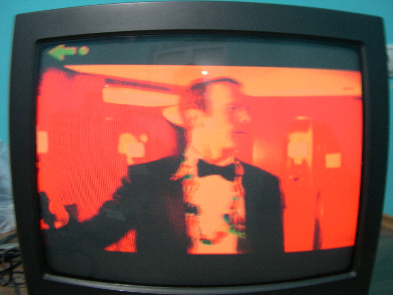

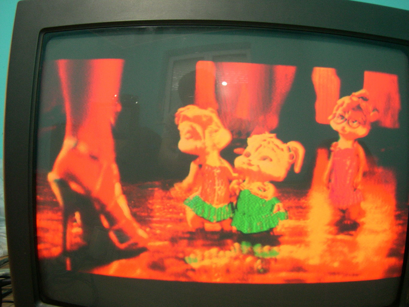

(#) llaczo hozzászólása Ápr 5, 2014 /
Van egy daewoo TV aminek megbolondultak a színeik. Mikor hozzám került be volt mágneseződve a képcső de Trafós cinezővel kihúzgáltam. Így most már egyformán rosszak a színek.
A demagnetizáló jónak tűnik. A PTK-t átnéztem. Hálózatra kapcsoláskor hallatszik is a jellegzetes hangja.
Létezik hogy erős mágnes vagy trafó közelében tárolták és tartósan károsodott a képcső.igaz akkor foltos maradt volna
Van estleg valakinek hasonló tapasztalata vagy ötlete?
Előre is köszi.
(#) deccser válasza llaczo hozzászólására (») Ápr 5, 2014 /
Szia. Hiányzik a kék szin. A képcsőn lévő panelon, nézd át a tranzisztorokat , vagy esetleg tedd fel a rajzot, akkor megmondjuk pontosan a hiba okát !

(#) llaczo válasza deccser hozzászólására (») Ápr 5, 2014 /
Szia.
IC van rajta.
Erre már én is gondoltam. De mivel halványan ott van a kék szín nem lehetséges hogy a kék fűtés ment el? az üveg torzítás miatt nem tudtam kinézni hogy megvan e a 3 fűtőszál
Az sincs rendben hogy elég rossz a kép. Szín hiánynál ugye jó a kép csak a szín nem
(#) deccser válasza llaczo hozzászólására (») Ápr 5, 2014 / 1
Az ic után nézd meg a kék szin áramkörét (ellenállás, kondi,stb.), ha minden jó, akkor egy másik szint kell akasztani a kék helyére, hogy meggyőződjünk a hibáról, hátha nem a képcső. A kép az jó.
