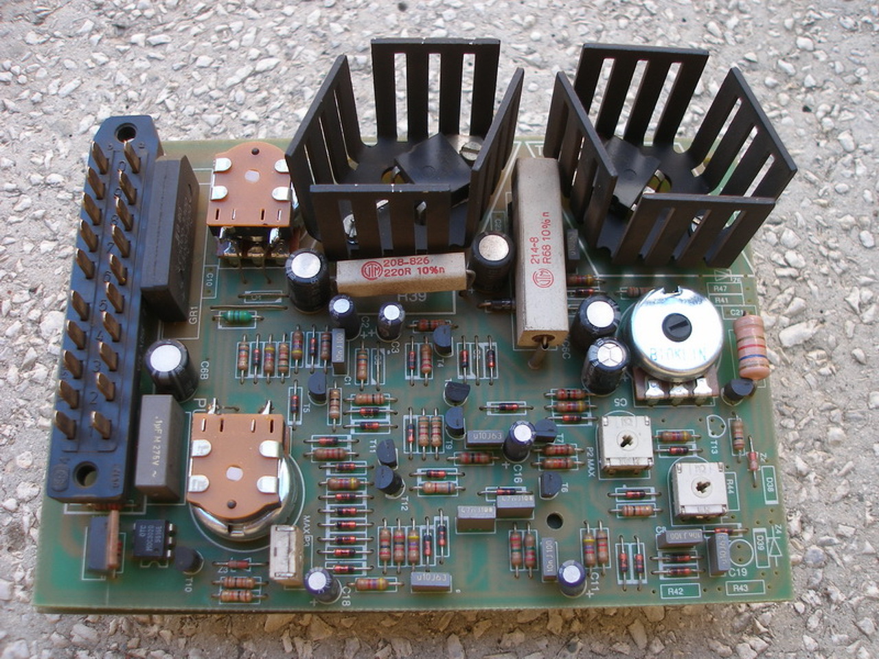

Sziasztok a csatolt képen látható vezérlőnek milyen extra funkciói vannak, azt látom van fékezés, tud ponthegesztés munka/szünet időzíteni, esetleg van neki előtolási időzítés?
Szia MPisti.Méregettük a pulsmig vezérlökártyáján oszciloszkoppal és a 3-as IC 10,12-es lábán négyszögjelet tudtunk mérni ami a poti tekergetésekor változott,de a 47n kondi után valahol elveszik a jel,vagy nagyon zavaros ami a T1,T2 után is megmarad.A kérdésem az lenne hogy hol milyen jelet kellene mérni? Üdv Zoli.
Igen azt tudja, amit leírtál. A trafó és a gázszelep kikapcsolását tudja még késleltetni, a relével párhuzamosan kötött RC taggal. Én pont múlt héten lettem kész ezzel, jól teszi a dolgát.
Ennek is PWM a moci szabályzása ugye, esetleg egy nyákterved nem lenne?
Köszönöm
Van hozzá nyák terv, de én elég kicsi reléket használtam, meg a csatlapozó olyan, mint a pc tápcsati. Ha nagyobb teljesítményű az előtolód, akkor át kell tervezni más reléhez.
