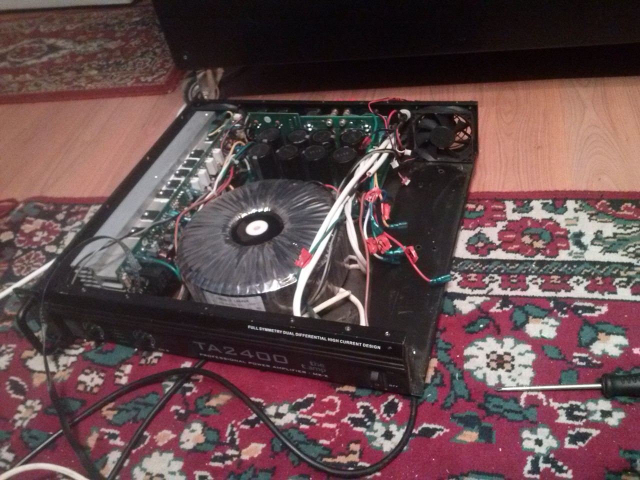

Szia! Haladtam egy kicsit az erősítővel kapcsolatosan. Szétbontottam elég rendesen, mert meg a fület is kikell kicsit egyenesíteni. A 12A sekunder biztosítékok kivoltak lőve, és egy pár tranzisztor vezetett mint egy szál drót. Képzeld úgy volt párhuzamosítva, hogy volt 3 darab njw0302 és hozzá párhuzamosan 2sa1302. Szerintem nem is gerjedt, hanem csak szimplán egymásra nyitottak. Panelt nézegettem, még nem találtam szakadást. Azért mellékelek néhány képet.
Hát akkor ez egy tipikus eladásra életre keltett erősítő. Vagy egyszerűen valaki azt hitte, hogy tudja mi az a tranzisztor, akkor mindent tud. Bele kell dobni egy garnitúra félvezetőkészletet, ahogy egy ekkora erősítőbe illik, tüzetes átvizsgálás, (látom ahhoz kellőképpen előkészítve a bazár) Óvatos élesztés, és akár minden jó is lehet.
A jobb oldala nem is volt élesztve. Tünet amit mondtak hozzá. Leejtették az erősítőt és utánna begerjedt a jobb oldala. Amiatt van kiszedve az oldala, mert kivettem a fület hogy egyenesítsem visssza. Holnap megprobalom ezt a szétkapott oldalt feléleszteni, hátha csak ezek a tranzisztorok voltak a hibásak.

Szia! Örömmel jelentem be, hogy végtranyó csere és bővítés után a végfok pöccre indult. 15A sekunder biztik vannak beteve, már megvan mi a baj miért old ki hamarabb a bal oldalon a relé, a fault led miért alszik ki hamarabb, az indok hogy 12V dc relé van betéve emiatt vannak pluszba párhuzamosítva ellenállások. Nemsoka rendelek hozzá másik relét. Visszatérve a jobb oldal tökéletesen működik. Először primerben volt égő, a lágyinditónak a reléje kattogot, utanna világítva maradt az egő, megmértem az áramot amit felvett az erősítő, 160mA volt. Direktbe bedugtam és már indult is.
