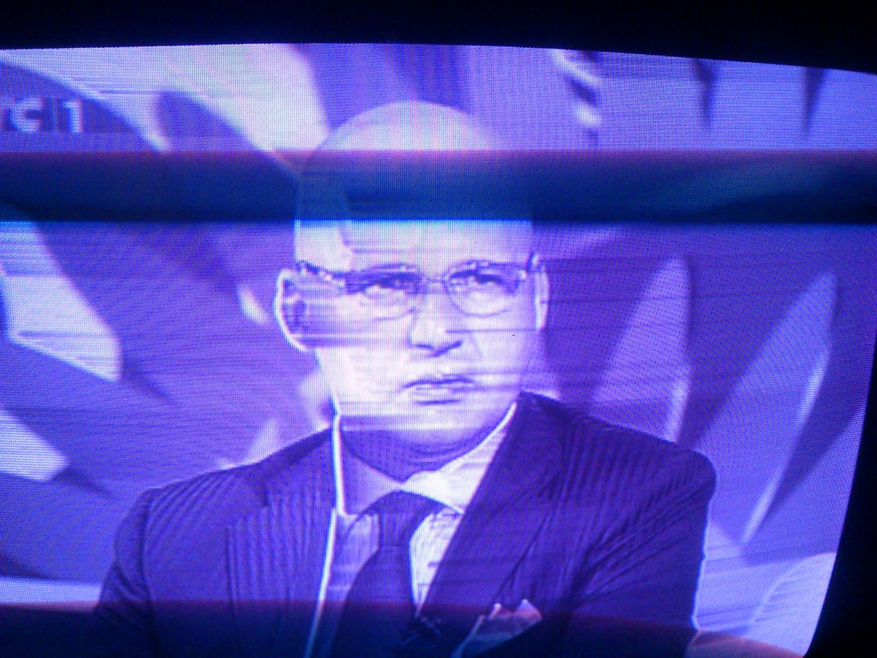

(#) eyess válasza roymen hozzászólására (») Júl 12, 2014 /
Ha eleinte volt rendes kép , csak zöld szín nem , és aztán helyre hoztad , de egy idő után ilyen lett , akkor emlékezz vissza hol jártál , esetleg valami kimozdult elmozdult , és eddig bírtad .Én is érintkezési hibára tippelek.

(#) stevepapa hozzászólása Júl 12, 2014 /
Rendben .

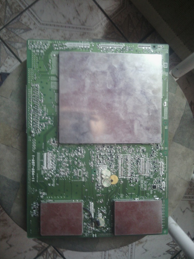

(#) roymen válasza eyess hozzászólására (») Júl 12, 2014 /
A teljes tv-t szétkaptam amikor a tunert kiforrasztottam.A zöld ágyú paneljához elölröl fértem hozzá.A kérdéses tüskesoros digitlapot egyszer már átforrasztottam,viszont a tüskesor rögzítő műanyag pöcök le volt törve a foglalatáról,és időhiány miatt ezt nem korrigáltam.Lehet itt lesz a bibi.
Mindjárt kiveszem és csinálok róla képet.
(#) stevepapa válasza roymen hozzászólására (») Júl 12, 2014 /
Ütésre, rúgásra nem reagál ?
(#) roymen válasza stevepapa hozzászólására (») Júl 12, 2014 /
Nem reagál semmi behatásra.Próbáltam de semmi.

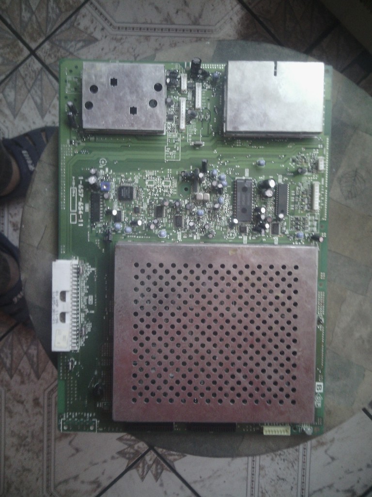

(#) roymen válasza roymen hozzászólására (») Júl 12, 2014 /
Ilyen lap van benne.

A kh forrasztások után is ugyan az a helyzet. Megnéztem,a txt működik.Táp panel feszejei ok.Most már teljesen tanácstalan vagyok.A service menüben be lehet lőni ennek a normáját valahol?

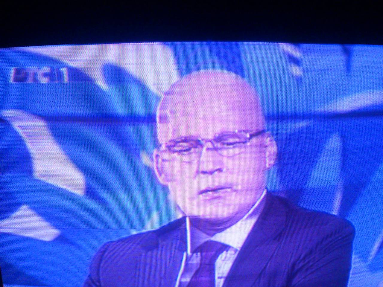

A sima menüje így néz ki.A txt nem konvergencia hibás.
Ez nem konvergencia hiba, sorfrekvencia gond van. Mégpedig a" bemeneti "oldalon, ezért gondolok norma hibára. De a digitlap is szórakozhat.

(#) kadarist válasza stevepapa hozzászólására (») Júl 12, 2014 /
Ikább képeltérítési kioltásprobléma lesz.
(#) stevepapa válasza kadarist hozzászólására (») Júl 13, 2014 /
Végül is jobban megnézve az is lehet.
(#) stevepapa válasza roymen hozzászólására (») Júl 13, 2014 /
A rajzon lévő jelalakokat ellenőrizd. Ezeknél általában a hangnormához van rendelve a " norma" Az Olasz, Angol, Amerikai, Francia normáknál a " hang " is más. Tehát ha átállítod, akkor automatikusan a kép, és a hanghordozót is " viszi" A szervizmenüt megtaláltad? Óvatosan matass benne, mert igen el lehet b..ni !!! Csak azon aminek a jelentésével tisztában vagy!
