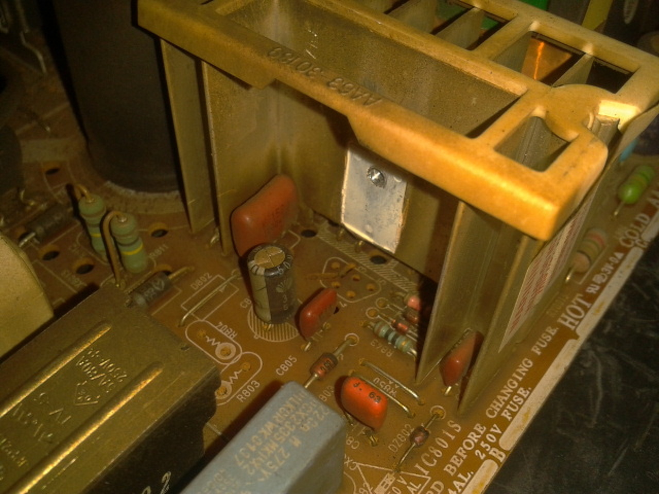

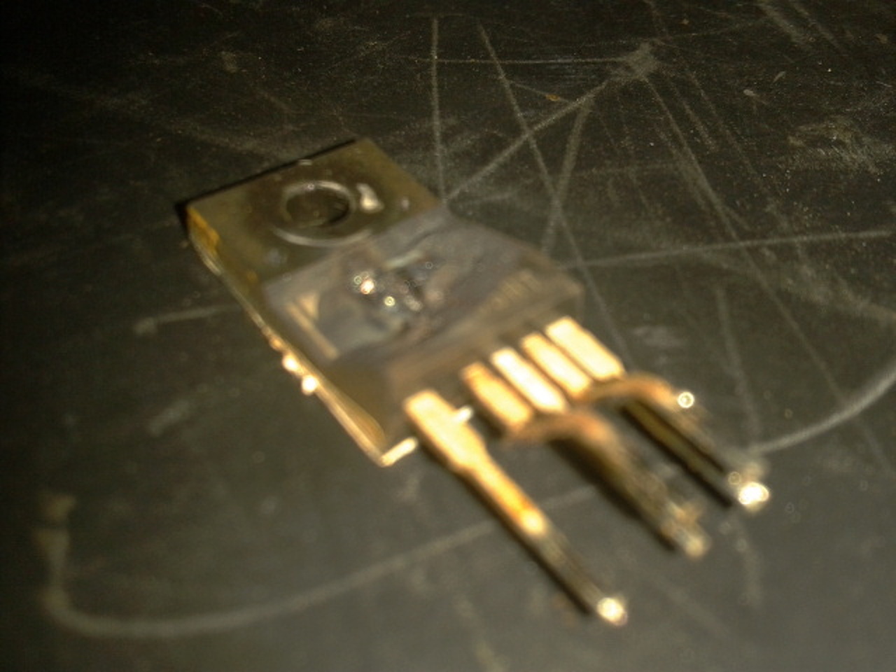

(#) tomii hozzászólása Szept 7, 2014 /
Jött ma hozzám egy Samsung CZ-20F12Z típusú hagyományos CRT televízió.
Első bekapcsolásra semmi sem történt. Szétkaptam, ránéztem a biztosítékra, csere lett belőle.
Így megint indítottam, és pukk, elment az áram!
Jobban belenéztem, és a képeken látható dolgokat fedeztem fel.
Keresgettem hozzá doksit, hogy kiderítsem mi volt ott korábban, nem nagyon találtam.
(Talán: KA5Q0765RT)
Kérlek segítsetek, fontos lenne nagyon!
Lehetett ez az oka annak, hogy indításnál levert mindent?
További szép napot, tomii.
(#) deer28 válasza tomii hozzászólására (») Szept 7, 2014 /
Lehetett, de annak is oka van, hogy elolvadt az IC.
Tápot átnézném, mert valahol zárlatos. Mielőtt másik IC-t raksz bele.
(#) granpa válasza tomii hozzászólására (») Szept 7, 2014 /
Lehet, terhelésre áll be 12V-ra. Úgy mérd.
(#) stevepapa válasza tomii hozzászólására (») Szept 7, 2014 /
Ő volt a táp ic, nyugodjék békében A csere előtt a hálózati diódákat, egyenirányítót is cseréld ki, pufferkondival együtt.
(#) tomii válasza stevepapa hozzászólására (») Szept 7, 2014 /
Oké, rendben. Köszönöm a gyors választ. (másoknak is)
Viszont egy doksi jó lenne, hogy a pontos táp IC-t tudjam betenni.
(#) kadarist válasza tomii hozzászólására (») Szept 7, 2014 /
Igen, jó a típus: Bővebben: Link.

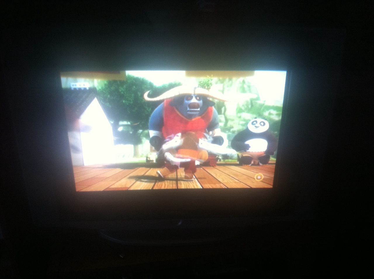

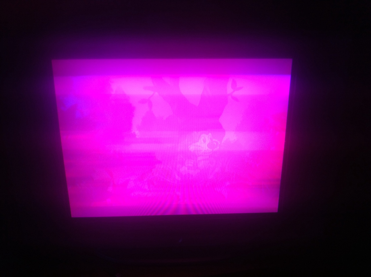

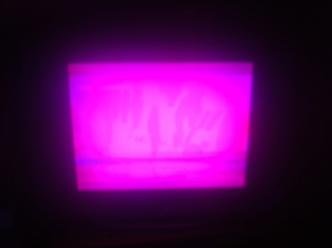

(#) srlc99 hozzászólása Szept 10, 2014 /
Nemregiben segitseget kertem egy samsung cw29z306t tv-vel kapcsolatban. Kicsereltem benne a tranzisztort es jo is lett. 1 hetig ment problema mentesen viszont ma reggel elkezdett pirosan vibralni. Tehat kep van, tokeletes csak pirosan vibral "valami". Esetleg valami otlet hogy mi lehet a problema?
Elore is koszonom! Udv; Robi
A hozzászólás módosítva: Szept 10, 2014
(#) doboz válasza srlc99 hozzászólására (») Szept 10, 2014 /
Nem tudnál véletlenül egy képet felrakni a hibáról?
(#) srlc99 hozzászólása Szept 11, 2014 /
Haliho, joreggelt!
Itt a kep, nemtudom mennyire latszik. Tegnap reggel eszleltem a piros "hibat" viszont rajottem ha 15-20 percet megy a tv elmulik es jo. Este 11 ig teveztunk es nem jott elo. Most bekapcsoltam es ujra piros.
Elore is koszonom a segitseget!
Itt az eredmeny, 5 perc jaratas utan, ismet tokeletes!
(#) kadarist válasza srlc99 hozzászólására (») Szept 11, 2014 /
A képcsőpanel forrasztásait átnézted?
Igen atneztem, nem talaltam semmit. Reggel ota megint megy szepen.
Viszont ha kihulik akkor ezzel a piros keppel indul.
Akár még képcsőhiba is lehet... Cseréld ki a piros színhez tartozó video-végfokozatot a képcsőpanelen és utána tesztelj!

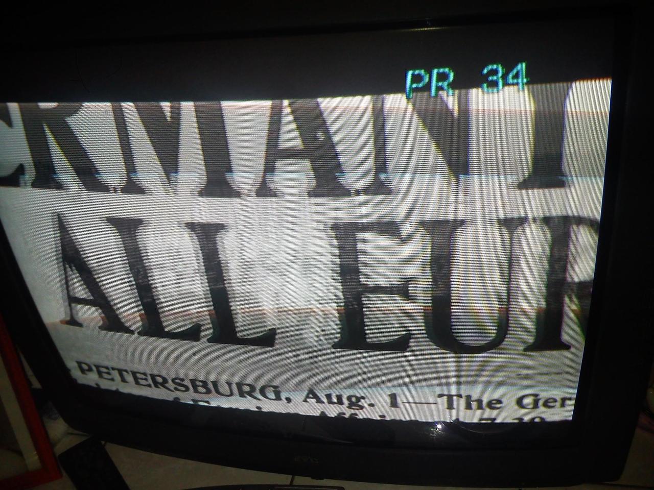

(#) GordonSamway hozzászólása Szept 15, 2014 /
Most vettem nagyon olcsón fateromnak egy 72-es JVC AV28GS1E típusú tv-t.
Baromi szép a képe nem is az a baj hanem,hogy nem tudom eltüntetni a csatornaszámot a jobb felső sarokból.A UPC irányító van betanítva de azzal nem tudom eltüntetni.Van valami szervízmenü ahol tudok csinálni egy resetet,hogy a gyári beállítások visszaálljanak.Hát ha elfelejti a dolgokat.
Előre is köszönöm.
De ha nem lehet ilyet csinálni akkor rendelek hozzá irányítót 4000 forintért.
(#) kadarist válasza GordonSamway hozzászólására (») Szept 15, 2014 /
Az eredeti irányító "display" (info) gombjával lehet eltüntetni a kijelzést.
