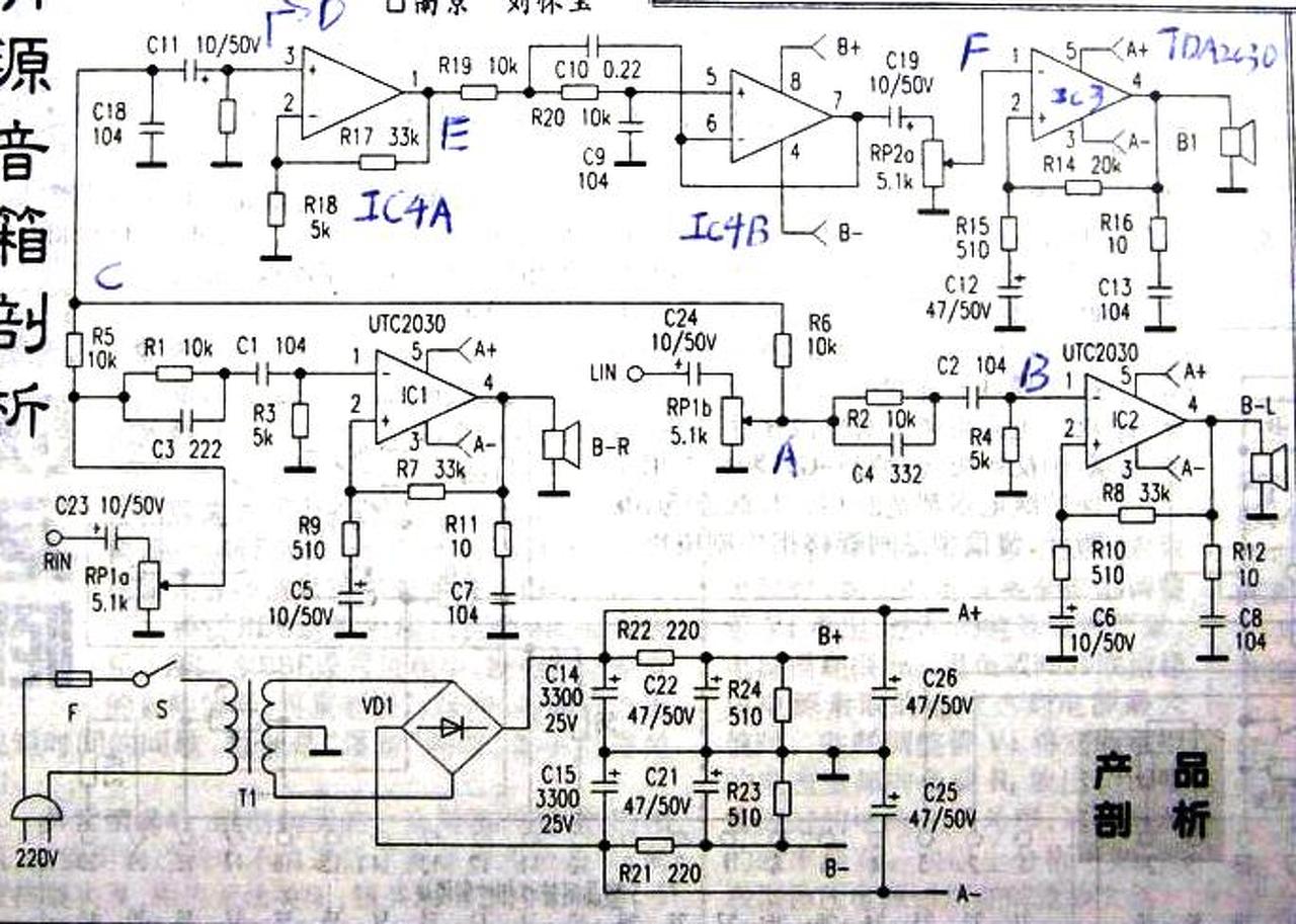

Szia! Az előbb néztem meg a tápegység váltó részét és 2X13.7V-t mértem rajta. A negatívhoz képest így a ZD1-n 9.3V-t a másikon 0V-t mértem. Gondolom ez utóbbi zéner rossz lett. A kérdés az az volna, hogy akkor 2X9V-os lenne a tápegysége (+,-)? A rajz amit találtam csak hasonló, mert a meglévőben magas hangszín is van, kettő 4558-al hajtva a 2030-at. A táp része sem olyan. A működtető feszültségre lettem volna kíváncsi de nem találtam olyan rajzot ahol jelezték volna.
(#) reloop válasza tomi1990120 hozzászólására (») Szept 29, 2014 /
Szia! Gondosan át kell nézni az összeköttetéseket, valahol hibádzik. Módszeresen vedd sorra az alkatrészeket ahhoz és csak ahhoz csatlakoznak-e amit a rajz előír?
(#) kasas válasza reloop hozzászólására (») Szept 29, 2014 /
Szóval nem egy gombelem amit ki tudok cserélni? De mi tud elromlani egy ram ban és mit kell csinálni újat kell venni vagy mi?
(#) reloop válasza VIM hozzászólására (») Szept 29, 2014 /
A korábbi méréseid nem mutattak kimondottan Zener hibát, a ZD2 mindkét lábán 0V a feszültség?
Könnyű tájékozódási pont a műveleti erősítő: 4-es láb negatív táp, 8-as pozitív. Ezt úgy is meg kell mérned.
A fotód jobb szélén sejtem a táp puffereket, azokon ±18V a várt feszültség.
Mi a készülék típusa? Hátha találunk hozzá rajzot.

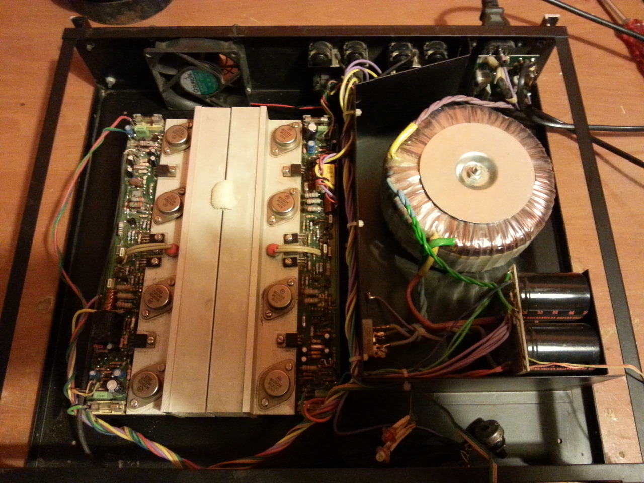

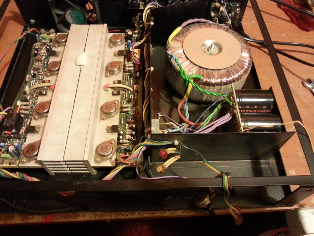

(#) bakaruha hozzászólása Szept 30, 2014 /
Sziasztok megtudnátok mondani hogy a képen látható Castone végfok milyen típusú sajnos az előlapja teljesen elrozsdásodott így került hozzám nem-beszélve róla hogy az egyik oldal le van égve ezért kellene a pontos típusa Mj15025/15024 tranzisztorokkal van szerelve. Előre is köszönöm a segítséget.
(#) vipera1997 válasza bakaruha hozzászólására (») Szept 30, 2014 /
szerintem 600bvo
(#) GeorgeAudio válasza bakaruha hozzászólására (») Szept 30, 2014 /
Így van ez 600BV

(#) bakaruha válasza GeorgeAudio hozzászólására (») Szept 30, 2014 /
Esetleg kapcsolási rajzot találok hozzá valahol? Üdv.
(#) reloop válasza bakaruha hozzászólására (») Szept 30, 2014 /
Szia! A Castone témában van pár információ.
(#) bakaruha válasza reloop hozzászólására (») Szept 30, 2014 /
Szia minden infót szívesen veszek.
