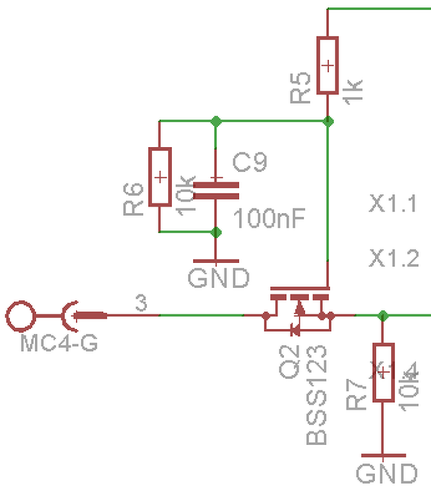

(#) alap851212 hozzászólása Jún 10, 2015 /
Segítségre lenne szükségem:
Egy IC bemenetét kellene tiltanom a bejövő jel ellen addig, amíg nem épül fel a tápfeszültség az IC-n.
Ezt gondoltam egy soros FETtel és késleltetéssel megoldani, de sajnos nem alakul ki kellő G-S feszültség, hogy rendesen kinyisson a FET. 5V-os az IC és 5V-os jelet vár a bemenetén. (3.5-5V)
Van valakinek ötlete, hogyan lehetne megoldani ezt? Tirisztor esetleg?
Nagyon kevés hely van rá, relé nem jöhet szóba.
(#) kadarist válasza alap851212 hozzászólására (») Jún 10, 2015 /
Ha tiltásról van szó, akkor kösd a FET-et párhuzamosan a bemenettel.

(#) proli007 válasza alap851212 hozzászólására (») Jún 10, 2015 /
Hello! Én valahogy így próbálkoznék..
