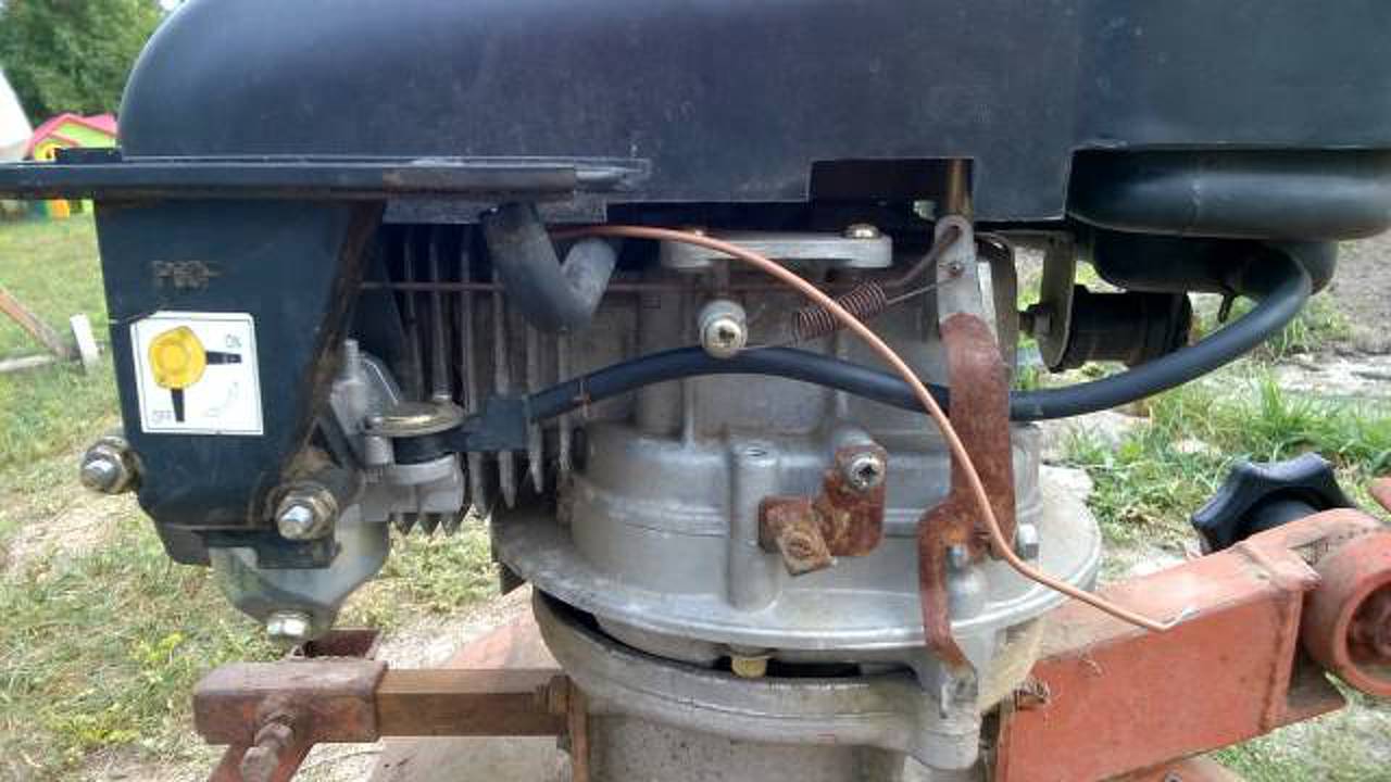

Tavasszal vettem egy régi SZEVAFÉM rotációs kapát,de nem az eredeti motor van rajta,hanem egy ismeretlen valami. Előzetes net-túrással kiderült,hogy valószínűleg egy Einhell motor lesz,ami igazából egy kínai OHV motor. A képen látni a regulátorát(fordulatszám szabályzó automatika).Most nem jó,mivel alapjáraton tartja a motor,pedig pont fordítva kellene tennie. Max gázról kellene visszaszabályoznia a terhelés és a beállított értéknek megfelelően. Van valakinek a kertigépek között ilyesmi motorral szerelt gépe esetleg? Ilyen lehet az MTD Thorx motor is,ha jól sejtem. Ha volna ilyen gépe valamelyikőtöknek,kérem fotózza le a regulátort és a rudazatát is.

(#) Ricsi89 válasza BarnaPili hozzászólására (») Szept 25, 2016 /
A rugónak nem alul kellene lennie? A regulátor alsó végén és azon a rozsdás vason. Mert akkor max gázra húzná alapból, a regulátor meg visszafelé.
(#) BarnaPili válasza Ricsi89 hozzászólására (») Szept 25, 2016 /
De igen.Az a rész komplett hiányzik,ami ezt a feladatot látná el.Már sikerült találnom képet róla,csak eltakarja egy védőlemez a mechanikát. Megpróbálok bontott motorról venni,mert ahogy elnéztem,ezt nem egyszerű kitalálni,hogy minden passzoljon,nem lebegjen a fordulatszám,de ugyanakkor jól reagáljon a terhelésváltozásokra is.
Bár a Robi 55-ön nem volt,csak egy gáz,meg a szívató,és mégis gyönyörűen dolgozott.
Itt látni,hogy mire gondolok.
István
(#) nagym6 válasza BarnaPili hozzászólására (») Szept 25, 2016 /
A rugó ráadja a gázt, azaz nyitja a pillangószelepet, a motor fordulat növekedés visszaveszi. Meg lehet nézni, motor üzemben növekvő fordulatra merre viszi a kart, rugó ellenirányba hat.
(#) BarnaPili válasza nagym6 hozzászólására (») Szept 25, 2016 /
A mechanikus működésével tisztában vagyok.Itt az a baj,hogy a komplett mechanika hiányzik.Csak a regulátor kar van meg az egész hóbelebancból.A többi rugós szabályzó hiányzik.
Vannak Édesanyámnál rossz Briggs és Tecumseh motorok alkatrészei,azokból megpróbálok valamit összelegózni.
Csak jó lenne egy minta,hogy is nézett ez ki ,mikor még megvolt mindene.
Volt ott több minden,pl. a szívatót is csak akkor adta rá,ha túltoltad a max gázon a kart. De ez a kisebbik gond,azt megoldom.
És mi van, ha egy fűnyíróról került fel a motor? Ott nincs gáz, fix a fordulat. Akkor ott eleve nem volt semmi csak egy rugóval belőtt fordulat.
Sok új fűnyírón van gázkar,ezen is kellett lennie.(Hogy minek,azt ne kérdezd,alapjáraton csak fésüli a füvet )...
(#) Stewe válasza BarnaPili hozzászólására (») Szept 26, 2016 /
Nem alapjáraton fésüli, hanem alacsony fordulaton vág, ami ha nem is üveghang, de mindenképpen magas, mint az alapjárat..
A gázkarral a teljesítménytartalékot állítod, hogy mekkora terhelés mellet tartsa az üzemi fordulatszámot.
(#) Ricsi89 válasza BarnaPili hozzászólására (») Szept 26, 2016 /
Inkább a drágábbakon. Az egyszerű fűnyírókon eddig nem nagyon találkoztam vele. Teljesítménymaximumra van belőve a fordulat és fix, nem állítható. Na most lehet neked is alul volt még egy rugó, amivel be volt állítva és kész. Aztán valaki átette a kapára, ahol ugye nem jó a fix fordulat és elkezdett mókolni, csak nem jött össze.
