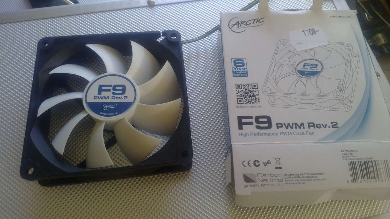

Kipróbáltam egy-két dolgot a hűtőmön és megosztom a tapasztalataimat.
1.: Kicseréltem a gyári 1205-ös Peltiert 1206-ra, hogy mi a helyzet ugyanakkora árammal hajtva. Sajnos sokkal rosszabb lett, 12C alá nem volt hajlandó menni, így betettem egy új 1205-öt. Jó minőségű hővezető pasztával megkentem és a hibás tömítést kijavítottam. Mivel elkezdett zörögni a venti, vettem egy újat, ami 2x annyit szállít,mint a gyári, de ugyanolyan halk! 23C környezeti hőmérsékletnél 7C-ig tudja lehűteni a 20L-es ládát és -3-0C közötti levegőt fúj a hideg oldali hűtőtömbről. Ha már teszek be 1db jégakkut rásegítésnek, akkor pillanatok alatt lemegy a vezérlő által megengedett minimum 4C-ig, amit még másnap is tart! Kipróbáltam egy sokkal erősebb ventivel, az semmit nem javított a helyzeten. Szeretném elérni, hogy kicsit gyorsabban hűtsön és rásegítés nélkül is illetve melegebb külső hőmérsékletnél is tudja a minimum hőfokot. Ehhez szerintem a tápját kéne kicserélni nagyobbra, mivel csak 2-3 amper megy a peltierre, tehát lehetne még kicsiholni belőle. A következő lépés ez lesz... A hozzászólás módosítva: Júl 14, 2014
