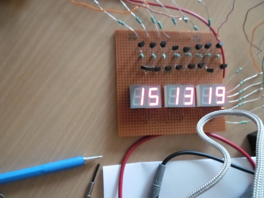

74HC164 + 7406 IC a kijelző meghajtás ahogy a képken is látszik. De ezt szeretném módosítani ha lehet, egy olyanra ami nagyobb kijelzőt is megtud hajtani. Ugyanúgy 7 szegmenses lenne, ugyanúgy 6 db, csak ledekből lenne összerakva, és a ledek párhuzamos kapcsolása miatt gondolom megnőne nagyon az áramfelvétel. Az árnyékolást, a kondis szűréseket, is kipróbálom, a mintavételezésen kívűl még arra gondoltam (lehet hogy rossz ötlet), amikor a kijelző nem működik, tökéletes a szobámban a jel. Esetleg mi lenne akkor ha a programot egy kicsit átírnám, hogy napi 1 (tökéletesre gondolok) szinkron elég bekapcsoláskor, és ilyenkor még nem rajzolnék ki semmit se a kijelzőre. Majd ha sikerült szinkronizálni, kiírja a kijelzőre is. Amikor másik nap (pl: éjfélkor) szinkronizálna, akkor ismét lekapcsolja a kijelzőt addig amíg nem szinkronizált az óra (mármint nem szó szerint kikapcsolja csak nem írna ki semmit). Szerintetek? Tudom, hogy hülyeség de egy próbát szerintem megérne.
Most is a ledekből felépített kijelzőt használod?Próbálj meg először egy normál 7 szegmensesből felépített kijelzőt, hogy akkor is hozza-e a hibát.

Azzal is próbáltam, illetve azzal kezdtem, de most is azt használom (melléklet).
