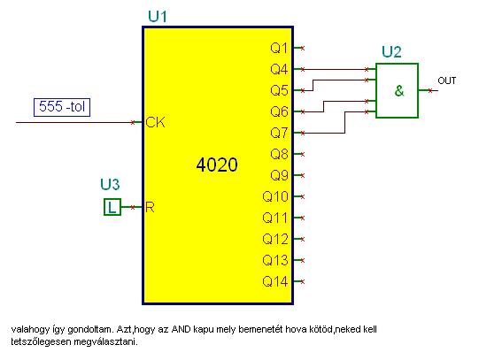

Sziasztok.Nem a stepper motor vezérléséről akarok kérdezni.(555,uln2003 stb,ez már megvan).Az lenne a bibi,hogy hogyan tudnám megcsinálni azt,hogy valamilyen visszacsatolást tudnék csinálni,hogy hol jár éppen a motorom fordulata.Ebből azt szeretném hogy ne kelljen végálláskapcsolót beiktatnom,hanem egy ponton tul ne foduljon át a motorom.(vagy irányt vált).Ez is egy dj scanhez kellene(2 db)ami szinronban mozog,meg néha ellentétesen.Ne lpt-s vezérlés legyen,mert az már nekem foglalt.Segítséget előre köszönöm.
Végállás jeladó nélkül hogy akarod tudni, hogy végállás van? Csak a PIC-es emlékezhet, hogy hol járhat. De azt is bekapcsolásonként egyszer szinkronizálni kell, ha másképp nem, mechanikus ütköztetéssel.

Szerintem ne bonyolítsd túl! Egyik oldalon megütköztetve. Első indulásnál (tápfesz bekapcs) az ütköző irányába megindítod a motort lassan és többet lépsz vele mint a teljes út. Így biztos, hogy belefog ütközni onnan meg már tudni az abszolút pozíciót amíg ki nem kapcsoljuk.

Gondolom az 555-ös órajelgenerátor,ha erre kötnél egy számlálót pl. CD4020,majd ennek meghatározott kimeneteit egy AND kapuval összekötnéd,akkor be tudnád állítani,hogy hány órajel lefutása után adjon ki az áramkör magából egy impulzust,ami leállíthatná a léptetőmotort (proramozható számláló).Itt van a bekötés is
Valami hasonlóra gondoltam,amit leirtatok nekem.Töröm a fejem,mert nem akarom túlbonyolítani.
