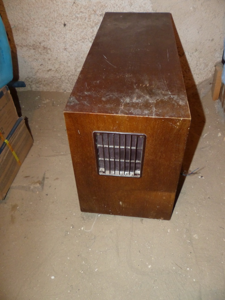

Kaptam az öcsémtől egy Budapest rádiót, mindene megvan, csak a kávája rohadt le róla teljesen, és a skálaüveg van kettérepedve, de a festése teljesen ép. Csinálnék neki egy új 'tokot', ha valaki tudna jó képeket mutatni róla, aminek alapján megcsinálnám. Gondolom a sasszéjáról, kapcsolásáról találok rajzot valahol. Köszönöm: Kálmán A téma képei közt már körülnéztem, láttam 'Köbzoli' már küzdött egy ilyennel valaha. Típushiba, speciális hibák, egyebekről szívesen hallanék, hogy mikre figyeljek.
Szevasz!
Tudok adni egy maradványt. Doboz tűrhető, skálaüveg nem törött. Ha érdekel, este csinálok róla képeket. Zsolt
Szia Zsolt!
Köszönöm, érdekel. Dobozfelújítás nem gond. Szia: Kálmán
Kapcsolási rajz a Kádár-könyvek valamelyikében van. Tele van kátránnyal lezárt olajpapír kondikkal, azt érdemes cserélni. Az ellenállásoknak meg lemezből van a lábuk, ez okozhat még gondot. Ellenütemű végerősítős, a nagy hangszórót könnyű tönkretenni. Jó skálaüvegem van itthon emlékeim szerint, ha kell.
Köszönöm! Még nem kerestem meg a kapcsolását, de az öcsém kivette belőle a kimenőt, és egy irányból lemezelt (légréses, ~6.5cm2 EI 66×30).
A hozzászólás módosítva: Ápr 27, 2015
Ellenütemű kitrafó nem légréses! rendesen, két irányból be kell vasmagolni, mint a hálózati trafót.
"Kivette az öcsém", tehát ilyen volt benne! A többit tudom 'hivatalból', köszönöm.
Bocsánat, hogy szóltam, de fogalmazhatnál érthetőbben, akkor nem értenénk félre egymást.
Itt a rajza.
Budapest rádió
Köszönöm! Remélem (mégis) ez az, mert ami trafót kivett az öcsém (állítólag abból) a romból az (mint írtam), EI66×30, egy irányból lemezelve. Ő is tévedhet, és nem abból vette ki. Budapest az biztos (direkt lement a pincébe, megnézni). A héten megnézem személyesen is.
Szerintem kizárt, hogy ez lenne. A végfok PP, (l. fentebb Janóbá'), de kicsi is lenne bele, ez a PP 7,5W-os (igaz,hogy 10% torzítással). Kapcs.rajz, adatok, húrozási rajz "Kádár 60-63" 91. oldaltól. A kapcs.rajzot fentebb már láttuk.
Csak ma sikerült képeket készíteni. A skálaüveghez Kristikoma segítségét kell kérni, mert ez ugyan nem törött, de szépen el van mosogatva.
Ha kell, tiéd az egész, így ahogy van. A hozzászólás módosítva: Ápr 28, 2015
Azé' ma rákérdeztem: nem biztos, hogy abból a Budapest roncsból vette ki a kimenőt. Holnap megnézem végre.
Ha kell valakinek az üveg, írjon mailt. Megkeresem, majd készítek egy fotót is.
Ma végre hazahoztam a két Budapestet. A kettőből egyet össze lehet hozni. Ha 'Szikravadász' üvegét nem sikerülne kijavítani, akkor érdekelhet a skálaüveg. Sajnos odébb lesz, mire valamire jutok a készülékkel, mert lakásfelújításban vagyok. A skálaüveget azért mielőbb javítom, ha tudom; aztán jelentkezem.
Az öcsém-féle roncsban benne van a kimenő, tehát nem abból volt a minapi polémia tárgya.
