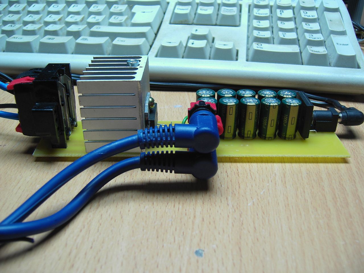

Gyorsan összerittyentettem egy műhelyerősítőt LM4765-el és továbbra is azt mondom, hogy ezekből az IC-kből érdemes építkezni, a TDA a közelébe sem ér..
(#) Doncso válasza Buvarruha hozzászólására (») Máj 14, 2015 /
Kulturált és gusztusos cucc. Csak ferde a kijelző

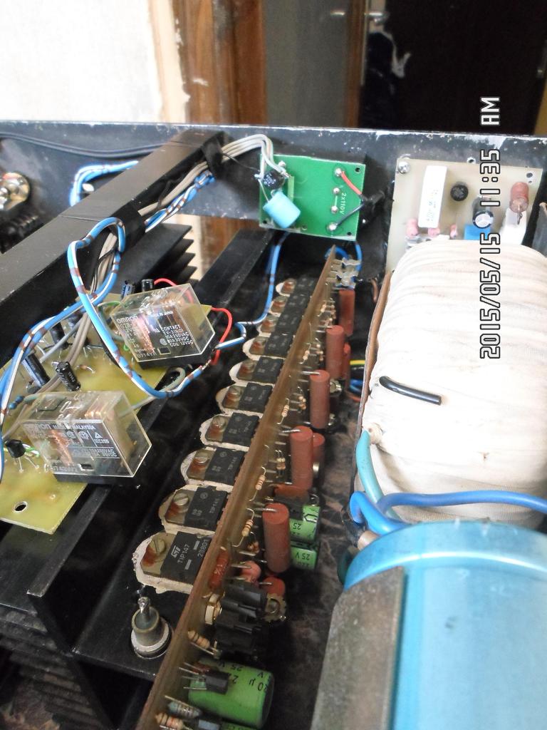

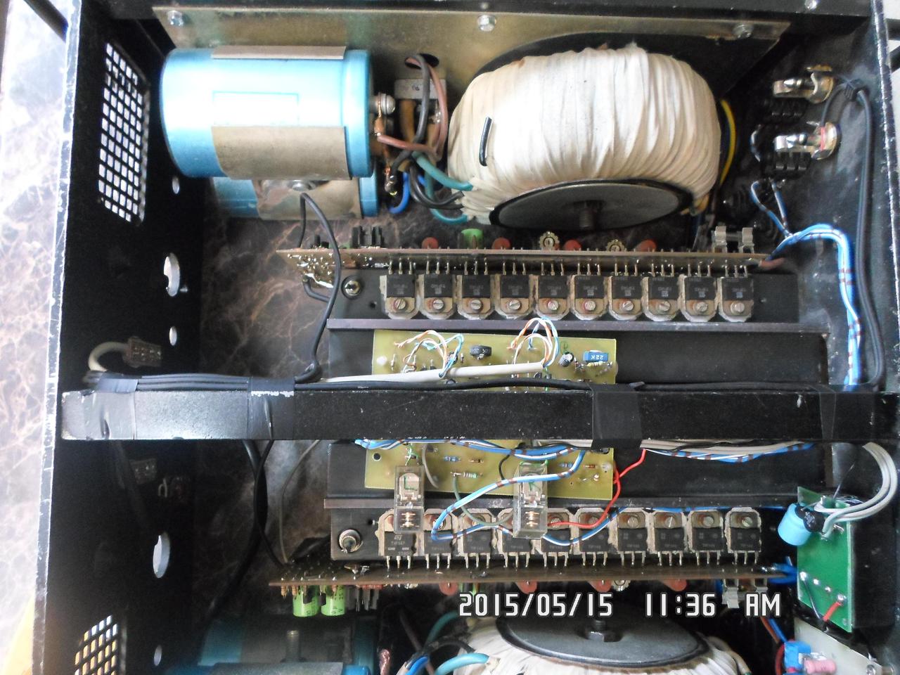

Sziasztok Robson 1000 végfokot talpra állítottam, építettem hozzá védelmet teljes hangerőn gerjedést búgás hallatszik és a Signál led világít folyamatosan. Az lenne a kérdésem mi okozhatja ezt. A védelem trafója, vagy a bemenetnél kimenetnél esetleg a kábelek elrendezése. Segítségeteket köszönöm.

Eddig TDA2030 volt, a nulla alapzaj elég erős, ugyanis az az IC iszonyat zajos, szerencsére beesett egy csavarhúzó az egyik IC lábai közé és meghalt, így végre rávettem magam, hogy megcsináljam szerelőserősítőnek az LM IC-t.

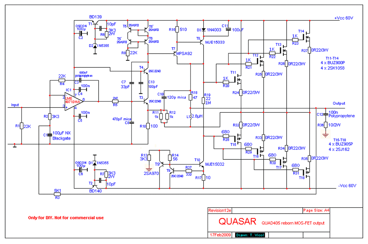

Érdeklődnék, hogy egy osztott E-I magos transzformátorhoz (+GND-) ~60V-os feszültséghez. Milyen erősítő panelt ajánlanátok? Jelenleg QUAD-405-öt hajt, de nem tetszik a jelenlegi hangsugárzókkal a hangja és cserélni szeretném őket. IC-s, FET-es igazából vevő lennék bármilyenre

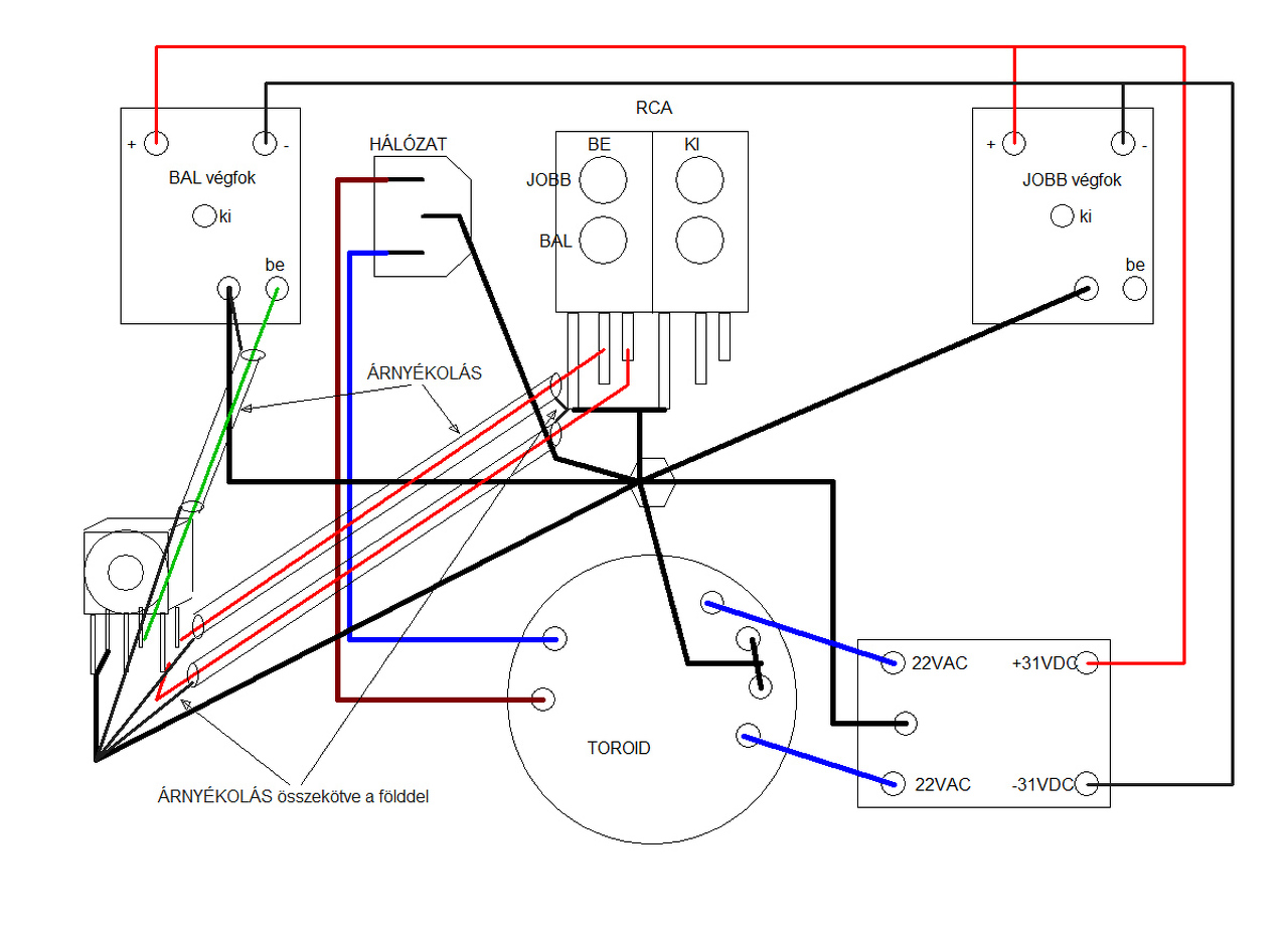

Minap feltettem pár kérdést a csillagpontos földeléssel kapcsolatban. Se a kérdések nem voltak érthetőek, számomra meg a válaszok nem. Lerajzoltam... (Bal alul egy sztereo poti van.)
Kérdések:
Jó így a föld bekötése?
A jelvezetékek árnyékolását azokra a pontokra kell kötni, ahol a rajzon jelöltem?
Egyéb probléma?
Előre is köszönöm.
