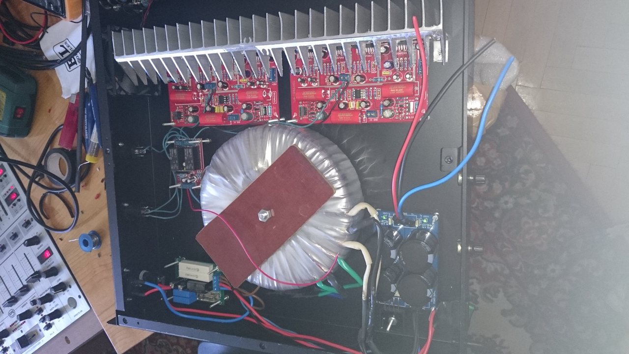

Ismét épitettem egy tda 7293 végfokot Yamaing modulos 2x350w az első tesztek. Húúú nagyon brútális.eszeveszetűl szól.!!! 2x35v on üzemel 1000-1200w toroid. Van benne.
Reloop tudnál nekem segiteni mütől lehet az alap brummm bug. Alap bugás van. Toroidot is arébb tettem. Akkor is. Kondik elött ott a hodehités. 100-100n 4db. 40.000uf pufer van.gndt rá tettem a házra. Nem javúl a helyzet. A főldelést is lekőtőttem akkor sem mi lehet a haj??

Mindenek előtt, a végfokpanelok bemenetét zárd rövidre, közvetlen a panelon (a forrás kábeleit is kösd le róla). Így hallgasd meg, milyen mértékű a búgás.
Szia! Kéne egy fotó amin követhető a huzalozás.
Rövidrezárt bemeneten megszúnik a brum. Akkor csak a kábelezésen szedheti meg magát
Rövidrekötésnél megdzünt a brum itt a foto: Itt már ki kőtőttem lehet ez a kábel jácik velem.

Földhuroknak néz ki. Tedd vissza a jelkábelt és kösd le a tápot az egyik csatornáról. Lássuk ettől csendben marad-e?
Újra húzaloztam a bemenetet. Mikrofon kábelre cseréltem. Igy küsebb a búgás de még mindig van. Lekőtöm majd az egyik oldalt kiváncsi vagyok, változik e valami.
szoval kapott mikrofon kábelt. de mi lehet amitöl alap zugása van nemtudom. majd a ventilátor vezérlöt is lekötöm . Hátha meg kikötöm az egyik modult mit csinál. Esetleg az előerösitő ic nem lehet ludas amit a panelre tettek ???
