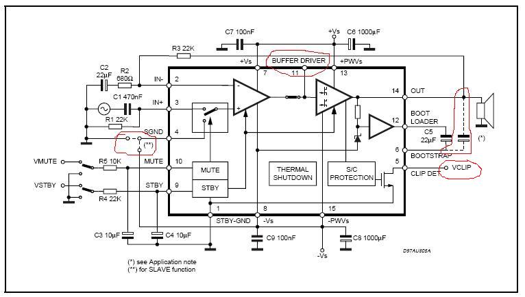

Van pár kérdésem ezzel az IC-vel kapcsolatban.
Először is ha 8 Ohmos hangszóró volna rátéve, akkor tápnak kibírná a +-48V-ot??? Mivel a trafóm 2x34V-ot ad váltóban. A trafómról pedig nemtudok letekerni.
A gyárik kapcsolásával is volna pár dolog amit nem értek.
A pirossal bekarikázott részek. És mit kell kötni a CLIP kimenetre, hogy jelezze, amikor torzít? Egy LED + előtétellenállás elég? És mekkora torzítás felett kezd égni a LED?
Egyszerre ennyi, és ide várom mások tapasztalatait, sikereit, építési segítségeit a témával kapcsolatban.

Tápfesz surolja a felső határt de elég lesz neki.A clip ledet nem tudom, hogy lehet bekötni egy urbános rajzomon rajta van de sajnos nincs szkenerem, csak igy leirni mit hova kösél se tudok, mert nem anyira egyszerű.Sajnos csak enyit tudok segíteni.Sok sikert

Van egy csekély nyugalmi áram(értéke nem hiszem, hogy meghaladja a 100mA-t)ezt a csekély áramot állandoan felveszi az erősítő.De nagyobb áramokat a kivezérlés fügvényében veszi fel a tápegységből.Szoval ha te csak halkan hallgatod akkor a nyugalmit veszi fel meg talán pluszba egy kicsit a kivezrélés fügvényében.De ha hajtod akkor is felveszi a nyugalmi áramot, de ilyenkor már nagyobb áramokat is felvesz a tápból.

Az IC hütöfülin negativ tápfesz van, tehát szigeteld el a bordától mindkét ict.
(#) Parázs Gábor válasza m.joco hozzászólására (») Szept 20, 2007 / 4
Negativon tápfeszültségen vannak az ic hütöfülei, szabad közös bordára szerelni de ezért szigeteld el a bordátol mindkét ict.

A 9,10,11-es lábakat muszály használnom? Melyek azok a lábak, amiket feltétlen be kell kötnöm a működéshez?
(#) petitrial válasza petitrial hozzászólására (») Nov 4, 2007 / 4
Nem győztem várni a választ, úgyhogy azt mondtam próba szerencse.. A válasz a saját kérdésemre: A tda7293-nál muszály 5 voltot adni a 9-es illetve 10es lábnak (mute és standby), a tda7294-el ellentétben, ahol ezek a lábak nyugodtan lóghatnak a levegőben. Az 5,11-es lábak bekötése nélkül kitűnően működik az erősítő. Ezekre még nem tudtam rájönni, hogy mire is szolgálhatnak. Ha valaki véletlenűl tudná, örülnék ha leírná.
5ös láb torzitás jelző led, 11es lábra akkor van szükség, ha két IC közül az egyiket slave-nek használjuk, ekkor a két IC 11es lábát össze kell kötni, és a másodiknak nem kell bemenetet adni
