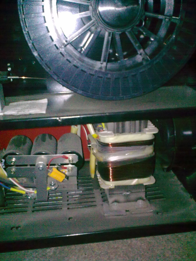

Sziasztok! Van egy egyfázisú co gépem mig180-as,(nem kínai), ami elég hamar letilt most hogy ilyen melegek vannak. Zártszelvényeket hegesztek vele, a többsége vékony falu és nem iparszerűen használom. A trafót egy ventilátor hűti közvetlenül ezért nem is értem hogy miért melegszik. Mi lehet a hiba, gyenge a trafója, rossz a hűtése, vagy csak lemezhez valók az ilyen 180-as egyfázisú gépek ? Vagy segítene egy plusz ventilátor ami az egyenirányítót is hűti. Azt megfigyeltem hogy a régi co gépeken csak az egyenirányítót hűtötték mégis jól bírták a meleget. Minden tanácsot megköszönnék.
Gondolom csak a trafóján van hőkioldó,és az old le.Jó lenne egy kép!Egy nagyobb venti már megoldás lehet!
Igen a trafón van, visszajelző led nincs rajta.
Ki kellene deríteni, hogy tényleg meleg-e az a trafó, vagy a hőkioldója rossz.
Szerintem jól működik a hőkioldó, mert letiltás előtt már nem hegeszt jól, nem olvad be rendesen, meg pattog.
Milyen műszerezettséged van? Ha van egy multimétered ami tud hőfokot mérni akkor ellenőrizd hogy a hőkapcsoló a tekercs oldalán jó hőfokon kapcsol-e.
Mivel írod hogy lekapcsolás előtt már gyengén hegeszt ezért elképzelhető hogy van egy menetzárlatod a trafó valamelyik tekercsében. Hidegen minden oké de melegen két szomszédos menet összeér. Ha szerencséd van egy utólagos impregnálás megoldja a problémádat . Ha nincs szerencséd akkor újra kell tekercselni a trafót. |
