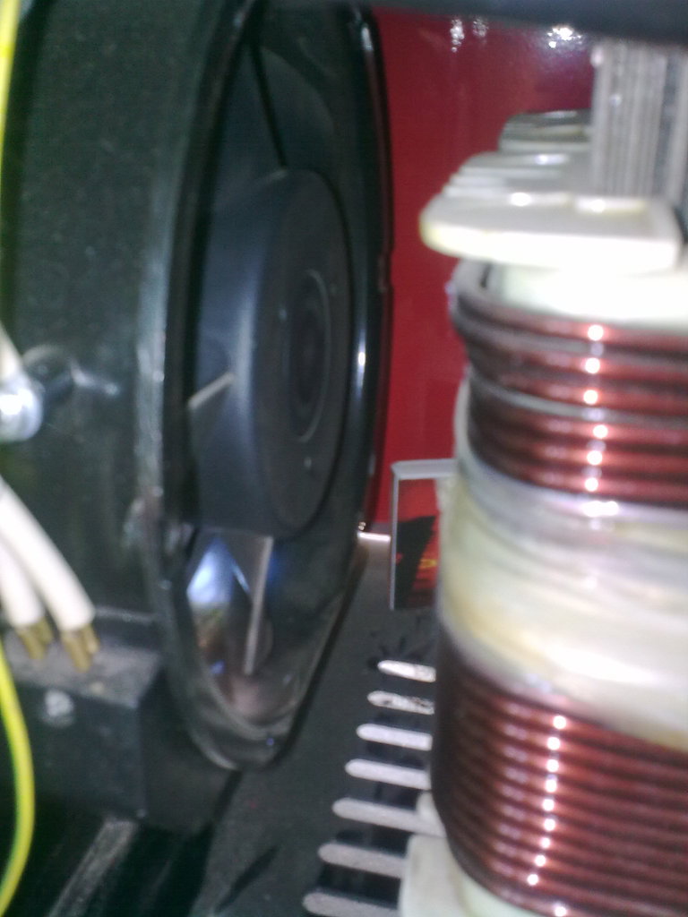

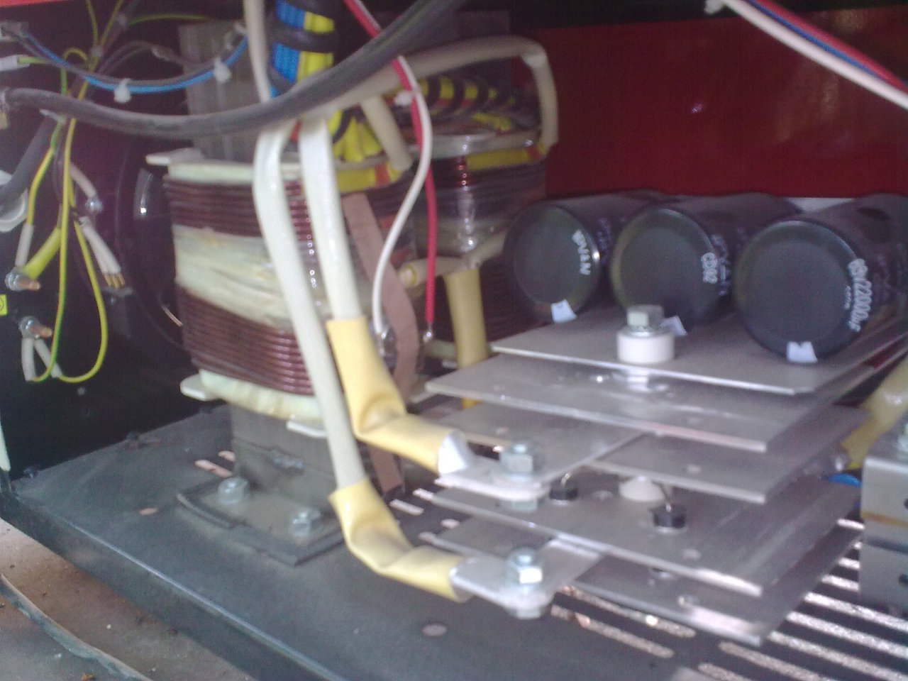

Tettem fel képeket a trafóról és a ventilátorról, a méretarány miatt egy gyufaskatulyát is odatettem.Amúgy jól hegeszt a gép, csak lehet hogy tényleg kicsi a trafója és ezáltal kisebb a teljesítménye 25% 175A (de a gépre 180 van írva).Ez 35%-on lehet hogy kb 160A nak felel meg és a gép nem 180as csak 160as. Vagy még arra gondolok hogy a trafó és a mellette lévő egyenirányító együttes melegsége miatt kapcsol le. Lehet egy kellene az egyenirányítónak is egy plusz ventilátor, a gép felső részében lenne hely egy 120x120as ventilátornak és feltenni vele szemben az egyenirányítót is, akkor pont a trafó fölött helyezkedne el. A ventilátor 150x150as és kifelé fúj.
"A hozzászólásod második fele gondolom pisti35-nek szólt." Ez így van. De nem akartam külön válaszolni Pisti35-nek, ezért egy hsz.ban leírtam amit a gépek hűtésével kapcsolatosan tapasztaltam. Sajnos sok gyártó a gép hűtését másodrangú kérdésként kezeli, pedig sok esetben a használhatóság záloga a hűtés. Pl. az ominózus gépben az egyenirányítót kényelmi megfontolásból fekvő hűtőfelülettel szerelték, így a beszívott levegő nem a lemezek közt, hanem azokat megkerülve áramlik. Ha állítva szerelik, az egyenirányítóhűtés hatásfoka sokkal jobb lesz. Arról nem beszélve, hogy a trafót közvetlenül a ventilátor elé tették, így a levegőben jókora turbolenc
Akkor elég ha felállítom az egyenirányítót ott ahol most van, vagy tegyem feljebb a trafó fölé + egy ventilátorral? A kábelek elég hosszúnak néznek ki, kivéve a fojtó és az egyenirányító közötti vezetéket mert abba viszont bele kellene toldani ha változtatni akarom az egyenirányító helyzetét.
Az biztos hogy sokat segitene a diódahid hűtésében ha a lapok függőlegesen állnának.Már venti nélkül is jobban hülne függőlegesen(mivel a meleg levegő mindig felfelé áramlik).
Mekkora a venti mérete?
Az előbb írtam hogy 150x150-es, de rosszul mértem mert van az vagy 170x170-es is. Akkor nyugodtan megfordíthatom az egyenirányítót függőlegesre.
Úgy fordítsd az egyenirányító blokkot hogy át tudjon menni a lapok között a venti levegője és még az sem ártana hogy a kondikat is érné a levegő !
Én úgy gondoltam hogy derékszögben meghajlítok egy laposvasat, amit a gépház aljához csavarral rögzítek és ehhez rögzíteném az egyenirányítót. Csak nem tudtam hogy mennyire szabad forgattatni az egyenirányítót, (nehogy elszúrjak valamit) Az mindegy esetleg hogy a kondi fejel lefele van? Én nem értek az elektronikához azért is kérdezlek titeket, nektek ezek amatőr kérdéseknek tünnek de nekem nem azok. Vagy lenne még egy variációm van a gépházon egy 120x120as ventilátornak kialakított hely, ezzel szemben el lehetne helyezni az egyenirányítót pont a trafó felett helyezkedne el. Ennél a megoldásnál még a trafót is hátrébb tudnám helyezni a ventilátortól hogy szellősebb legyen.Minden kábel el is érne kivéve az egyenirányító és a fojtótekercs közötti kábelt, ebbe beleszabd toldani annyit hogy elérjen? Ti mit ajánlotok elég ha fordítok az egyenirányítón vagy helyezzem feljebb.
Szerintem azt is megcsinálhatod hogy leszereled az elkó csomagot és feljebb szereled a dióda hidat mert nem kell kitalálnod semmilyen tartót hanem a vertikális oldalfalba fúrsz egy olyan lyukat mint ami most van az alsó lemezben. A kondikat pedig fel állítva aláhelyezed és rögzíted úgy hogy sem ők sem a csatlakozó vezetékek ne tudjanak berezegni. Van ahol bilincsel rögzítik másutt pedig csak meleg ragasztóba dugják de e két véglet között létezik még számtalan megoldás de terajtad múlik hogy melyik tettszik meg vagy ha nem is tetszik de azt találod a leg megbízhatóbnak akkor azt csinálod !
