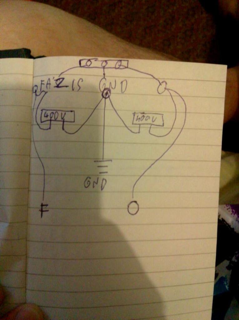

Jelenleg nincs hálózati védőföld. Sajnos. Hogyan tudnák belőle Faraday kalitkát csinálni?
(#) zotya1983 válasza Helios hozzászólására (») Jún 17, 2015 /
Fogj 2 db 0.1 mikrós kondenzátort és forraszd sorba össze őket az összeforrrasztott megy a hálózati földre a 2 megmaradt kivezetés a 0 ra és a fázisra.
