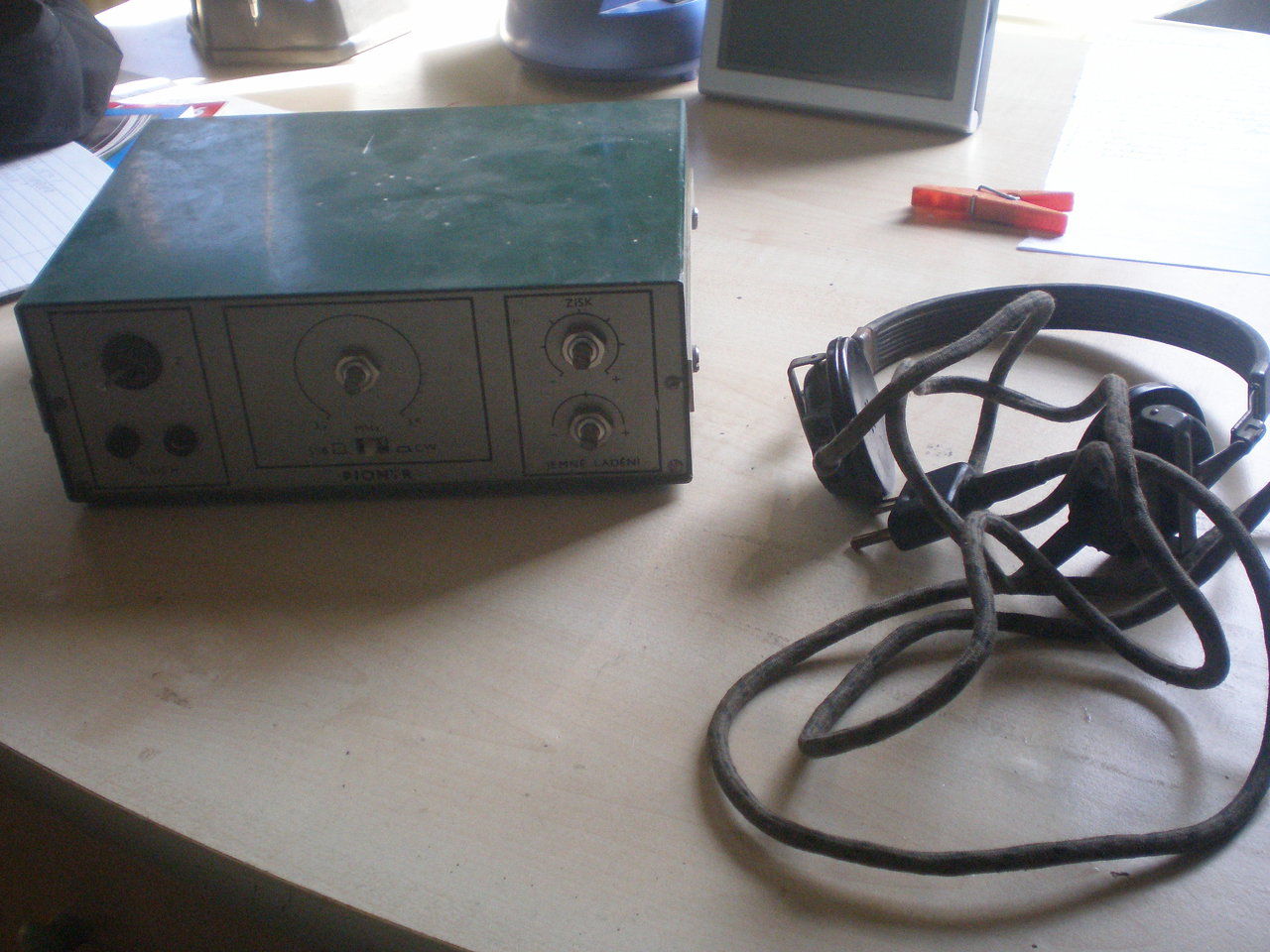

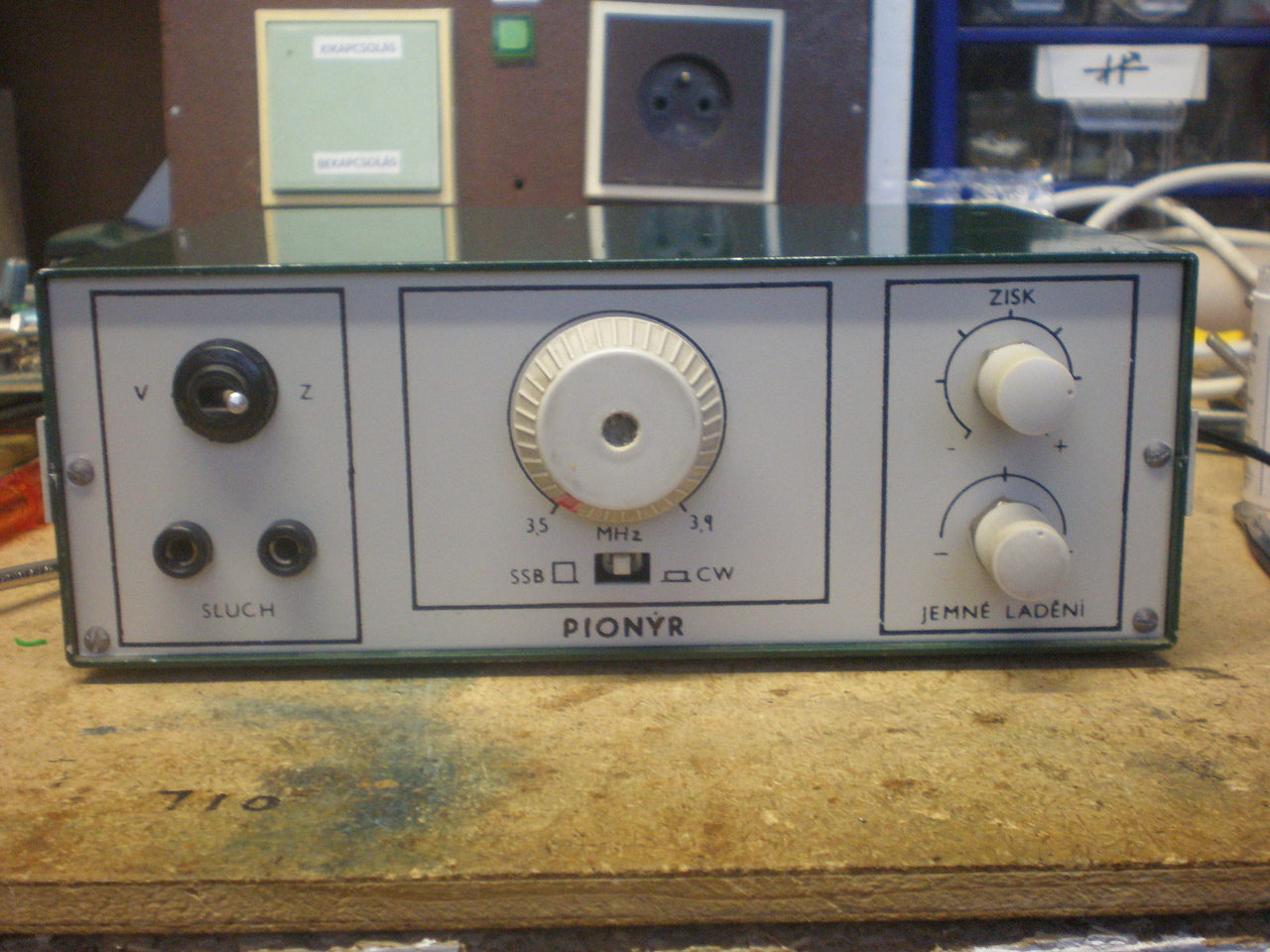

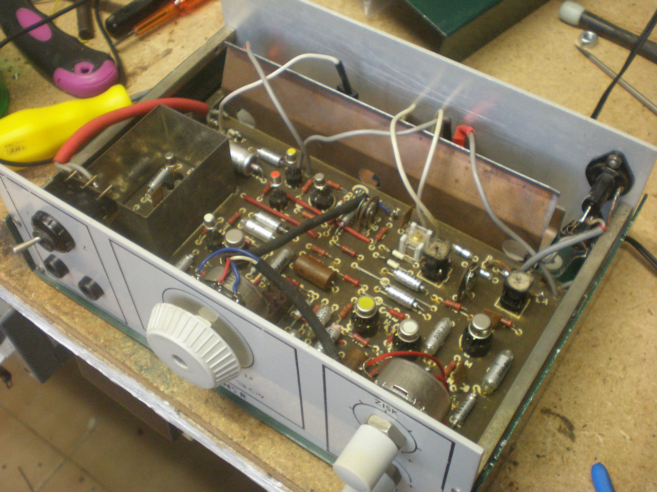

Ma kaptam ezt a kis rádió vevőkészüléket. Csehszlovák gyártmány, direkt megfigyelő amatőröknek készült. Kicsit rossz állapotban kaptam a helyi rádióklubból. Maga a klub már nincs, az utolsó embertől -aki idén csukja be a helyi üzletet- kaptam. Kaptam mellé egy nagy impedanciás fejhallgatót, 8kohm-osat. Itthon szétszedtem, kitakarítottam, kimostam, rendbe tettem. Kerestem rá a hiányzó forgatógombok helyett másikokat. Összeszerelés után kipróbáltam, működik! Első gyári készülékem, már be is tettem a rádiós sarokba, mint első rádióvevőt. A PIONÝR egyéb változatai és dokumentációja.

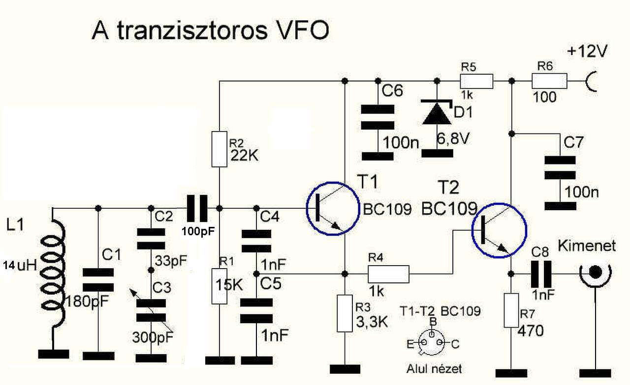

Ez igen, sok sikert ezzel a jó kis vevővel! Biztosan jó lesz , szépen meg van építve. Majd számolj be róla milyen vele a vétel! Ha jól emlékszem ugye dipól antennád van? Én meg pont most rajzoltam áttekinthetőbb formába a régebben tárgyalt 80m-es gyakorló vevő egyszerűbb tranzisztoros VFO-ját. Ez az ami többeknek nem akart indulni. Üdv. Gábor
Szimpla hosszú huzal antennám van. Előbb pont HA SSB jeleket vettem vele: HA6FQ - Bogács - 8:40 -az Ő frekvenciájára álltam rá HA7WGD - 8:29 HA5CIV - Ráckeve - 8:45 HA8TAJ - Kecskemét - 8:45 HA7SQ - 8:48 HA7JZ - 8:49 HA1IN - Káld - 8:52 Ővelük volt számomra is érthető összeköttetése. Remélem mindenkinek jól vettem az adatait. U.i.: Kimaradt egy kondenzátor, nem? A bázis és a rezgőkör közül. A hozzászólás módosítva: Jún 28, 2015

Lám már vannak is élmények az új szerzeményeddel 80m-en, szuper! Csak így tovább! Jó a meglátásod és ebből is látszik milyen jól bele jöttél a rádió építésbe, hogy észre vetted amit kihagytam felületességemben. Valóban kimaradt egy kb 100 pF-os kondenzátor a rezgőkör és a T1 Bázisa között. Ráadásul csak próba verziós S-Plan programot tudtam becserkészni így kezdhetem előlről az egész rajzot ami egy legalább óra mert nem lehet sem nyomtatni sem menteni vele ![]() De sebaj legalább gyakorlok. Ja! Még arra gondoltam, ha nincs hangolt antennád, hogy egy kis hangoló egységet érdemes vételen is beiktatni.
Jó kis rádió ez, csak vannak még benne hibák. A HF sávszélességváltó kapcsoló cserére érett, CW állásban meg kell mindig pöcögtetni, mert erősen kontakt hibás. A finomhangoló potenciométert is lehet, hogy megpróbálom cserélni kisebb értékűre, mert kicsit durván szabályoz. Tizedmillimétereken múlik egy SSB adás pontos behangolása. Ráadásul kicsit kontaktos is. Az antenna hangoló jó ötlet, ki fogom próbálni, csak szerezzek hozzá forgókondenzátort. Tervezek építeni a rádióhoz egy vevőkonvertert amivel a 40m-es sávot is tudom venni. DBM típusú keverő és egy kristályoszcillátor segítségével. Persze a sávszűrőt nem hagyom ki. Itt a nyár, ezzel a kis vevővel felpattanok a biciklire és kipróbálom majd terepen is. Itt Gúta körül sok az erdő, zöldövezet, rét, van hol kísérletezni. A kondit nekem is sikerült kihagyni egyszer, azután gányolhattam fel a forrasztási oldalra.
Le kell választani a bázisosztó ellenállásokat egy kondival mert különben a tekercs lezárja a tranzisztort mert nem lesz rajta nyitófeszültség! Nagyobb feszültségű zennert kell használni ilyen kapcsolásban mert az emiterkövető nem erősít és így csak akkora feszültség van a kimeneten mint amekkora van a rezgőköri tranzisztor emitterén,vagyis ha magasabb a tápfesz akkor az emitterben is magasabb lesz!
Szűretlen zajforrás beépítését meg jobb lenne messzire elkerülni. Z-diódák többnyire ilyenek. Bármely más megoldás (a dióda helyett) is nagyságrendet javít a rezgéskeltő zajszoknyáján.

sajnos kimaradt a VFO rajzából a Bázis felé a csatoló kondenzátor ami kb. 100 pF . Eléggé kapkodva meg gyerekek zajában rajzolgattam, máskor jobban kell figyelnem. Majd kijavítom . De látom azért ti figyelmesen átnéztétek és ez jó. Elektroncső is egyből észre vette a hibát. Az, hogy most épp egy zéner dióda stabilizál és egy kis zajjal több lesz senkit sem zavar a többi környezetből jövő zaj mellett eltörpül sőt lehet füllel nem is hallani. De ha van vaakinek kéznél egy 7806 vagy akár 7809 STABI "kockája" és a VFO dobozán kívül helyezi el akkor már meg is van oldva .
Nem a kritika, és nem is a szőrszálhasogatás a célom, sőt igazán célom sincs... Ennek a hatása nem az, hogy füllel érzékelhető módon emelkedik a sávzaj, mert az amúgyis magas, még 28 megán is. Hanem több más paraméterét rontja az egész rádiónak, ami igazán egy vagy több pici apróságokon múlik, jószerivel ez a lelke a rádiónak, jónak kell lennie.
Ha már a zenerek zajánál tartunk akkor egy megjegyzést tennék. Zajgenerátorok építésénél felhívják a figyelmet arra hogy ne használjunk 6.2-6.8 Voltos zenereket mert azoknak van a legkisebb zaja !
Ez könnyen lehet, hogy igaz. Az is biztos, hogy magasabb a zaja mint szinte bármely más stabilizáló eszközé. Ha alacsony feszültségre kell, mint GaAs vagy HEMT tranzisztoros osc, vagy előerősítő esetén verhetetlennek tartják a piros ledet erre a célra. Nos, jó a javaslat a 78L06 és társai használatára. Az előző z-diódás esetben, még lehetne menteni annyit, ha lenne soros L vagy R tag és még egy C a diódáról szerzett feszültség útjában. Ma már szerencsére sokkal könnyebben lehet ezt ill. ezek hatását ellenőrizni. Erre is remek, a viszonylag gagyi, SDR-stickként használt DVB-T vevő. Remekül lehet látni és hallani a különböző rezgéskeltők - pll-k egyéb rádiófrekis oszcillátorok jelét viselkedését. Néhány esetben drámai változást, javulást esetleg romlást lehet okozni pár egyszerű változtatással. Próbáld ki, 6.8V z -dióda helyett egy kétcellás LIIon akkut. Vagy a bázisosztó ellenállás kettébontását közepükbe egy kondenzátoros szűrést... Professzionális berendezések szervizmanuálját vagy esetleg belsejét tanulmányozva, nem véletlen vannak érdekes és esetleg bonyolult megoldások.
