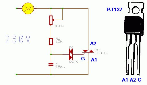

Fóliahegesztő kapcsolást szeretnék építeni, ehez használható kapcsrajzra van szükségem. A telibe terhelt ellenálláshuzal sajnos felizzik és elszakad. Valamilyen triakos megoldás kellene, mint egy fényerőszabályzó, de triakkal még sosem foglalkoztam. A lényeg, hogy hegesztéskor melegedjen fel a fűtőszál, ne hevüljön túl, a kapcsolás bírjon ki több órányi folytonos hegesztgetést, és persze ne okozzon ahozzáférhető szál áramütést. Ellenálláshuzal CrNi 0,32mm (5 Ohm/m) hegesztőszál hossza kb. 50cm - 100 cm közötti. Segítséget előre is köszönöm.

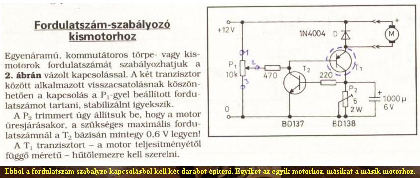

![]() Van ehhez 2 kapcsolásom, de mindkettőt átt kell alakitani! Az első: Egy 220-as teljesítmény szabályzó! Ez elég nagy teljesítményt bir , de a triakot hútőbordára kell szerelni! A diak helyett pedig simán használható glimlámpa! Ennél a fűtőszál meglehet hogy áramutést tud okozni, főleg ha a fűtőszál a fázis felől van! Minél kisebb feszültségű a glimlámpa annál kisebb feszültségtől szabályozható! A másik egy kisebb teljesítményű fordulatszám szabályozó! De ha a motor helyére Te fűtőszálat raksz annak ugyan úgy tudod változtatni a teljesítményét! Maximum több ilyen fokozatot kell párhuzamossan kötnöd a nagyobb teljesítmény érdekében! 12 V-ról megy szóval garantált hogy nem okoz áramutést! De szereintem meg lehet próbálni a 24 V-ot is így nagyobb teljesítmény érhető el! Én már megépítettem ezt a kapsolást és kitűnően alkalma szabályozásra!

Mindenképp, a 12 V-os megoldás felé kellene haladni, mivel a fűtőszál szigeteletlen, és a fóliahegesztő használója folyamatosan alatta nyúlkál. Tehát a 230-as kapcsolások eleve kilőve. A tranzisztoros kapcsolás elgondolkodtató, de még nem sikerült megemésztenem. Mivel itt viszonylag nagy áramokról van szó, nem tudom hogy a tranzisztorok mennyire megbízhatóak. A triak esetében a kvázi impulzusszélesség szabájzás valósul meg, ezért maradnék annál, csak kellene pár biztonságos, alacsony feszültségű kapcsolás. A további bajom az, hogy a fejlebb említett huzalt mekkora árammal kellene terhelni, hogy kb 125 -180 fokosra melegedjen. Ha valakinek van erre ötlete/tapasztalata azt szívesen olvasnám!
