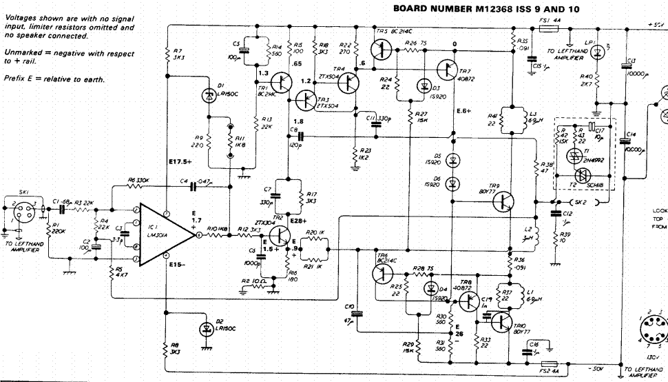

Lenne valakinek a klasszikus Quadhoz (ami a rádiótechnikában lett leközölve anno) egy olyan rajza, amin rajt vannak a megfelelő feszültség értékek?
(#) reloop válasza frissadam hozzászólására (») Aug 23, 2015 /
Szia! Ezt használhatod hozzá - Bővebben: Link
(#) frissadam válasza reloop hozzászólására (») Aug 23, 2015 /
Az ábra bal felső sarkában leírtakat sikerült értelmezni?
Persze. Annyi hogy most az én Quadom +-35v-ról megy. De arányaiban látható a dolog vagy emelek a feszültségen.
A Tr1 bázis, emitter, Tr2 kollektor és az 560 hom-ok közös pontja lesz arányosan kisebb a többi helytálló.
Ok! Kösz! este megmérem! Amúgy a negatív táp van kint a kimeneten.
Irkáld rá a rajzra a mérési eredményeidet (előjelet nem elfelejtve) ha segítségre szorulsz!
